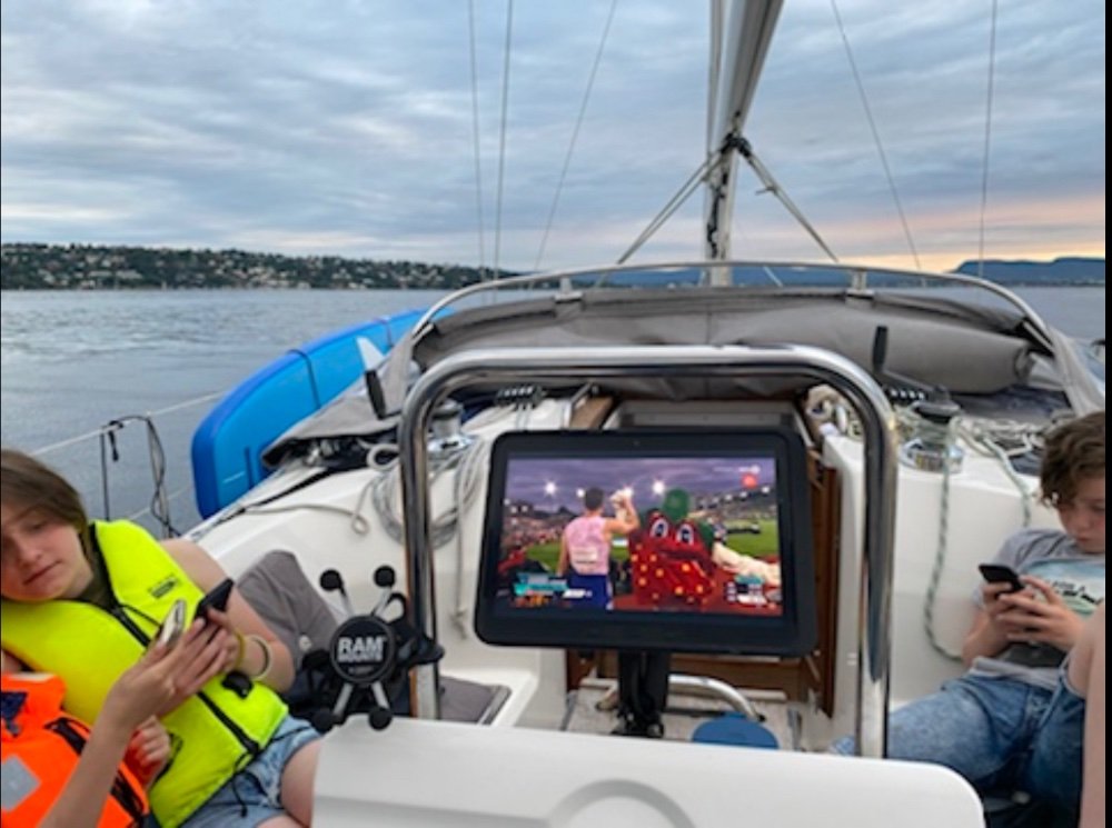

Min plotter (Orca) har brukervennlighet som iPad, dog med androidbaserte apper. I tillegg til at den tåler vann, sol, kan betjenes med hansker, noen dedikerte fysiske knapper, integrasjon med båtens NMEA2000-nettverk med bl.a autopilot, og har en lader som holder følge med forbruket.
Jeg har forøvrig de samme funksjonene i Orca-appen på alle de andre duppedittene i familien (telefoner og iPads).
