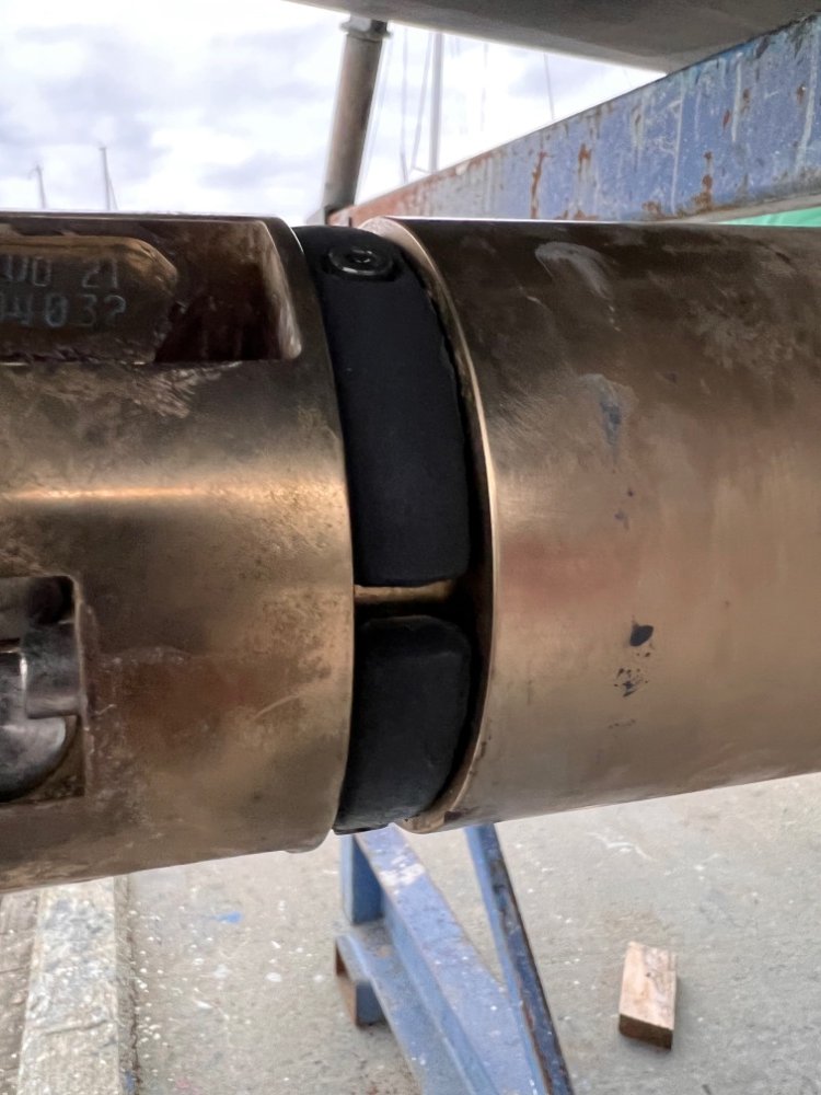

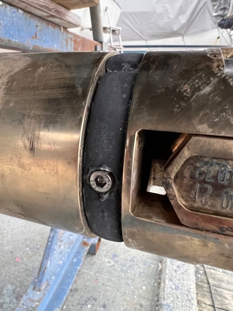

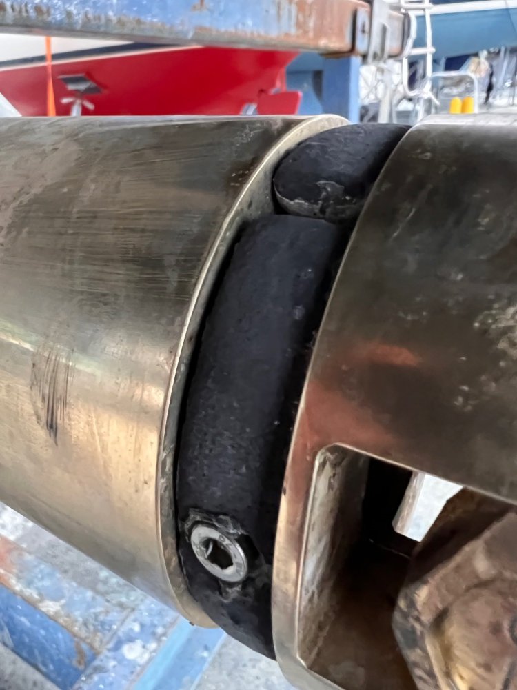

Jonas78 Startet 18.April.2022 Link til dette innlegget Startet 18.April.2022 (redigert) Hei- jeg har ny motor og nytt drev, og etter litt over en uke på vannet ser sink anoden slik ut. Har ligget i 9 dager på vannet, i tre forskjellige havner, så problemet er nok min båt. Fire av de ni dagene har jeg ligget på landstrøm. Hvordan finner jeg synderen? Redigert 18.April.2022 av Jonas78 (see edit history) Sitér dette innlegget Bruk vest! Link to post

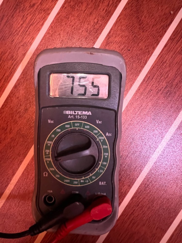

Jonas78 Svart 18.April.2022 Emnestarter Link til dette innlegget Svart 18.April.2022 Da har jeg vært nede å målt, litt usikker på innstillingen på mulitimeteret- se også på det. Sitér dette innlegget Bruk vest! Link to post

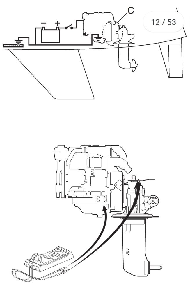

Hulda Svart 18.April.2022 Link til dette innlegget Svart 18.April.2022 Jeg skjønner ikke hva du måler. Du skal måle mellom girhendelen på drevet og motorblokken. Du må da ikke måle på toppen av en malt overflate! Maling isolerer. Da skal du i utgangspunktet lese av noe som slår ut milli-ohm-området. Altså 0,0X ohm til 0,00X ohm, eller lavere. Når du måler 755 ohm, så er det kontakt. Det går en foss av elektroner. Sitér dette innlegget Link to post

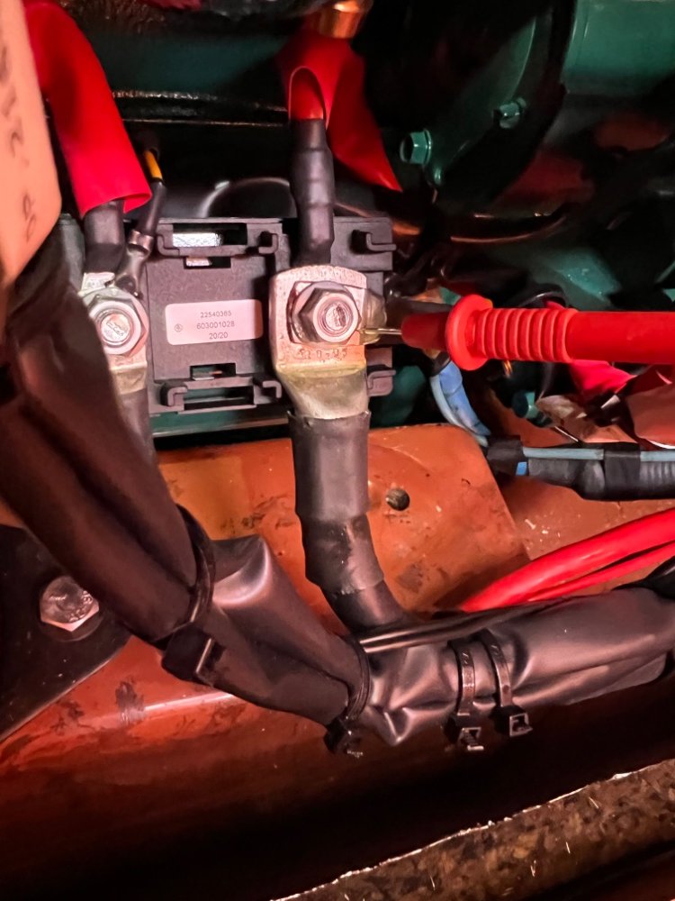

Jonas78 Svart 18.April.2022 Emnestarter Link til dette innlegget Svart 18.April.2022 Jeg målte på toppen av gearet, og på motoren der de røde kablene er koblet. Sitér dette innlegget Bruk vest! Link to post

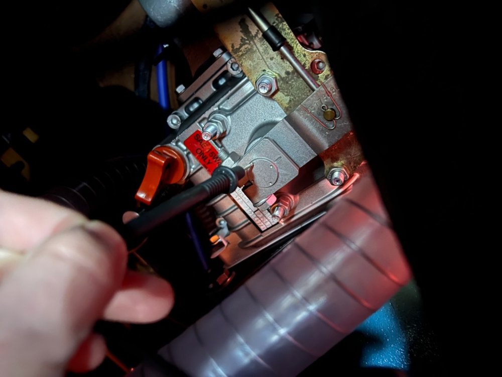

Hulda Svart 18.April.2022 Link til dette innlegget Svart 18.April.2022 Vi tar det en gang til. Tegningen viser at du skal måle mellom den kadimerte girhendelen på toppen av giret, og på et ikke malt punkt på motoren. Hvis det er riktig, skal multimeteret slå ut med et tall som er i milli-ohm-området. Hvis du ikke følger bruksanvisningen, så blir det bare sprøyt. Sitér dette innlegget Link to post
Jonas78 Svart 18.April.2022 Emnestarter Link til dette innlegget Svart 18.April.2022 Da har jeg målt en gang til- er ikke lett å finne umalt punkt, men får rundt 1000 når jeg måler forskjellige steder… Sitér dette innlegget Bruk vest! Link to post

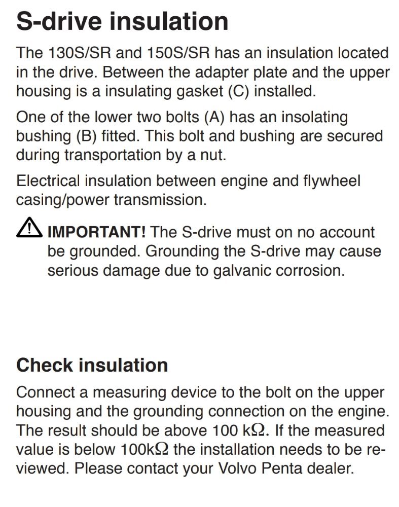

Lars H. Svart 18.April.2022 Link til dette innlegget Svart 18.April.2022 (redigert) Hulda skrev 25 minutter siden: Jeg skjønner ikke hva du måler. Du skal måle mellom girhendelen på drevet og motorblokken. Du må da ikke måle på toppen av en malt overflate! Maling isolerer. Da skal du i utgangspunktet lese av noe som slår ut milli-ohm-området. Altså 0,0X ohm til 0,00X ohm, eller lavere. Når du måler 755 ohm, så er det kontakt. Det går en foss av elektroner. Nå ble jeg usikker på hva du mener. Ut fra hva det står i teksten skal det jo være full isolasjon om det måles der tekningen sier, eller ihvertfall bedre enn 100kOhm. Når TS da måler 755kOhm tyder det på at isolasjonen er helt topp så fremt TS har kontakt med gods og ikke bare malingen. Å snakke om milliOhm blir litt feil, sorry. Trådstarter har valgt rett måleområde på multimeteret. Redigert 18.April.2022 av Lars H. (see edit history) Sitér dette innlegget Lars H. Helgesen, "Kapteinen" på Trudelutt (Saga27) med hjemmehavn i Son, Oslofjorden Nettsteder jeg drifter: trudelutt.com oljepionerene.no Skipshunden vår Som Paschuan i Soten sa på 1920-tallet: Ja, inte är jag mätt, men törstig är jag. Link to post

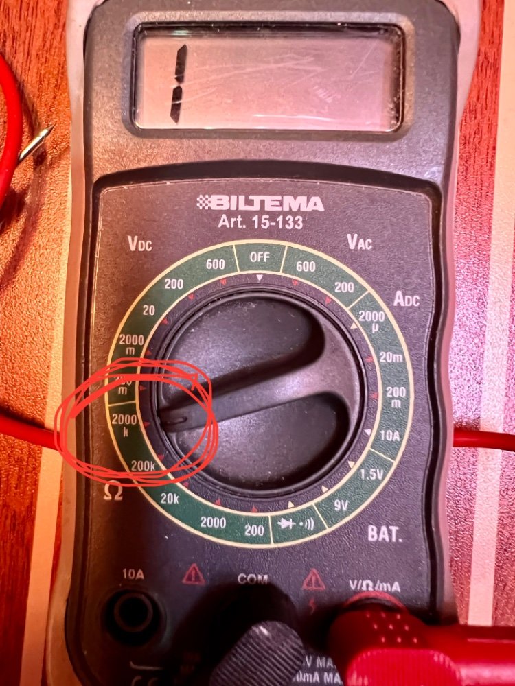

Jonas78 Svart 18.April.2022 Emnestarter Link til dette innlegget Svart 18.April.2022 Først av alt- takk for at dere hjelper meg! For å unngå misforståelser- her er innstilling på mulitimeter. når jeg måler videre rundt på motoren får jeg verdier rundt 1000. (Se film) er det ok eller er det krise?? :-) Sitér dette innlegget Bruk vest! Link to post
Hulda Svart 18.April.2022 Link til dette innlegget Svart 18.April.2022 Den er grei, @Lars H. Men det måles her mellom en minusforbindelse og malt overflate. Poenget er hvor mange mA som går fra den ene polen til den andre. Ser instillingen nå. Jeg kludret det til. Men du måler resultatfeil. Uansett sier bruksanvisningen hvor- og hvordan det skal måles. Jeg har ikke monteringsanvisningen. Da syns jeg du skal reklamere og overlate problemet til foretaket som monterte greiene. Ikke foreta deg noe som vil kunne forkludre reklamasjonsprosessen. Det eneste jeg ville gjort, var å få en med kompetanse til å måle motstanden mellom motor og gir, Sitér dette innlegget Link to post
Jonas78 Svart 18.April.2022 Emnestarter Link til dette innlegget Svart 18.April.2022 Hei- Tror jeg har målt rett plass, men er ikke ekspert, og slik jeg leser det, så har jeg ca 1 000 000 Ohm når jeg måler på denne måten. Det må jo bety at den er isolert godt nok? Jeg har målet rundt på motoren på de umalte områdene og får samme resultat. Sitér dette innlegget Bruk vest! Link to post

Lars H. Svart 18.April.2022 Link til dette innlegget Svart 18.April.2022 Jonas78 skrev 33 minutter siden: Hei- Tror jeg har målt rett plass, men er ikke ekspert, og slik jeg leser det, så har jeg ca 1 000 000 Ohm når jeg måler på denne måten. Det må jo bety at den er isolert godt nok? Jeg har målet rundt på motoren på de umalte områdene og får samme resultat. Ja, om du måler der instruksjonen sier du skal måle, har god elektrisk kontakt med målepinnene og og måler 755k eller 1000kOhm burde isolasjonen være god. Iht. instruksjonen er jo alt over 100kOhm greit. Sitér dette innlegget Lars H. Helgesen, "Kapteinen" på Trudelutt (Saga27) med hjemmehavn i Son, Oslofjorden Nettsteder jeg drifter: trudelutt.com oljepionerene.no Skipshunden vår Som Paschuan i Soten sa på 1920-tallet: Ja, inte är jag mätt, men törstig är jag. Link to post

Jonas78 Svart 18.April.2022 Emnestarter Link til dette innlegget Svart 18.April.2022 Ja, skal sjekke kablene. Men er vi enig i at slik jeg har målt nå, så viser det seg at det er god motstand mellom motor og drev, altså over verdien på 100 000 Ohm som stod i instruksjonen som ble postet ovenfor, og at dermed feilsøkingen skal foregå et annet sted? Sitér dette innlegget Bruk vest! Link to post
Hulda Svart 18.April.2022 Link til dette innlegget Svart 18.April.2022 Ett kontaktpunkt uten maling på motorblokk, ett kontaktpunkt på drevet. Der ser det ut til at Volvo anbefaler girhendelen. Da er det OK. Kablene er vel gjerne av typen 'periodiske feil'. Men når det tærer så heftig, er det gjerne en permanent feil. Neste blir kanskje landstrømmen? Sitér dette innlegget Link to post
