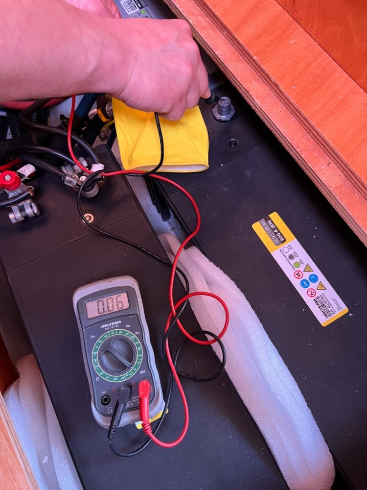

Da har jeg målt litt og koblet av den ene polen og latt strømmen gå gjennom multimeteret som ble snakket om lenger oppe i tråden. Nå ligger jeg på land, så jeg tenker at det ikke er så lett å finne feilen, siden strømmen sikkert går i vannet på en eller annen måte siden det tæres på sinkene? Vi har ikke fått prøvd landstrømmen.
Vi målte ca 30 ohm (samme innstilling som tidligere, så det betyr vel 30K ohm) når hovedstrømmen var av. Når jeg slå på litt ulike brytere i panelet fikk jeg litt ulike verdier, f.eks 210k på en lanterne og 270k på noen instrumenter. Han hadde ikke jobbet mye med 12v, så han skulle få tak i en som hadde mer erfaring.
Men hva betyr egentlig disse verdiene? Jeg lurer på at er det bra med 1000k på motor/drev, mens dumt å ha 270k på gjennomstrømming når jeg måler fra batteriet?

shipahoy skrev 11 minutter siden:
Du kan ikke ha multimeteret på BAT, 9V når du skal måle lekkasjestrøm.
Sett det heller på ADC, 200 mA.
Ja, de to områdene er kun for å teste småbatterier som 1,5V AA og AAA og slike 9V batterier en har  feks. røkvarsler ol. Da belastes disse batteriene for å se om de er greie.
Om det er en trøst, er du ikke den første som har gjort denne blemmen, det står jo merket BAT :rolleyes:
Ikke for å være frekk, men det står klart i bruksanvisningen.:saint:

Kjapp status- da har vi fått målt litt skikkelig og fått litt hjelp. Vi har målt på ulike ledninger med tangampermeter- og funnet to steder der vi måler rundt 0,5 ampere pr plass.
Den ene plassen var lensepumpen, så der var det jo treff som tidligere mistenkt lengre oppe i tråden.
Den andre finner vi ikke helt ut av, og krever mer arbeid. Vi fikk utslag på en ledning på motoren, ca 0,5 ampere. Skal ta bilde senere og finne ut mer om koblingsskjemaet til motoren.
men konklusjonen er at jeg har hatt litt over 1 ampere (som vi har funnet så langt) med krypstrøm.

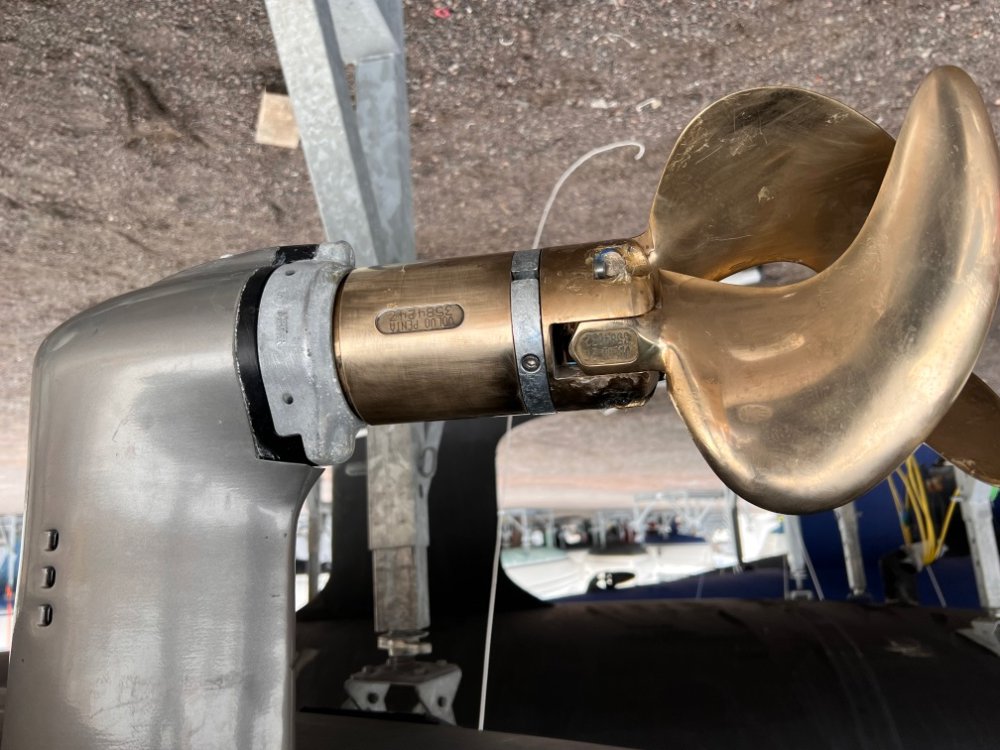

Uten å vikle meg inn i de elektriske diskusjonene: Anoden ser ut til å være malt med bunnstoff? Ikke så rart at de umalte delene viser rask nedbryting da? Bunnstoffet inneholder vel kobber?
Det var en grei obervasjon :-) Det la jeg faktisk ikke merke til! Men malingen vil heller passivere enn aksellerere anoden. Uansett, en strømlekkasje på 0,5 A er ganske heftig når man på visse hold angir 0,03 A som maks for å unngå skadelig galvanisk tæring. Så er spørsmålet å finne strømveien mellom et drev som skal være galvanisk skilt fra motoren og resten av båten. Og der er, som også skrevet tidligere, girkabelen en kjent feilkilde. En annen mulig kilde er sjøvann inn.
Nei, anoden er ikke malt med bunnstoff. Den nybegynnerfeilen har jeg visst om de siste ti årene. Men jeg reagerte også på fargen at den var blitt svart...
Snodig. Hvis den anoden er umalt så har den i alle fall fått et veldig spesielt belegg på et eller annet vis. Tror trygt du kan koste på deg å skifte den og se om neste blir lik.
Men så du den med riktig farge før utlegging første gang, ser veldig stoffet ut den. Men hvordan ser den anoden ut rett innenfor den messing hylsen. Den du akkurat ikke fikk med på bilde.
på så kort tid er det snakk om mange ampere for og få den svart. Skulle nesten tro den ene landstrøm fasen går rett til drevet, prøv og ohm fasene og jord i støpselet mot drevet. Selvfølgelig på båt støpsel siden og ikke plugget i.
den var fin og blank når jeg satte den på. Har tilfeldigvis et bilde av den før jeg kom på sjøen. Ble visst opp ned her, men du ser den godt.
de ble kastet, men mener de var blank på innsiden.
