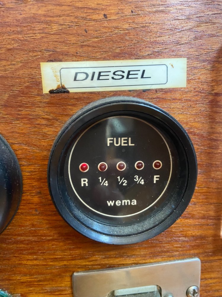

Sandebukta Startet 19.April.2022 Link til dette innlegget Startet 19.April.2022 Noen som kjenner denne gamle utgaven og vet noe om enten mulighet til å bytte gående lysdioder eller kanskje helst, et nytt instrument som kjører på eksisterende giver og kabler? Sitér dette innlegget Askeladden 14, GH14, Huwa 26, Sagen 30, Joro stål 35, Beach craft 46 Link to post
Taskeladden Svart 19.April.2022 Link til dette innlegget Svart 19.April.2022 Det går vel på ohm og er det vanlig europeisk standard kan du bruke hvilket som helst instrument fra en norsk sjappe, f.eks biltema. Ohm signalet fra giver og se hva du får av resultater. Sitér dette innlegget A jack of all trades is a master of none, but oftentimes better than a master of one Link to post
Sandebukta Svart 19.April.2022 Emnestarter Link til dette innlegget Svart 19.April.2022 Taskeladden skrev 30 minutter siden: Det går vel på ohm og er det vanlig europeisk standard kan du bruke hvilket som helst instrument fra en norsk sjappe, f.eks biltema. Ohm signalet fra giver og se hva du får av resultater. Fint, takk! Så et mer vanlig instrument vil vise 1/4, 1/2 osv med samme signalet? Sitér dette innlegget Askeladden 14, GH14, Huwa 26, Sagen 30, Joro stål 35, Beach craft 46 Link to post
Taskeladden Svart 19.April.2022 Link til dette innlegget Svart 19.April.2022 ja, så lenge selve nivåsensoren er europeisk standard så skal det vise det samme på en måler med nål f.eks. Mener å huske det er 0-190 ohm som er standard i europa. Det pleier å stå info på toppen av selve nivåsensoren i tanken om du ser den. :) Sitér dette innlegget A jack of all trades is a master of none, but oftentimes better than a master of one Link to post
