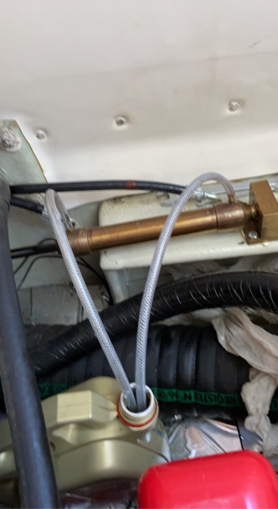

Gew77 Svart 20.April.2022 Emnestarter Link til dette innlegget Svart 20.April.2022 @Landcrabtakker for detaljert beskrivelse, veldig bra Skulle gjerne sett opplegget fra pumpe til ratt, for jeg skjønte ikke helt hvor den slangen er festet på rattpumpen, samtidig som du har koblet på opplegget for påfylling av olje? Er det en lufte skrue på ratt som denne ble ført frem til? Hvor går da luften ut dersom det er koblet samme til en t fra rorpumpens luftenipler og videre til rattpumpen? Må ha dette inn med teskje Sitér dette innlegget Følg vårt båtliv her: https://www.facebook.com/batlivet Link to post

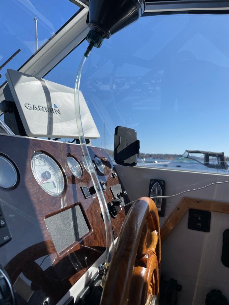

Landcrab Svart 20.April.2022 Link til dette innlegget Svart 20.April.2022 Gew77 skrev 48 minutter siden: @Landcrabtakker for detaljert beskrivelse, veldig bra Skulle gjerne sett opplegget fra pumpe til ratt, for jeg skjønte ikke helt hvor den slangen er festet på rattpumpen, samtidig som du har koblet på opplegget for påfylling av olje? Er det en lufte skrue på ratt som denne ble ført frem til? Hvor går da luften ut dersom det er koblet samme til en t fra rorpumpens luftenipler og videre til rattpumpen? Må ha dette inn med teskje Skjønner at det var litt uklart, det blir sånn når amatører skal forklare seg? Slangen som kommer fra styresylinder ligger bare løst oppi trakta som er vist på bildet over. Den er altså ikke koblet direkte inn på rattpumpa. På denne måten sørger du for å få luft UT fra både styresylinder og rattpumpe, og samtidig kun olje INN i rattpumpa. Du må bare sørge for at det alltid er nok olje i trakta så rattpumpe ikke suger luft. Trakt med 3/8 slange: https://www.biltema.no/bil---mc/bilverktoy/oljeverktoy/oljetrakt/trakt-med-slange-2000028235 6mm plastslange: https://www.biltema.no/fritid/campingvogn-og-bobil/vann-og-avlop/vannslange-10-m-2000017745 Slangenippel med T for 6mm slange: https://www.biltema.no/batutstyr/vvs/slangenipler/slangenippel-sortiment-68-deler-2000017746 Slangenippel for Sleipner rattpumpe: https://www.biltema.no/batutstyr/vvs/slangenipler/slangenippel-14-x-38-2000049787 Husk slangeklemme på kobling ved rattpumpe Sitér dette innlegget Link to post
