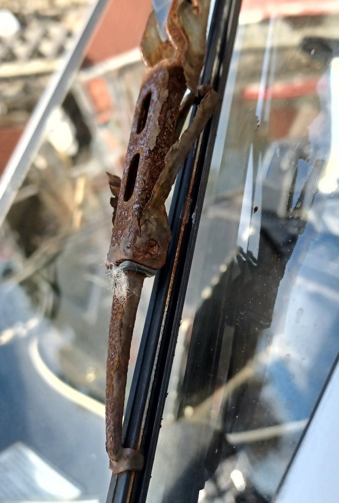

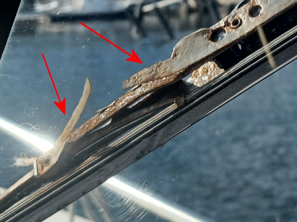

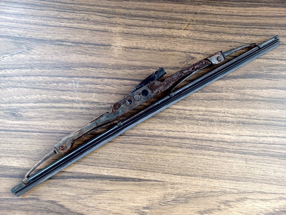

Jeg kjøpte nye pusserblader før fjordårets sesong, og nå ser de ut som på bildene. Skal vet være slik, he he? De ble kjøpt i kjent og velrenommert båtutstyrsforretning. Heldigvis er det ikke meldt regn eller bølger med sjøsprøyt før vi kommer oss hjem med til ny handletur.

Får ta en tur innom der også, ellers har jo Maritim viskere i pulverlakkert 304 stål til kr. 219,- pr.stk! :cryin: :rolleyes: Men jeg tror jeg tar med en til der jeg kjøpte de og slenger den i disken med et smil(!?)
Ja, jo, nei, - men at en båtutstyrsbutikk selger viskere som ruster i filler på en sesong synes jeg ikke er min skyld.
Jeg synes vinduspussere i syrefast stål er en selvfølge på båt i saltvann. Koster mer, men varer lenger . .  Men hvis de ikke behøver være rustfrie ville jeg ikke kjøpt i en båtutstyrsbutikk.

Nei, en blir jo på en måte lurt.
En skal jo kunne forvente, og forventer selvfølgelig også, at en kjent og velrenommert båtutstyrsforretning ikke selger slikt som dette, som ikke er egnet til bruk på båt i det hele tatt, unntatt til nød en sommer på Mjøsa.

Må være en ufattelig laber versjon du har fått. Greit nok at rustfrie er det beste men har nå hatt sortlakkerte viskere på båt i årevis uten at de har sett slik ut. Har aldri måtte kaste pga rust men pga slaskete gummi. Absolutt bryet verd å slenge i disken om ikke annet for å få sagt fra om hva slags skrammel de selger. Mulig de har bestilt en container fra Aliexpress? ?
Jeg har i flere omganger brukt Biltemas helt enkle viskere i svartlakkert stål, lignende de som er avbildet i første innlegg. Erfaringen er at rusten begynner å vises gjennom lakken før gummien har nådd «useful lifetime», men ikke i nærheten så rusten som @Lars H. opplever. Da snakker vi tre år sånn ca. Ligger på sjøen hele året. Bruker de lengste viskerene BT selger av denne typen, 70 cm. Viskerne gjør helt grei jobb på ruta også, vel verdt prisen på en knapp hundrelapp per stk. etter min mening.

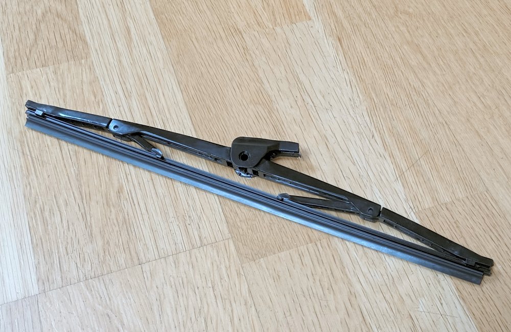

Så var tre nye pusserblad i hus, garantert rustfri i kunststoff.
Jeg valgte å gå tilbake til favorittbutikken min, Best Marin på Åråsen Lillestrøm der jeg hadde kjøpt de viskerne som rustet. Den blide sørlendingen som hjalp meg trakk frem en magnet som klasket seg fast på rustklumpen, og med kommentaren om at dette måtte være utmerkede rustsamlere, gikk han inn i katalogen for å finne noe annet. Der fant han rimelige pusserblader (TMC!) i kunststoff som han bestilte.
Idag har jeg hentet de, og de ser svært så bra ut. Betaling? Ikke snakk om noe slikt, noe slik gikk på servicen fikk jeg beskjed om! Så vidt jeg kan se koster de kr.89 og 98 pr.stk.

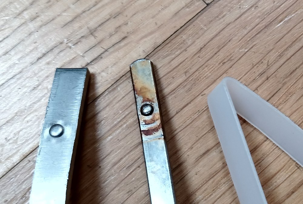

Imorgen blir det en tur til båten for å montere de, (pluss å finne ut hvorfor tømmepumpen ikke startet på tur hjem sist!). Det er et lite problem med monteringen, som jeg også hadde med de som rustet. De er beregnet for litt grovere viskerarmer. Men som den Petter Smart jeg er, klippet jeg til noen plaststrimler fra en tom spylerveskekanne. De trer jeg over de tynne armene, og med litt god tape rundt det hele blir det nok bra.

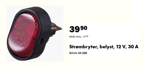

Så var nye viskere på plass. Vinterdynene er tatt med hjem for å byttes med lette sommerdyner før vi starter ferien om drøyt en uke. At jeg ikke fikk tømt septiken sist tur, skyldtes en defekt bryter. Ny identisk bryter er innkjøpt hos BT.
