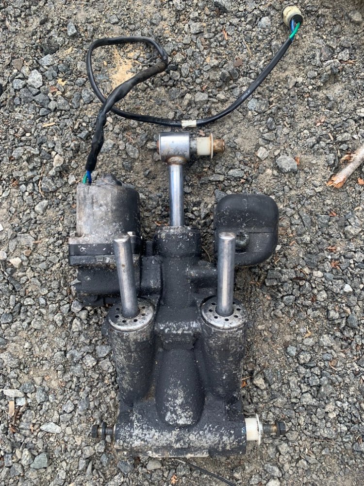

Hei, skulle til å starte båten og klargjør den for sommeren nå idag, båten står i ett naust i brakkvann. men når jeg kom til båten og skulle tilte motoren ned i vannet så kommer det kun motorlyd fra tiltpuma/tilmotoren når jeg trykker på senk motor, men det skjer ingenting. Og når jeg trykker på tilt opp motor knappen, så er det ingen kontakt med bryteren.
noen som har ide om hva det kan være?
bilde for oppmerksomhet av trimpumpa.
På forhånd Tusentakk for svar og innspill?
2 ledet elektro motor på Suzuki hydrolikk (blå/grønn). lag 2 stk 6 kvadrat  kabelbeter på 50-100 cm, sett på flatstift kabeldko ene endenKoble disse mot ett 12v batteri som du har løst på siden, en på pluss, og en på minus . Minus på grønn, pluss på blå så går motoren opp eller ned, snu disse så går den motsatt. Da vet du om hydrolikk enheten du har avbildet virker. Jeg tror du har rele feil/ kontakt feil / ledningsnett motor.
veldig enkelt å feilsøke enheten, hold bare + og minus avskilt så kan du ikke ødelegge noe, mvh Bjørn Båtservice Sør.
