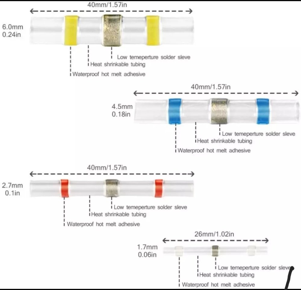

Morten_L Svart 25.April.2022 Link til dette innlegget Svart 25.April.2022 Det gikk nokså greit med sånne loddeskøyterhylser. Der bå Biltema også har de minste fra 0,25mm2 https://www.biltema.no/verktoy/lodding/tilbehor-til-lodding/loddeskjotehylse10-stk-2000044562 Som lykkelig amatør synes jeg de er absolutt enklest å få godt resultat med tynne kabler. Sitér dette innlegget Link to post
