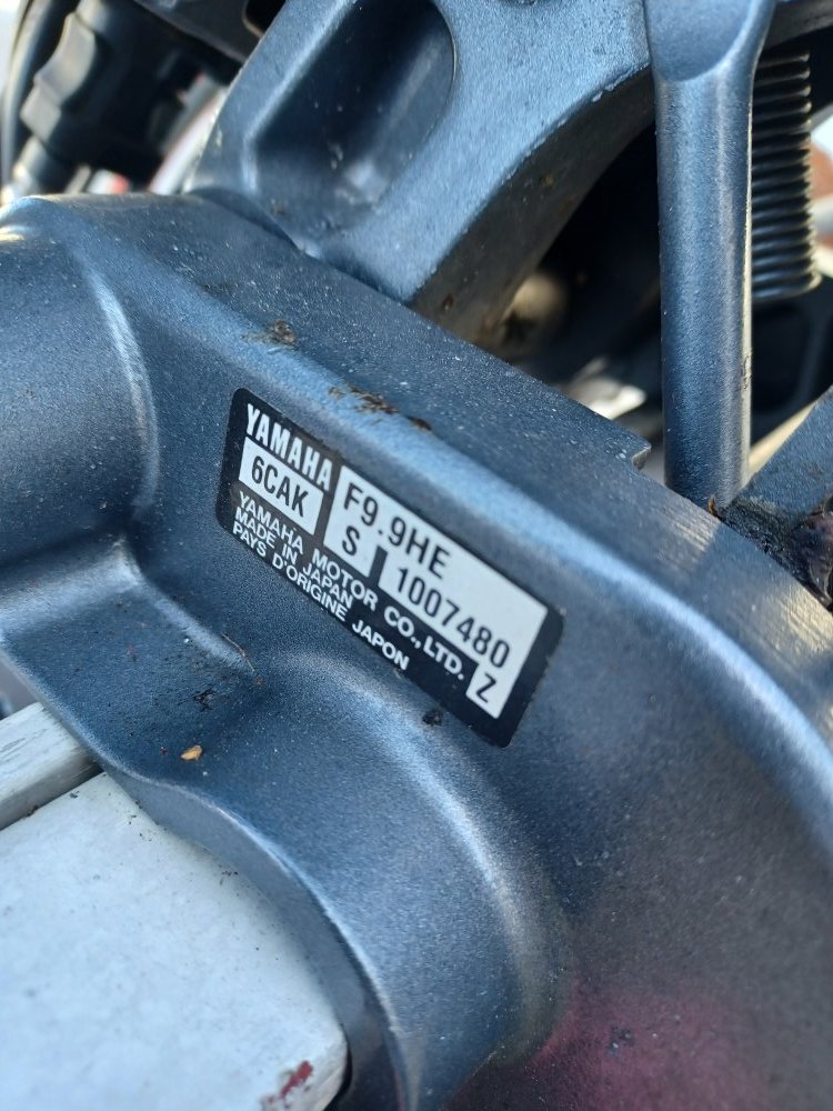

anderst84 Svart 27.April.2022 Emnestarter Link til dette innlegget Svart 27.April.2022 (redigert) Motoren er en 2015 modell, motorkode F9.9HE Ligger videoer av reimen under https://youtu.be/g5Mag-gRWJA Redigert 27.April.2022 av anderst84 (see edit history) Sitér dette innlegget Link to post
dieselfan Svart 27.April.2022 Link til dette innlegget Svart 27.April.2022 Hei, fint at du fikset motorkode. Når du skriver 9.9,så er det bare 2 takt motorer som heter det.. Så når du heretter skriver F9.9 så vet alle at du har en 4 takt motor? Det gjør det også veldig mye mer effektivt å søke, og det er en viktig funksjon på dette Forumet. Registerreima er ikke så slakk at det trolig oppstår skade. Jeg sjekker ved å vri reima mellom to fingertupper. Klarer jeg mer enn 90 grader så bytter jeg. Bra bilde og video er alltid lurt Sitér dette innlegget Link to post
