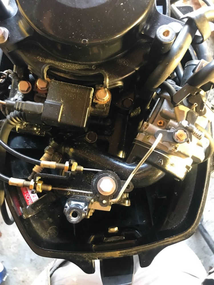

Saktebåt Startet 26.April.2022 Link til dette innlegget Startet 26.April.2022 Hei. Vi har en Mercury 3,5hk 2010 mod som ikke har tegn til liv. Den virker som den får bensin(pluggen blir til slutt våt av bensin), og det virker som det er kompresjon. Har forsøkt å rengjøre forgasser. Har også byttet til en 4hk ebay forgasser. Jeg finner ingen bensinpumpe på den. Så den biten er står litt uklart for meg? Noen som har tips? Sitér dette innlegget Link to post

Saktebåt Svart 26.April.2022 Emnestarter Link til dette innlegget Svart 26.April.2022 Det er gnist i pluggen, og det er bensin helt frem til forgasser. Lufting åpen på tank. Når jeg har dratt i snora en del ganger, kanskje 10, så er pluggen våt. Mulig jeg må få kompresjonstestet den. Har bare kjent at det er trykk når jeg trekker i snora samtidig som jeg holder tommel over plugg hullet. Sitér dette innlegget Link to post
Taskeladden Svart 26.April.2022 Link til dette innlegget Svart 26.April.2022 (redigert) du mangler enten gnist, kompresjon eller bensin. Har motoren de 3 tingene så skal den starte, eller i alle fall vise tegn til liv. Du sier du har gnist, trolig kompresjon og den får bensin. Da er det noe som ikke stemmer. Bruker du gammel bensin? Hvilken farge har gnisten? Har vært ute for noe lignende en gang, da var det akkurat samme symtomer. Våt plugg, gnist og komp. Men null start. Blemmen var min skyld, jeg hadde stengt kranen (ikke luftingen) på bensintanken innebygget i motoren og da ville den ikke fyre. Pluggen ble våt av det lille som var i forgasseren fra før. Åpnet kranen og det var tut og kjør. noen motorer har også en velger for innebygget tank eller løs tank. Redigert 26.April.2022 av Taskeladden (see edit history) Sitér dette innlegget A jack of all trades is a master of none, but oftentimes better than a master of one Link to post

Saktebåt Svart 27.April.2022 Emnestarter Link til dette innlegget Svart 27.April.2022 4T motor ja. Takk for gode tips. Enig med Taskeladden at bensin, kompresjon og gnist burde være det som skal til. Har sjekket at bensin renner fritt helt fra innebygd tank, gjennom stoppkranen og til forgasser. Jeg har rengjort forgasser og fant litt irr på blanderør. Nå har jeg justert blandeskruen på forgasser litt frem og tilbake, så det kan tenkes at den også er feil. Noen som vet grunn innstilling her? ? En annen ting jeg lurer på er om noen kan si meg om det kun er fallet fra den innebygde tanken som gir bensin til motor eller om den suger mekanisk med f.eks stempelet? Ser ingen bensinpumpe noe sted. Manifold fra forgasser går rett inn i motor. Sitér dette innlegget Link to post
enslagsgjest Svart 27.April.2022 Link til dette innlegget Svart 27.April.2022 Saktebåt skrev for 1 time siden: Nå har jeg justert blandeskruen på forgasser litt frem og tilbake, så det kan tenkes at den også er feil. Noen som vet grunn innstilling her? ? Om jeg husker rett så har ikke Mercury 3.5 blandeskrue? Mener den bare har tomgangsturtall. Vet ikke hvordan det er med eBay forgasseren din da. Har du prøvd å skifte tilbake til originalforgasseren? Mener også at bensintilførselen kun er gravitasjonsdrevet. Sitér dette innlegget Jeg er en slags gjest Link to post

Saktebåt Svart 21.Mai.2022 Emnestarter Link til dette innlegget Svart 21.Mai.2022 (redigert) Da er mysteriet løst. Når tennplugg står montert i har pluggkabel en vinkel som ikke gir kontakt, og hver gang jeg tar ut plugg for å teste bøyer jeg kabel andre veien og da er det gnist. Hvorfor den startet med startgass vet jeg ikke helt, mulig den fikk kontakt akkurat da. Takk for gode tips folkens! Redigert 21.Mai.2022 av Saktebåt (see edit history) Sitér dette innlegget Link to post
