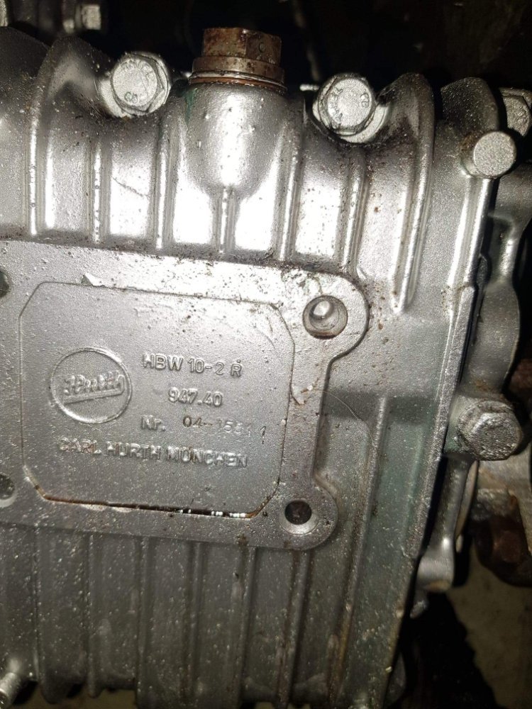

Colliejenta86 Startet 27.April.2022 Link til dette innlegget Startet 27.April.2022 (redigert) Heisann. Har en Fedvik 715 som ikke vil i gir i det hele tatt og forloveren tror det er noe inni girkassen som har skjedd. Når han setter hun i gir tar det et halvt minutt + - til hun går i gir. Har fyllt på girolje som blir grått nesten med en gang. Er det noen her inne som vet om et sted de selger gir til ikke så veldig mye penger til en perkins 4108 Motor. Båten kom på vann i går. Og giret virket når vi tok den opp i fjord. Redigert 27.April.2022 av Colliejenta86 (see edit history) Sitér dette innlegget Link to post
Hydra Svart 27.April.2022 Link til dette innlegget Svart 27.April.2022 Hvilket gir er det snakk om? Bilder? Sitér dette innlegget Link to post
Colliejenta86 Svart 27.April.2022 Emnestarter Link til dette innlegget Svart 27.April.2022 autohelm skrev 12 minutter siden: Hvilket gir er det snakk om? Bilder? Sitér dette innlegget Link to post
