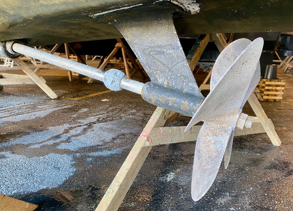

Wilma305 Startet 27.April.2022 Link til dette innlegget Startet 27.April.2022 (redigert) Er det nødvendig eller ønskelig med egen sinkanode på propellmutteren når det er en anode på akslingen. Kan ikke se at at det har vært før, eller er den helt spist opp. Motor er VP D3. Propell Sleipner. Redigert 27.April.2022 av Wilma305 (see edit history) Sitér dette innlegget Link to post
Hulda Svart 27.April.2022 Link til dette innlegget Svart 27.April.2022 Det holder med den du har. Sjekk at det er nok igjen av anoden og at den har elektrisk kontakt med akslingen. Sitér dette innlegget Link to post
