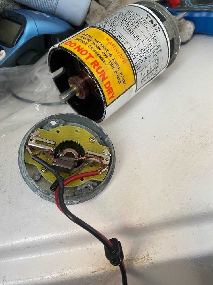

Arbeidet med å overhale TMC toalettet mitt, og det fulgte også med nytt impeller hus i service kittet så tenkte å få byttet dette. Men i uviten så løsnet jeg de to lange skruene bak på motoren som går tvers gjennom hele (tenkte at disse var det som holdt igjen det gamle impeller huset, men det satt bare fast på grunn av lang tid ubrukt/uservet) På grunn av at disse skruene var ute og jeg dro av det gamle impellerhuset så datt også "lokket" på el motoren av. Er det noe håp å få fikset dette?

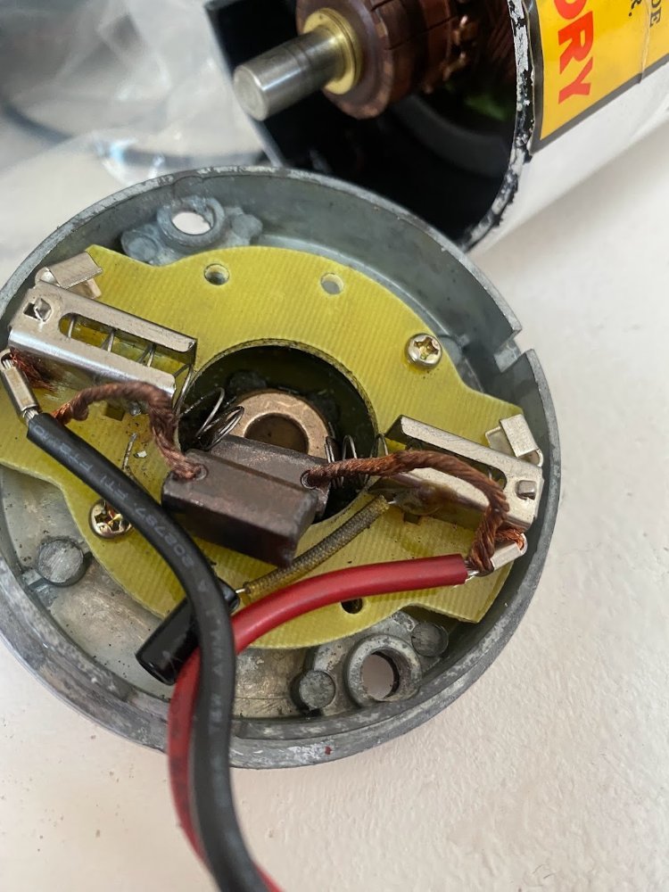

Om jeg forstår rett så skal disse 2 klossene stå i mot motor "akslingen"  - det skal jeg nok få til etter litt videre krangling, men ser at det også er noen skiver (3 stk) og en plastikk kopp, denne er jeg usikker på retningen på.
Er dette noe å fikse på eller abre å bestille ny?

Bare du får børstene på plass igjen så går det nok bra, men pass på at du ikke skader børster eller kommutator (kobbersegmentene på akslingen)
Du kan bruke tynn hyssing/fiskesnøre og trekke inn børstene med, når du har satt lokket med børster på plass så drar du ut hyssingen før du skrur dette fast.
Redigert av Escaro (see edit history)
Siden du allikavel skal ta av andre siden for og bytte rep.sett. Hvile jeg montert den på den riktige måten, slik det ble gjort fra fabrikk.
1. legg lokket med børstene på bordet, sett børstene i holderne og hold de ute med og dra i kobber tråden den flettede fra børsten.
2. sett i ankeret.
3. Tre huset over/ned den med magnetene.
4. Sett på lokket fra andre siden. Hvis du tok det av.
5. Sett i bolter
kan være greit og merke lokkene og huset, så du trer det likt sammen igjen. Da slipper du og knote med og treffe med de lange skruene.
Ps. Er viktig og dytte de flettede kobber trående fra børstene litt inn igjen. De må ikke være i kontakt med huset eller i veien for ankeret
