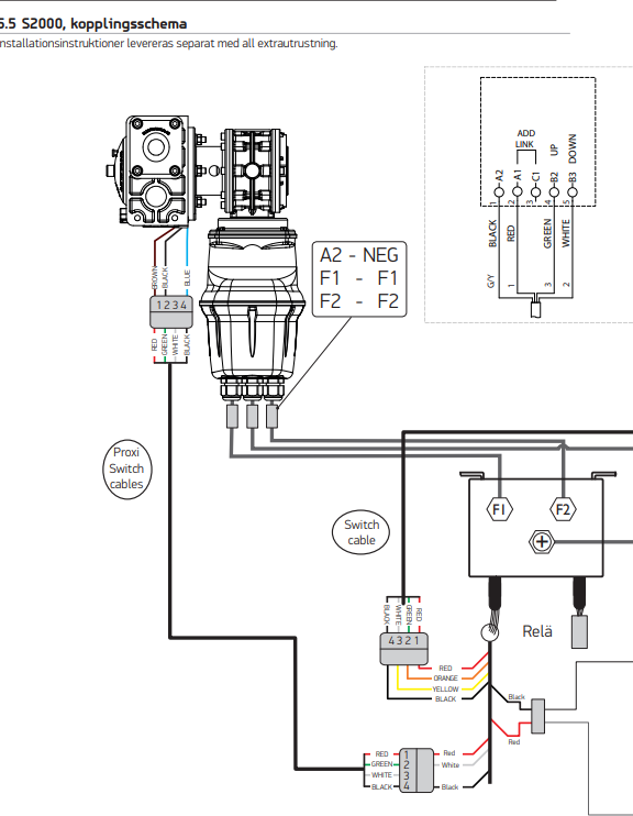

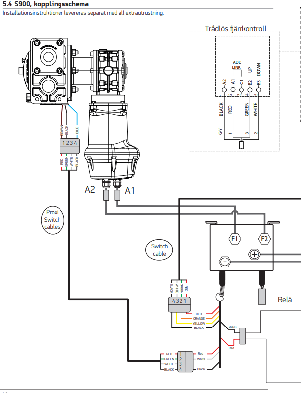

Hei lurer på om noen her kan bistå med en forklaring eller oppklaring på oppkoblingen av Lewmar S2000 vinsj. Saken er at S2000 vinsjen er levert med releet som er avbildet i bruksanvisningen til S900. Kan denne brukes ved å bare kobble -12 videre til motor? Motor har som avbildet i bruksanvisningen til S2000 3 poler. Eller har jeg rett og slett fått feil.. De rette å spørre er forhandler men disse er ikke å få tak i i dag (lørdag) og får ikke dette helt ut av hodet:rolleyes: En annen ting er jo at S900 er 600w og S2000 er 1000w så hvis dette releet er til S900 så vil vel dette ryke under belastning..
Her S2000 koblingsskjema:
Her er koblingsskjema til S900:
