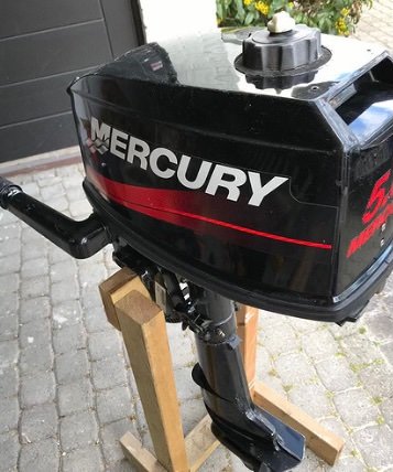

N24 Md17 Startet 1.Mai.2022 Link til dette innlegget Startet 1.Mai.2022 Hei Har en nyere mercury 5hk, totakt. Motor strter når kald, men den stoppeg ganske fort igjen, går seg sur. Det kommer bensin ALLE veier, ut innsug, under/rundt forgasser.. Hadde ute flottør/når, alt ser fint ut.. Hm. Kan feilen være membraner i bensinpumpa? Klarer motor å suge inn bensin via utett membran og på den måten drukne i bensin??? Gode forslag mottas med takk. Kanskje noen har sett samme symptom?? Sitér dette innlegget Link to post

19 fot Svart 1.Mai.2022 Link til dette innlegget Svart 1.Mai.2022 N24 Md17 skrev On 1.5.2022 at 19.58: Har en nyere mercury 5hk, totakt. Vis hele sitatet Finnes det? Trodde det var mange år siden det kom så strenge utslippskrav at det var kun stor Evinrude som klarte det med 2-takt? Forøvrig synes jeg det er blitt mange tråder med problemer med Mercury. Er det blitt flere nå eller er det bare at jeg legger mer merke til det nå spm jeg selv har kjøpt Mercury? Min er forøvrig på verksted nå. At ting slarker og knekker ved første dags bruk på en splitter ny motor er ikke helt betryggende med tanke på kvaliteten synes jeg. Sitér dette innlegget Link to post

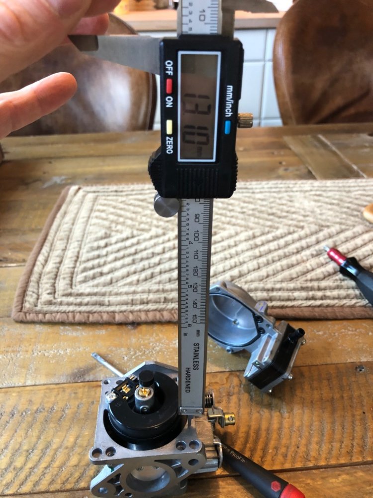

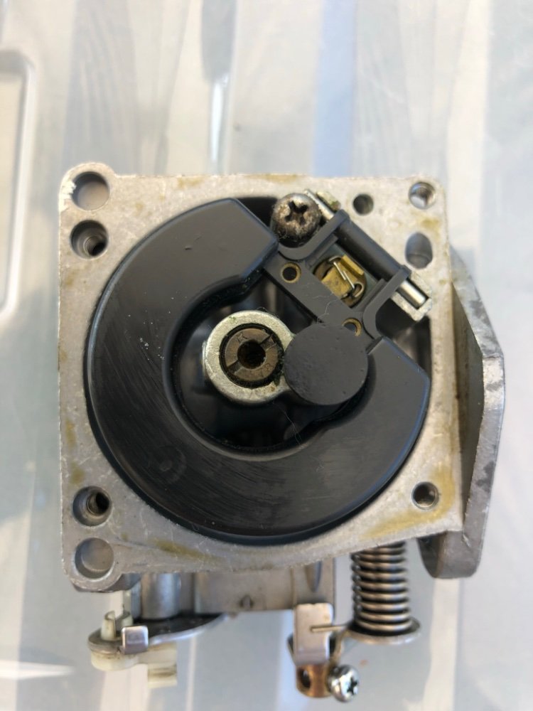

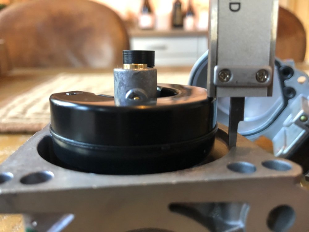

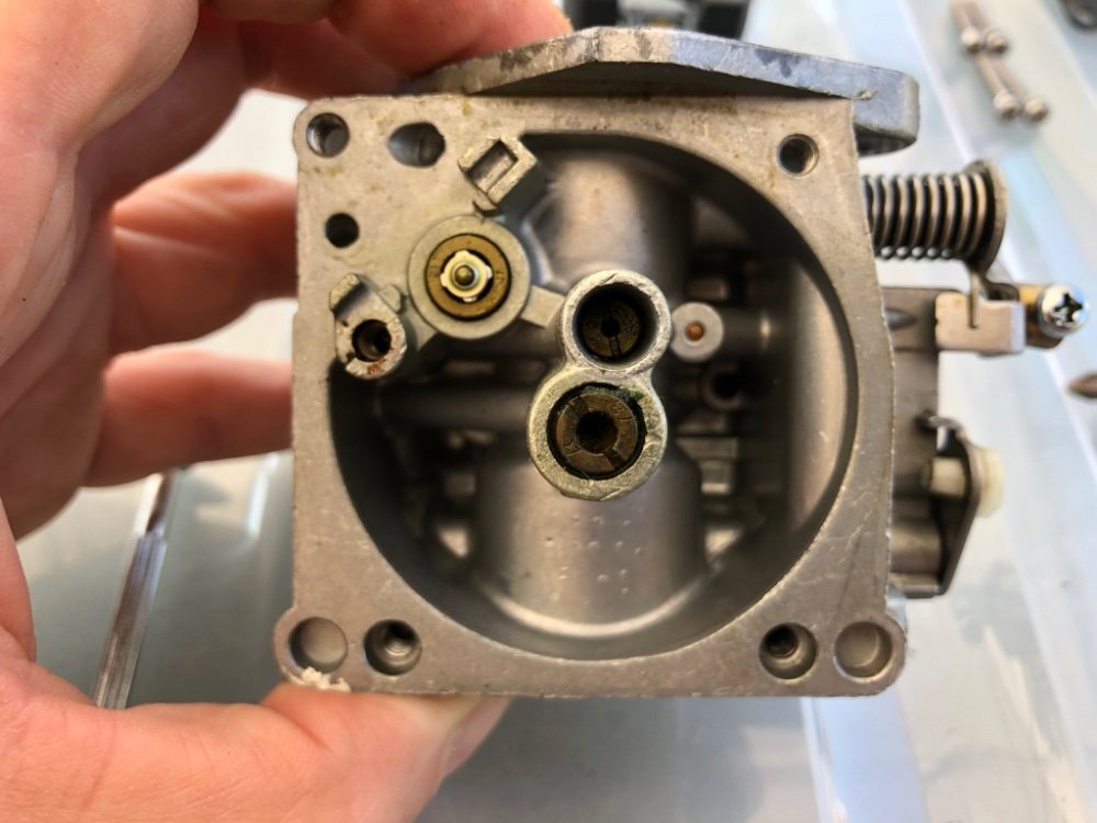

VegJoh Svart 2.Mai.2022 Link til dette innlegget Svart 2.Mai.2022 N24 Md17 skrev On 2.5.2022 at 6.43: Er det noen av dere som har målet på flottøren? Så kan eg sjekke om det ligger der Vis hele sitatet Som det er sagt, det er ikke sikkert at det er flotørhøyden som er årsaken på din motor, men det skader ikke å sjekke den. Jeg har denne motoren. Det er en 2002 modell, men jeg regner med at det er den samme som du har. Jeg kom på at jeg hadde en ny forgasser til denne liggende i skapet. Når jeg kjøpte motoren, så ble dette den som henger på jolla til "moderskipet". Når jeg startet med å skru på den før den virket, så så jeg at deleprisene til nye pakninger og div til forgasseren fort ville komme opp i en sum som gjorde at jeg like godt bestilte en ny forgasser til 1349,- Det viste seg imidlertid at jeg ikke trengte å bytte noen deler på den utover nåleventilen og den hadde jeg allerede kjøpt inn lokalt. Så siden den nå summer som en klokke, har den nye erstatningsforgasseren blitt liggende i skapet i reserve. Men det passet jo bra nå, for da kan jeg gi den noen bilder og utklipp fra manualen, slik at du rask kan sjekke at flotøren har rett nivå. Skru av flottørkammeret. Her er utklipp fra prosedyren fra manual: TS. skrev On 2.5.2022 at 8.50: Ikke juster flottørhøyde unødvendig. På mange små forgassere er høyden innstilt fra fabrikk, og ikke laget for etterjustering. Vis hele sitatet Ja det stemmer nok på noen, men på denne er den justerbar og korrekt avstand er 13mm og det var det også på den som kommer ny fra fabrikken. N24 Md17 skrev On 2.5.2022 at 6.43: Og: hvor kjøper folket deler til slike motorer? Ikke utenkelig at eg må skaffe overhalingsett til forgasseren og/eller bensinpumpa? Vis hele sitatet Sjekk før du gjør noe hvor mye delene kommer på. Er det ødelagte sete på f.eks blandeskrue hullet vil deler uansett ikke hjelpe deg. En ny koster som sagt 1349,-. Når du setter bollen på flotørkammer tilbake på plass, så se etter at o-ringspakningen som sitter der er hel og ren. En annen ting fra manualen som bl.annet @dieselfan så ofte predikerer, ikke bruk skarpe metallgjenstander eller nåler for å rengjøre dysehull etc.: Personlig bruker jeg en enkel billig ultralydvasker til dette og trykkluft. Sitér dette innlegget D5L Skibsplast 14 | Hobby 445 Exclusive | Uttern D55 | Askeladden 705 Voyager | Marex 280 Holiday | HR 435 | Viksund 310 St.cruz Link to post

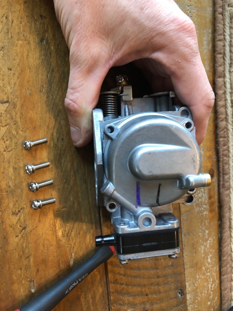

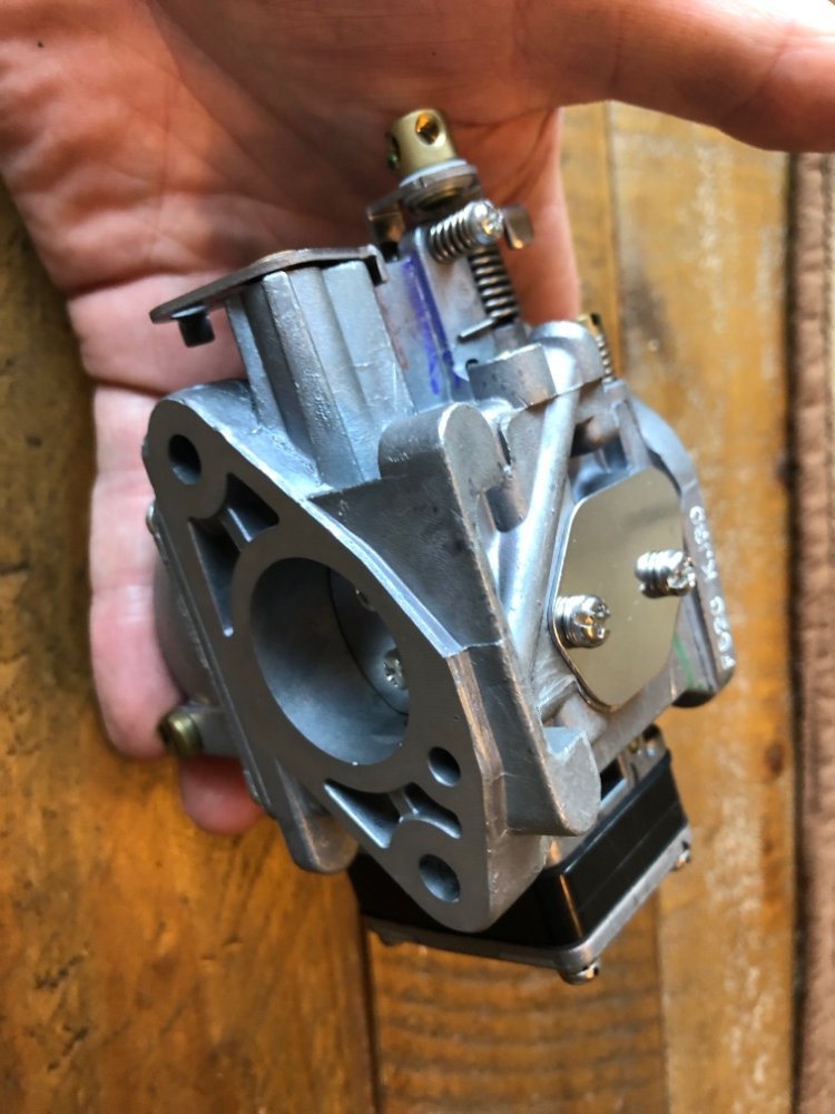

N24 Md17 Svart 3.Mai.2022 Emnestarter Link til dette innlegget Svart 3.Mai.2022 VegJoh skrev On 2.5.2022 at 17.27: Som det er sagt, det er ikke sikkert at det er flotørhøyden som er årsaken på din motor, men det skader ikke å sjekke den. Jeg har denne motoren. Det er en 2002 modell, men jeg regner med at det er den samme som du har. Jeg kom på at jeg hadde en ny forgasser til denne liggende i skapet. Når jeg kjøpte motoren, så ble dette den som henger på jolla til "moderskipet". Når jeg startet med å skru på den før den virket, så så jeg at deleprisene til nye pakninger og div til forgasseren fort ville komme opp i en sum som gjorde at jeg like godt bestilte en ny forgasser til 1349,- Det viste seg imidlertid at jeg ikke trengte å bytte noen deler på den utover nåleventilen og den hadde jeg allerede kjøpt inn lokalt. Så siden den nå summer som en klokke, har den nye erstatningsforgasseren blitt liggende i skapet i reserve. Men det passet jo bra nå, for da kan jeg gi den noen bilder og utklipp fra manualen, slik at du rask kan sjekke at flotøren har rett nivå. Skru av flottørkammeret. Her er utklipp fra prosedyren fra manual: Ja det stemmer nok på noen, men på denne er den justerbar og korrekt avstand er 13mm og det var det også på den som kommer ny fra fabrikken. Sjekk før du gjør noe hvor mye delene kommer på. Er det ødelagte sete på f.eks blandeskrue hullet vil deler uansett ikke hjelpe deg. En ny koster som sagt 1349,-. Når du setter bollen på flotørkammer tilbake på plass, så se etter at o-ringspakningen som sitter der er hel og ren. En annen ting fra manualen som bl.annet @dieselfan så ofte predikerer, ikke bruk skarpe metallgjenstander eller nåler for å rengjøre dysehull etc.: Personlig bruker jeg en enkel billig ultralydvasker til dette og trykkluft. Vis hele sitatet Selger du forgasseren som du har liggende? Eg gor opp den som står på her nå? Sitér dette innlegget Link to post

dieselfan Svart 3.Mai.2022 Link til dette innlegget Svart 3.Mai.2022 VegJoh skrev On 3.5.2022 at 20.13: Men det er jo langt fra like morsomt som å få den gamle til å fungere Vis hele sitatet Den skjønte jeg Var sørpå fredag, fikk softis, sanka inn en bøtte med forgassere, fikk tak på et nytt rensemiddel til UL vaskeren etter gode råd her inne selvfølgelig, så nå skal det testes. Takk for den flotte leksjonen om statisk flotørhøydemåling Sitér dette innlegget Link to post
