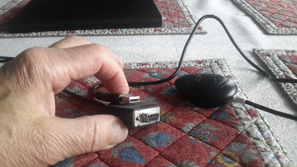

Kjetil Solheim skrev 17 minutter siden:
Elkjøp har adapter. Vare 55623
Jeg tror den varen gir RS232 (serieport) til en PC som kun har USB. Trådstarter er vel ute etter motsatt vei om jeg forstår ham riktig. PC har kun serieport, men trenger USB. Jeg er usikker på om et slikt produkt finnes faktisk.
Volvo Penta 5.7GXi-HF bensinmotor med DP-SM drev
Jeg tror ikke det er så enkelt som å finne en fysisk overgang. Serieporten på pc er bare en kommunikasjonskanal og det er ikke sikkert gps’en "snakker" samme språk. RS232 gir heller ikke spenning til en tilkoblet enhet. En usb-enhet trenger dessuten en driver for å fungere på pc’en.
USB har 480Mb kommunikasjonshastighet, RS232 kan kanskje nå 1Mb på korte avstander, så du vil ikke finne en generell konverter fra USB til RS232. Motsatt går fint da serieporten har mye lavere hastighet slik at alle data kan håndteres.
GNSS mottageren du har kjøpt må kobles til en datamaskin eller microkontroller som har driver for GNSS mottageren, så en enkel måte å konvertere dette på finnes ikke.
