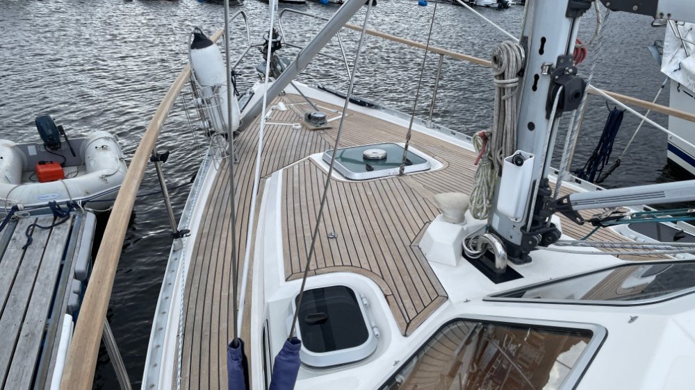

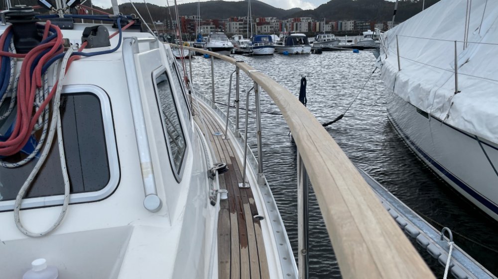

Arne Henriksen Startet 2.Mai.2022 Link til dette innlegget Startet 2.Mai.2022 (redigert) God kveld! Trosset det iskalde være i helga og fikk frisket opp det meste av teaken på Nauticat'en med Snappy Teak-Nu. Hva er det beste å smøre på topplista på rekka og andre smådetaljer? Tenker å få en løsning som gjør at jeg slipper å jobbe meg ihjel, men samtidig beskytter teaken og holder seg pent. Owatrol D1 i en passende mengde strøk, kan det funke? Redigert 2.Mai.2022 av Arne Henriksen (see edit history) Sitér dette innlegget mvh, Arne www.tiarora.no Link to post

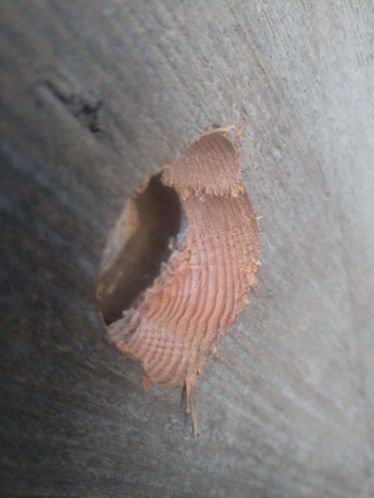

mons Svart 3.Mai.2022 Link til dette innlegget Svart 3.Mai.2022 Teak er et fantastisk materiale. Jeg har noen bord som ble plukket av et engelsk krigsskip som var til ombygging på Rubbestadneset i 1931. De har hatt et langt liv bla som dører på et uthus som etterhvert ble uten tak. Da ble dørene bare satt innenfor muren-i friluft. I dag får de nytt liv som utedodør og jeg tar hull for dørklinke. En halv millimeter med grått ytterst, så er det friskt treverk som tilogmed lukter friskt. Kan ikke finne antydning til maling ol, så jeg tviler på at de har vært behandlet noen gang. Sitér dette innlegget Mons Link to post
Hakkannen Svart 3.Mai.2022 Link til dette innlegget Svart 3.Mai.2022 mons skrev for 3 timer siden: En halv millimeter med grått ytterst, så er det friskt treverk som tilogmed lukter friskt. God og malmen furu (og forsåvidt også andre feite treslag av typen bartre) kan oppnå lignende egenskaper som teak. Gråner i overflaten og opptrer som friskt og uskadet under, holdbart og motstandsdyktig mot råte. Ut fra bildet ditt her tenker jeg mer i de baner (altså malmen furu) enn teak, i følge bildet er virket ganske lyst og har tydelige årringer. Sitér dette innlegget Link to post
mons Svart 4.Mai.2022 Link til dette innlegget Svart 4.Mai.2022 Mulig. Kan ikke slikt, men bordet er bare 9-10 mm, så det har vokst sakte. Sitér dette innlegget Mons Link to post
