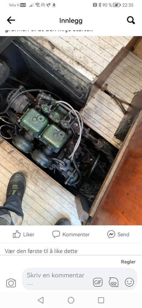

Lazyjack Startet 2.Mai.2022 Link til dette innlegget Startet 2.Mai.2022 Kom over denne varianten på FB. Eier har problemer med å få start...... Sitér dette innlegget Link to post
Taskeladden Svart 2.Mai.2022 Link til dette innlegget Svart 2.Mai.2022 Ser ikke noe spørsmål, men regner med at det lures på om slanger kontra originale dieselrør forandrer på insprøyningstidspunktet nok til å ikke få start? Det vet jeg ingenting om, men kanskje? Har det virket før så går det vel, om ikke så finnes det vel en hel haug andre grunner til at en sliten md11 ikke vil tenne. Hadde det vært min motor ville jeg prøvd med (tilnærmet)originale rør før jeg hadde rota meg inn i slanger fra biltema :) Er de utgått(helt sikkert) så går det vel an få laget til for en grei krone hos en metallmann eller rørlegger med rett flenseutstyr og en bit kobberrør. Sitér dette innlegget A jack of all trades is a master of none, but oftentimes better than a master of one Link to post
index Svart 3.Mai.2022 Link til dette innlegget Svart 3.Mai.2022 Det holder nok ikke med verken slanger eller kobberrør her nei. Dyserør må være tykkvegget stål for å tåle trykket. De skal ha for kreativiteten, men iblant kan det være lurt å ta en prat med noen som vet hva de holder på med... Sitér dette innlegget "First they ignore you, then they ridicule you, then they fight you, then you win." - Mahatma Gandhi Link to post
Hulda Svart 3.Mai.2022 Link til dette innlegget Svart 3.Mai.2022 Støtter den anbefalingen :-) Sitér dette innlegget Link to post
Lazyjack Svart 3.Mai.2022 Emnestarter Link til dette innlegget Svart 3.Mai.2022 Taskeladden skrev for 7 timer siden: Ser ikke noe spørsmål, men regner med at det lures på om slanger kontra originale dieselrør forandrer på insprøyningstidspunktet nok til å ikke få start? Det vet jeg ingenting om, men kanskje? Har det virket før så går det vel, om ikke så finnes det vel en hel haug andre grunner til at en sliten md11 ikke vil tenne. Hadde det vært min motor ville jeg prøvd med (tilnærmet)originale rør før jeg hadde rota meg inn i slanger fra biltema :) Er de utgått(helt sikkert) så går det vel an få laget til for en grei krone hos en metallmann eller rørlegger med rett flenseutstyr og en bit kobberrør. Innlegget og bildet var ikke et spørsmål men et eksempel på hvor galt det kan gå om man ikke forstår hva man holder på med. Jeg synes forøvrig svaret ditt med forslag om bruk av "metallmann" (hva i all verden er det?) og kobberrør og krone(?) vitner om at også du har et stykke vei å gå før du bør komme med råd til andre om dieselmotorer. Sitér dette innlegget Link to post
Hulda Svart 3.Mai.2022 Link til dette innlegget Svart 3.Mai.2022 Klusse med sånt er farlig. Dieseltrykket i selv en gammel dieselmotor er >150 bar. Så en passe lekkasje kan skyte hull i både hud og øyne. Diesel i blodstrømmen oppleves som negativt. Sitér dette innlegget Link to post
Taskeladden Svart 3.Mai.2022 Link til dette innlegget Svart 3.Mai.2022 Lazyjack skrev for 3 timer siden: Innlegget og bildet var ikke et spørsmål men et eksempel på hvor galt det kan gå om man ikke forstår hva man holder på med. Jeg synes forøvrig svaret ditt med forslag om bruk av "metallmann" (hva i all verden er det?) og kobberrør og krone(?) vitner om at også du har et stykke vei å gå før du bør komme med råd til andre om dieselmotorer. En metallmann er en mann som driver med metaller. Det finnes mange forskjellige metallmenn. Krone er slikt man betaler med. Gjerne flere kroner av gangen. I båtsammenheng er det ofte masse kroner. At man ikke kan bruke kobberrør var jeg ikke klar over, så der lærte jeg noe. :) Du virker for øvrig som en meget trivelig person. :) Sitér dette innlegget A jack of all trades is a master of none, but oftentimes better than a master of one Link to post
mawilu Svart 3.Mai.2022 Link til dette innlegget Svart 3.Mai.2022 Min anbefaling er når en er i stand til å anbefale den type løsning for dieselrør ,bør en la være å komme med råd om motorer.Ts postet innlegget som ett skrekkeksempel eneste positive var at slangene ser ut til å ha samme lengde Sitér dette innlegget Link to post
nomen Svart 3.Mai.2022 Link til dette innlegget Svart 3.Mai.2022 Slangene på bildet ser ut til å være teflonslange med utv.stål kord. De tålet glatt 600 bar, og flekser minimalt, kan derfor brukes til bl.a bremser. Jeg vil ikke påstå at de er ok å bruke som erstatning for dyserør, men av slanger er disse et godt alternativ. Sitér dette innlegget Hold kjeft,når du snakker til meg! Link to post
