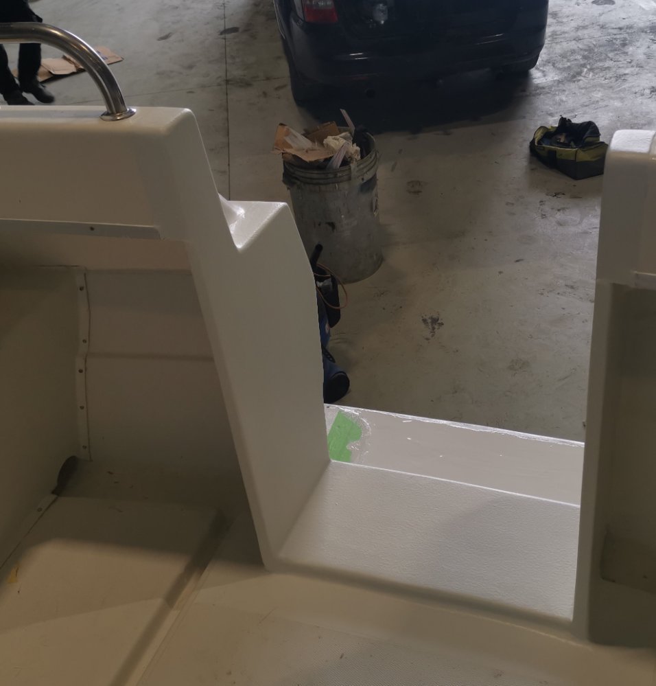

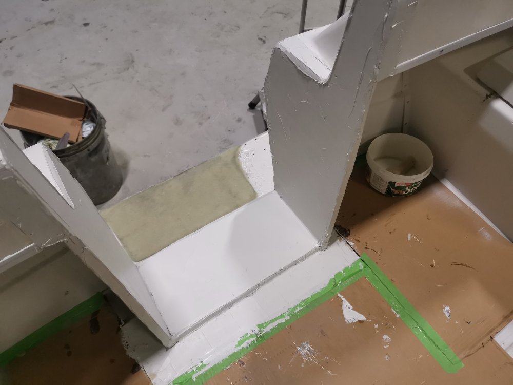

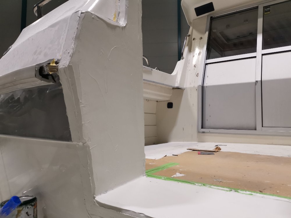

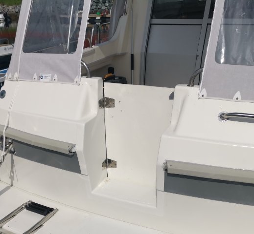

Martine29 Svart 10.Juni.2022 Emnestarter Link til dette innlegget Svart 10.Juni.2022 Ny dag... Da er det bare å pusse i vei. Plattform er den originale og den er plastret. Muligens litt kort men det får vi ta neste år. Begynner å få abstinens nå og håper på å få den på sjøen over helga. Forts følger... Sitér dette innlegget Link to post

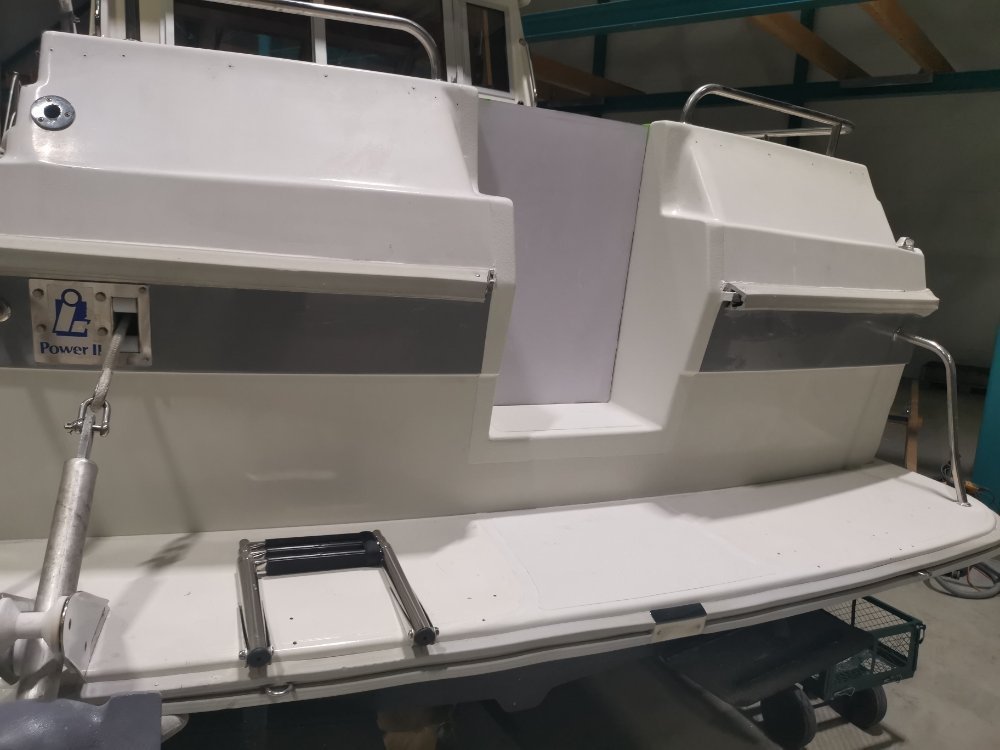

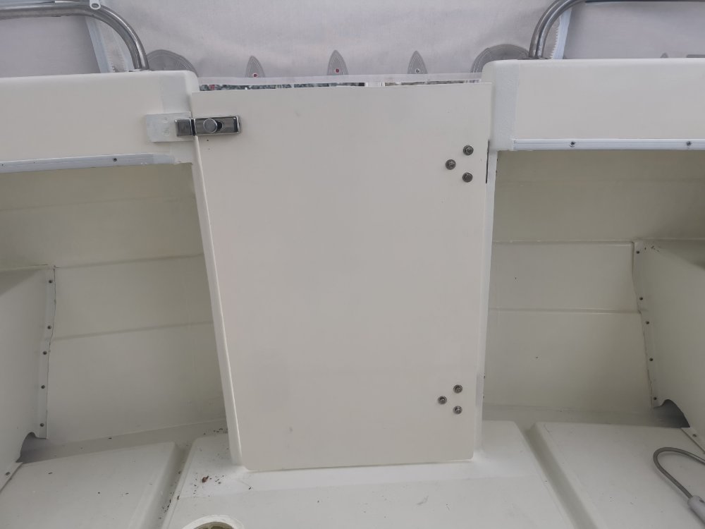

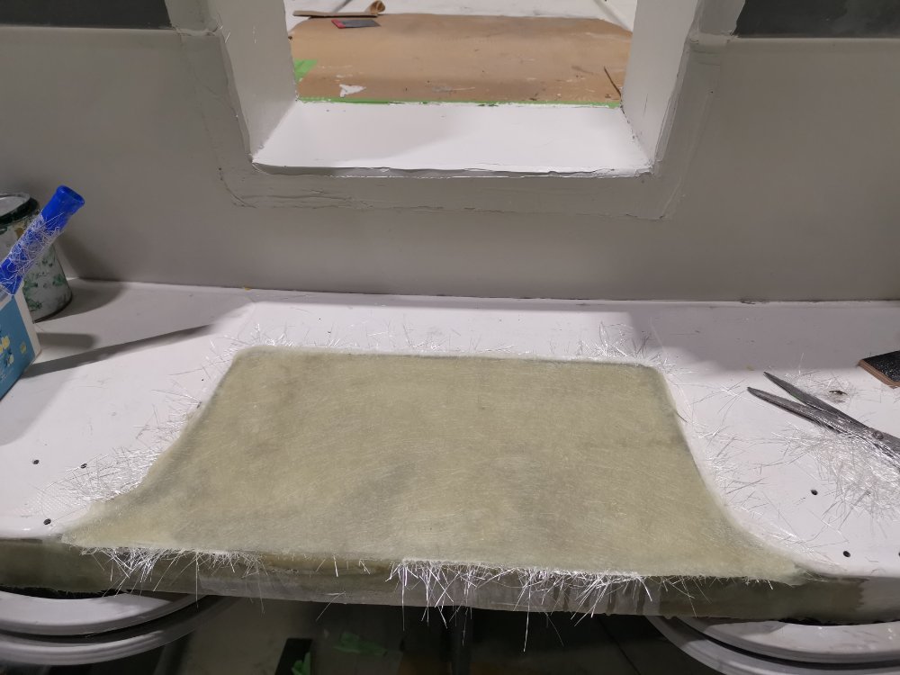

Martine29 Svart 13.Juni.2022 Emnestarter Link til dette innlegget Svart 13.Juni.2022 Da er åpning ferdig pusset og imorgen blir porten satt på plass. Løsningen ble å lime sammen to 6 mm lexan plater med båtens farge i limet. Går se om dette blir ok. Takk for følget. Sitér dette innlegget Link to post

Martine29 Svart 13.Juni.2022 Emnestarter Link til dette innlegget Svart 13.Juni.2022 Blir litt enklere å komme seg opp i båten med dette prosjektet i havn. Hadde nok aldri gjort dette om jeg hadde planer om å bytte båt. Båt og mannskap vil nok skli inn i solnedgangen sammen. Takker for god kommentar og riktig god sommer til alle som har tittet innom.... Sitér dette innlegget Link to post

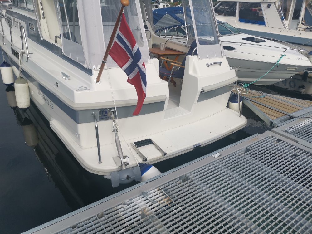

Martine29 Svart 14.Juni.2022 Emnestarter Link til dette innlegget Svart 14.Juni.2022 Mission completed. Da kan stive og støle bein bare komme. Sjøsetting nå. Fornøyd. Sitér dette innlegget Link to post
Hulda Svart 14.Juni.2022 Link til dette innlegget Svart 14.Juni.2022 Grattis! Skikkelig krykkehekk i sober utførelse. En dag må jeg vel sette vinkelsliperen i hekken på Hulda. Det blir uansett ikke så bra som hos deg. Hulda er en smule smal over hoftene. Sitér dette innlegget Link to post
Timmeeh Svart 14.Juni.2022 Link til dette innlegget Svart 14.Juni.2022 Bra jobba! Ikke noe å si på finishen her Sitér dette innlegget Link to post

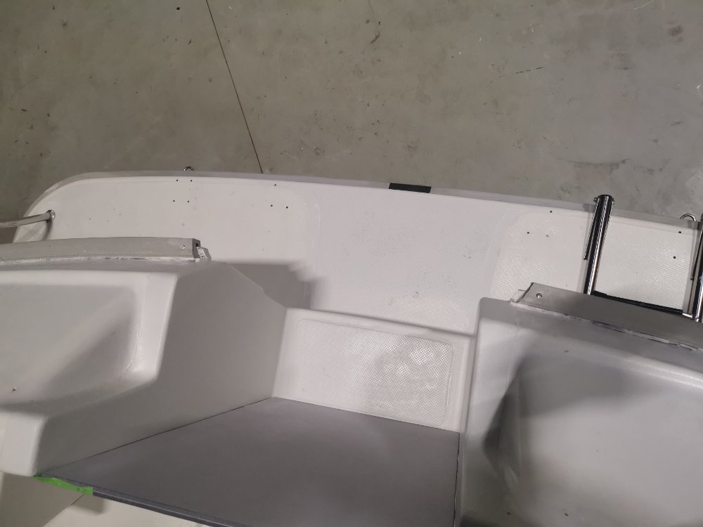

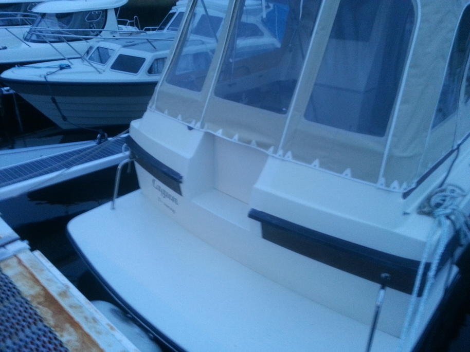

Martine29 Svart 15.Juni.2022 Emnestarter Link til dette innlegget Svart 15.Juni.2022 Jeg har beholdt den opprinnelige plattformen på båten da jeg ikke ville ødelegge det opprinnelige. Cosmo her inne på forumet, låner et bilde, har større plattform og åpningen noe høyere. Vi får prøve dette nå i sommer tenker jeg. Håper størrelsen blir tilstrekkelig. Regner med at jeg vil "jumpe" over rekka allikevel den første tiden. Håper denne lille tråden kan motivere flere medlemmer til å ta sagen fatt. God sommer folkens og trekk gasshendelen noe tilbake. Snart luksus å kjøre båt når prisen på diesel nærmer seg prisen på ankerdrammen. Sitér dette innlegget Link to post

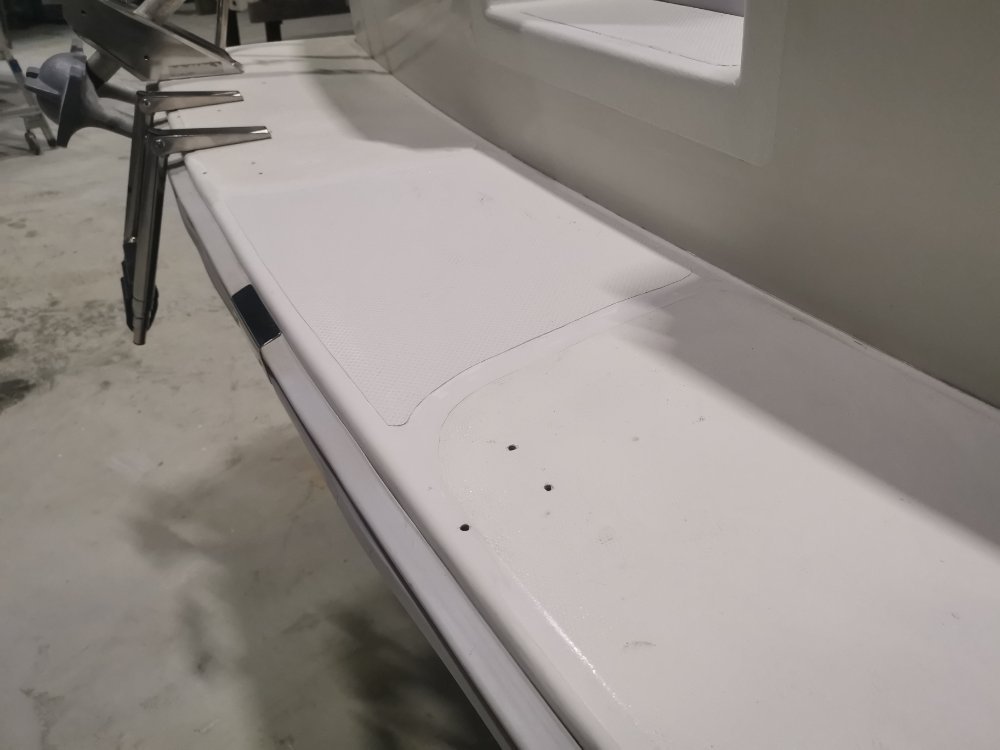

Timmeeh Svart 18.Juni.2022 Link til dette innlegget Svart 18.Juni.2022 Har du montert endebeslag på fenderlisten forresten? Så de ble ganske utsatt der. Sitér dette innlegget Link to post
Martine29 Svart 29.Juni.2022 Emnestarter Link til dette innlegget Svart 29.Juni.2022 Endebeslag er bestilt og jeg må si at nå ble det lettvint å være tilårskommen og fotlaus kaptein. Beslag på port kommer snart... Sitér dette innlegget Link to post
Jannmar Svart 29.Juni.2022 Link til dette innlegget Svart 29.Juni.2022 (redigert) Du verden for et flott resultat, både utseende og funksjonsmessig! Ser jo ut som det alltid har vært slik. En fulltreffer når det gjelder å forenkle båtlivet. Redigert 29.Juni.2022 av Jannmar (see edit history) Sitér dette innlegget Link to post

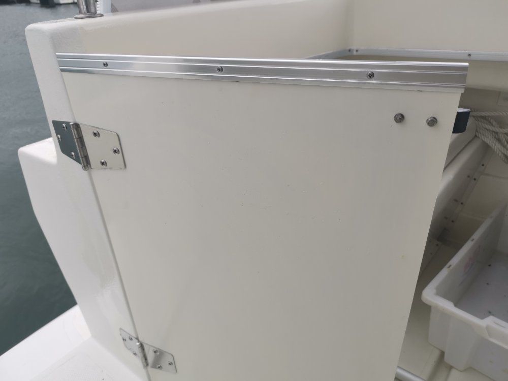

Martine29 Svart 1.Juli.2022 Emnestarter Link til dette innlegget Svart 1.Juli.2022 Fornøyd så langt. Limt sammen 2 stk lexanplater a 4 mm i Port litt kinkig å få d ok. Sånn aluskinne kan det være aktuelt mon tro. Sitér dette innlegget Link to post
Martine29 Svart 1.Juli.2022 Emnestarter Link til dette innlegget Svart 1.Juli.2022 Mitt lille bidrag på dette eminente forum. Håper flere kan få inspirasjon til å dele drømmer og peise på. Liv ut drømmer. Ok Sitér dette innlegget Link to post
Martine29 Svart 8.Juli.2022 Emnestarter Link til dette innlegget Svart 8.Juli.2022 Jippi. Da er alulist lagt på toppen av luke og klar for båtferie. Men kor pokker er finværet her oppe i Trøndelag. Ja ja, sparer diesel om ikke annet. God sommer og snart skal varmedressen på igjen. Det gledes. Sitér dette innlegget Link to post

Martine29f Svart 1.Oktober.2022 Link til dette innlegget Svart 1.Oktober.2022 Takk for det. Jo da porten funker bra den, men føler at "døra" blir i veien i åpen tilstand. Vurderer å sette på noen skinner for så bare å løfte av porten. Må tenke litt mer på dette i vinter.... Sitér dette innlegget Link to post
jørn Svart 1.Oktober.2022 Link til dette innlegget Svart 1.Oktober.2022 Hva med å erstatte hengslene med noen åpne hengsler, så du kan velge om den skal svinge eller løfte av. Sitér dette innlegget Link to post
Martine29f Svart 1.Oktober.2022 Link til dette innlegget Svart 1.Oktober.2022 Selvfølgelig....dette har jeg ikke tenkt på. Takk og takk for tipset. Sitér dette innlegget Link to post
