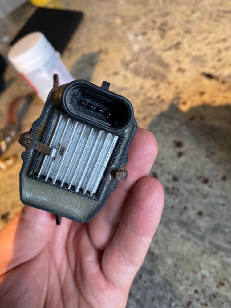

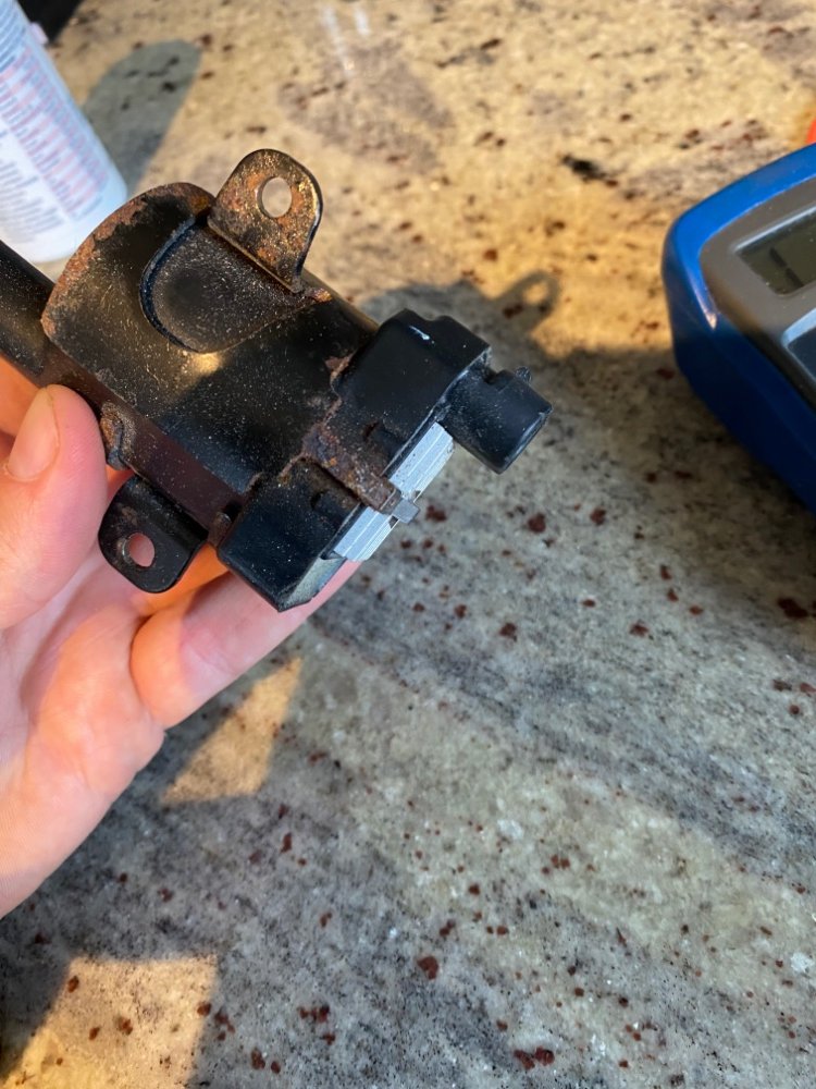

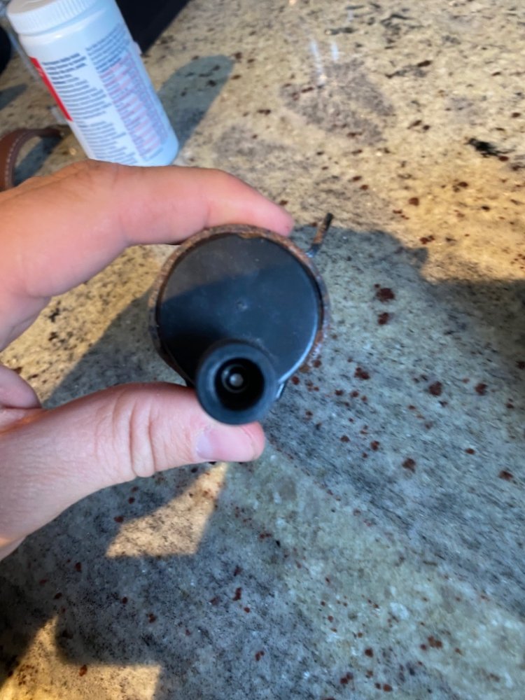

Mostra seilaren Startet 4.Mai.2022 Link til dette innlegget Startet 4.Mai.2022 Hei, mistenker at ene coilen på min Mercury 50 hk 4 takt har tatt kvelden. Noen som vet hvordan jeg kan måle disse for å sjekke at de fungerer ? Sitér dette innlegget Link to post

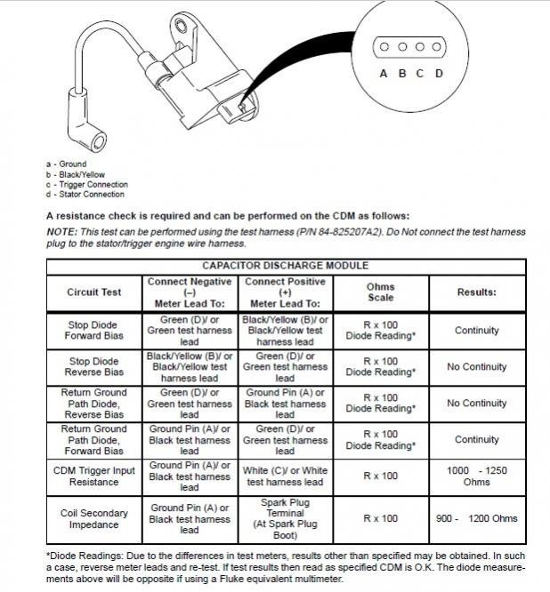

VegJoh Svart 4.Mai.2022 Link til dette innlegget Svart 4.Mai.2022 Det er lettere for de som har mer greie på slikt enn meg, å hjelpe deg hvis du skriver motornavn, type, hk og årsmodell i overskriften. Et bilde av motor og årsmodell er også til hjelp i selve teksten. Vet ikke om denne er til din motor ut fra det du skriver, men det ligger en full service-manual her. http://forum.rentboat.dn.ua/manuals/merc/40-50.pdf På de første sidene under «specifications» står Ohm verdiene motorene i manualen skal ha. Sitér dette innlegget D5L Skibsplast 14 | Hobby 445 Exclusive | Uttern D55 | Askeladden 705 Voyager | Marex 280 Holiday | HR 435 | Viksund 310 St.cruz | Bavaria 36 Cruiser Link to post
Selco Racing Svart 4.Mai.2022 Link til dette innlegget Svart 4.Mai.2022 (redigert) Kan ikke garantere at disse verdiene er riktig for din motor, men den hjelper deg litt på riktig vei. Sammenlign målinger fra alle coilene. Alle bør være noenlunde like. Kjør motor på full gass, stopp motor, skru ut plugger og sammenlign pluggene. Bytt om plassering av coiler og se om feil følger etter. Redigert 4.Mai.2022 av TS. (see edit history) Sitér dette innlegget Link to post

Selco Racing Svart 6.Mai.2022 Link til dette innlegget Svart 6.Mai.2022 Ofte er feil på coiler og statorer periodiske. Feil kommer og går pga variasjoner i temp osv. På disse komponentene kan det derfor være vanskelige å ohme seg frem til feilen. Når man måler er alt i orden, men feilen dukker etter hvert opp ved bruk. På en motor med flere sylindere er det da ikke lett å vite hvilken coil som svikter. Har man en frisk coil, kan man prøve seg frem ved å bytte ut en og en coil. Ellers er et tips å lese av på pluggene, og se om feilen følger coilen ved internt bytte. Et annet tips er å sjekke plugg, plugghette, pluggledning og jording. Billigere å bytte bare plugghette enn komplett coil med hette. Sitér dette innlegget Link to post
