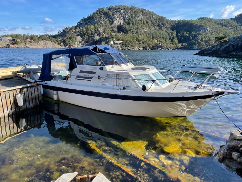

Har noen spørsmål angående propell som jeg har på min summer dream 28.
Har lest mye her inne men fekk ikke svar på alt.
Motoren er en ford sabre med turbo,men jeg er faktisk litt usikker om det er en 2704 eller 2715.
Videre kan jeg formidle at jeg er ganske sikkert på at båten jeg har er den som --Litt peiling-- har hatt.
Finnes bilder og beskrivelse her i forum men jeg får ikke tak i han.

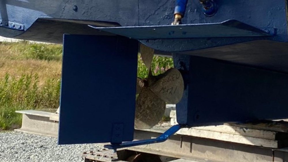

Så motoren oppnå sine 2450 omdreininger,girkasse er en borg warner 2.1:1

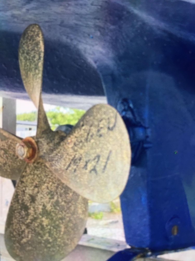

propell 19x21.
Men klare ikke mer en 11knop på full.Vet at det er mulig/realistisk og oppnå opp til 17/18 knop.
Fekk info om at eieren som har hatt båten før han som solgte til meg kræsjet girkasse og fekk en brukt hos båtverksted i bergen.
Men siden denne gikk nå venstre fekk han montert venstre 19x21 propell.(som verksted hadde liggende)
Betyr det at propell er for lett når motoren går på full men klare ikke mer en 11 knop?
Mene at jeg kan ikke velge større diameter siden jeg har anbefalt plass av 50mm oppe og under propell.
