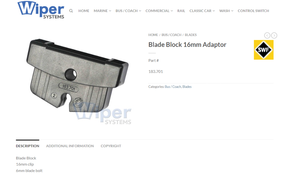

tfast Startet 7.Mai.2022 Link til dette innlegget Startet 7.Mai.2022 (redigert) Hei Har en Birchwood med doble viskerarmer, men disse viskerbladene har ikke biltema lengre. Denne er litt bredere og dagens viskere passer ikke inn. Selve adapteret har betegnelsen 183 701 og WE 3 Noen som vet hvor vi kan få adaptere som passer til andre viskere eller viskere som passer til dette swf adapteret? Ikke enkelt å finne ved søk, Redigert 7.Mai.2022 av tfast more information (see edit history) Sitér dette innlegget Link to post
Sørlandet2 Svart 7.Mai.2022 Link til dette innlegget Svart 7.Mai.2022 Når jeg har vert i liknende situasjon, ikke funnet rett viskerblad, så har jeg ved flere anledninger byttet kun viske-gummiem. Da kjøper jeg et nytt blad av passende lengde, demonterer, og flytter gummi fra ny til gammelt blad. Usikker om det vil fungere i ditt tilfelle, men kan være en tanke. Sitér dette innlegget Link to post

Brigg Svart 7.Mai.2022 Link til dette innlegget Svart 7.Mai.2022 @tfast Jeg har en lignende løsning, men uten den plastadapteren mellom. Armen går utenpå selve viskeren og er festet med skrue gjennom viskeren. Disse biltemaviskerene må tilpasses for å passe. Jeg borer ut tappen som går gjennom viskeren og bruker hullet til å feste viskeren til armen med gjennomgående skrue. Sitér dette innlegget Viksund 340 St. Cruz: Tre-roms fritidsbolig med to terasser og fleksibel beliggenhet. 2009 - 0000: Viksund 340 St.Cruz Fly m/VP D6-370/HS80AE 2003 - 2009: Halco 29 Offshore Fly m/VP 41B/290DP Link to post
pipe Svart 7.Mai.2022 Link til dette innlegget Svart 7.Mai.2022 (redigert) tfast skrev for 15 timer siden: Denne er litt bredere og dagens viskere passer ikke inn. Selve adapteret har betegnelsen 183 701 og WE 3 Noen som vet hvor vi kan få adaptere som passer til andre viskere eller viskere som passer til dette swf adapteret? Ikke enkelt å finne ved søk, Du skriver ikke hvor lange pusserbladene er men jeg antar de er 80 cm. I såfall heter de Bosch N82. Beklager å måtte linke til en "rusisk" side eller hva det måtte være men det virker som de fleste bare bruker illustrasjonsbilde på nettsidene sine Litt som gulost er gulost. Her er N82 og adaptrene som følger med https://www.skroutz.gr/s/11581125/Bosch-N82.html Jeg kjøper mine på Mekonomen Tønsberg og jeg lurer ikke på hvorfor Tønsberg som eneste butikk i kjeden har disse på lager. Har tipset flere som lurer på det samme i havna så da har vel antall solgte blader blitt høyt nok. Uansett så leverer vel Mekonomen det meste til dagen etter hvis man bestiller av de. https://www.mekonomen.no/viskerblad-bosch-n82-1pk-bosch-10155705 Er kanskje ikke noe mer å utbrodere men klarer ikke helt å la være å nørde litt til. Disse pusserbladene passer også til lastebiler og anleggsmaskiner så derfor er de litt grøvre og breiere. Så att de er litt bredere har ikke noe å gjøre med dagens viskere som ikke passer inn. Så ville tro de var i hylla også hos de som driver med dette. Redigert 7.Mai.2022 av pipe (see edit history) Sitér dette innlegget Link to post
