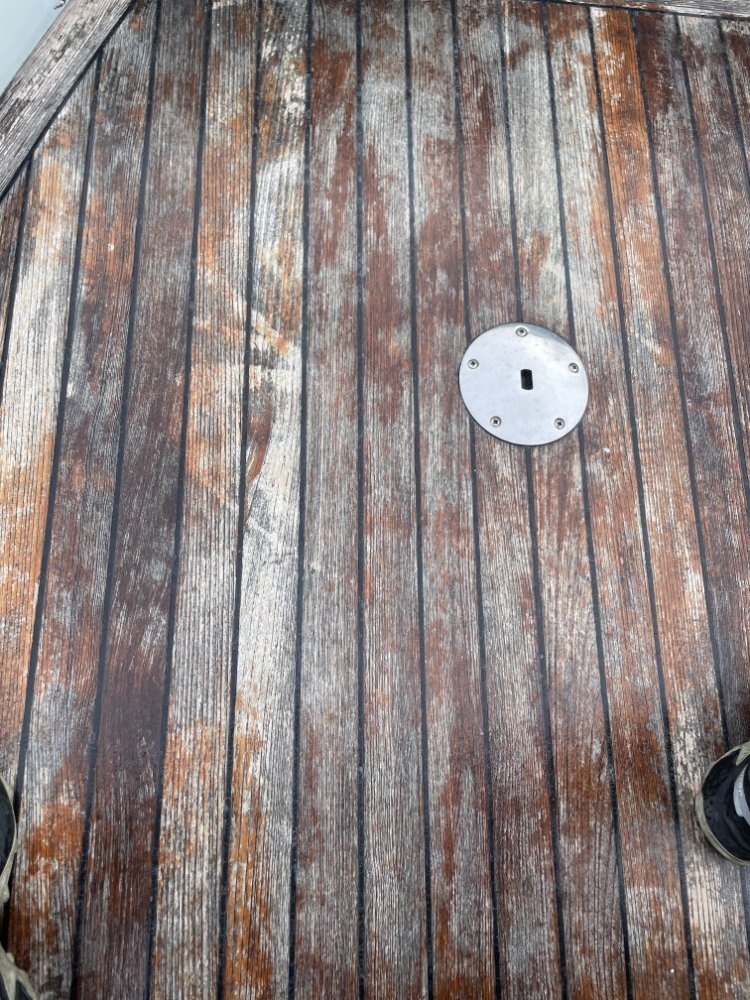

torelovaas Startet 9.Mai.2022 Link til dette innlegget Startet 9.Mai.2022 Ønsker tips om en rask og enkel måte å få teakdekket til å se bra ut . Produkt og metode ut fra bildet vedlagt . Sitér dette innlegget Link to post

ooma Svart 9.Mai.2022 Link til dette innlegget Svart 9.Mai.2022 Slip bort gamle olje/lakk rester med maskin. Avfetting med rødsprit. Owatrol teak olje til det er mettet. Sitér dette innlegget Oso Link to post
index Svart 9.Mai.2022 Link til dette innlegget Svart 9.Mai.2022 Slip bort den gamle lakken. Ferdig! Sitér dette innlegget "First they ignore you, then they ridicule you, then they fight you, then you win." - Mahatma Gandhi Link to post
