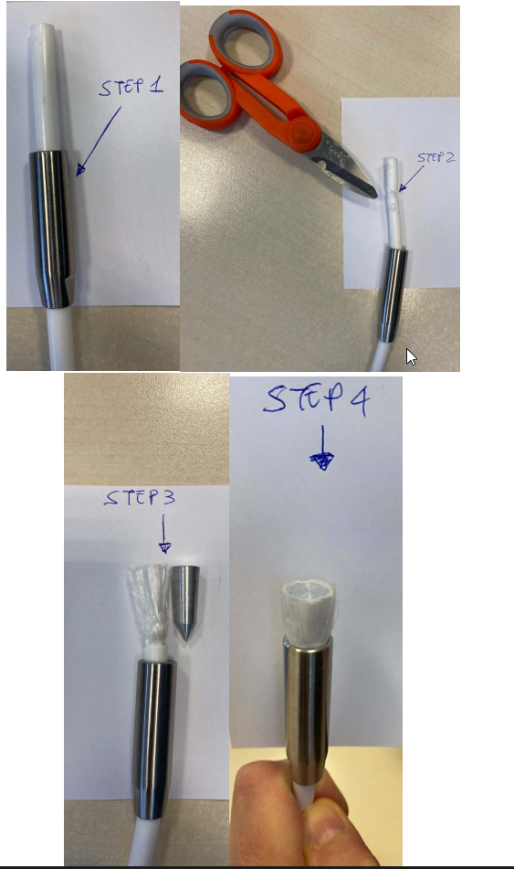

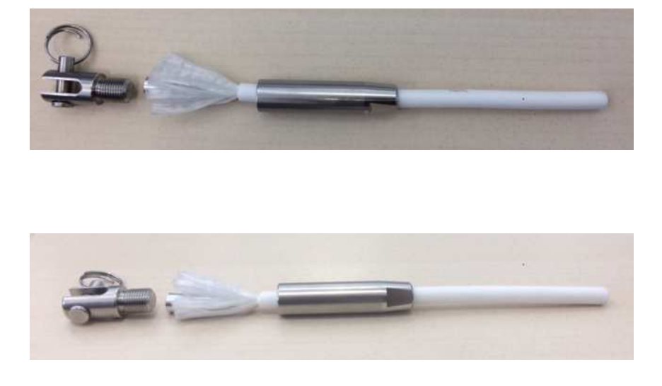

Linktothepast Startet 11.Mai.2022 Link til dette innlegget Startet 11.Mai.2022 Er det noen som har noen erfaring med å tre parafilline i strekkfisk. Skal konen slås inn i tauet? Har forsøkt å kappe av en bit plastikk, legge tauet rundt kon og entret det inn i endestykket og dratt så hardt jeg klarer samtidig som jeg har forsøkt å slå en dor inn mot konen for å stramme. Allikevel slipper den hvis jeg legger vekt på den. Bruker denne manntau-strekkfisken: https://www.seasea.se/inredning-däcksutrustning/mantåg/mantågsspännare Og denne linen: https://www.seasea.se/inredning-däcksutrustning/mantåg/mantågslina-parafil-1 Sitér dette innlegget Link to post
Geir Kallevik Svart 11.Mai.2022 Link til dette innlegget Svart 11.Mai.2022 Sitér dette innlegget Link to post
Linktothepast Svart 11.Mai.2022 Emnestarter Link til dette innlegget Svart 11.Mai.2022 Hei! Takk for svar. Ligger bare fibrene rundt konen og så drar du til for hånd? For det var dette jeg prøvde, uten hell. Sitér dette innlegget Link to post
