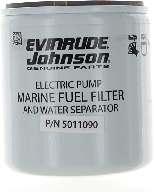

Fikk hentet Nordkappen idag hos ett båtverksted, har hatt den inne for DPS reklamasjon og 5 års service. Ser på fakturaen att det er anført Bensinfilter/vannutskiller, men med 2 forskjellige nr. Ene nr er 1034333 og det andre er 5011090. Hva er forskjellen? Hvorfor er begge anført på faktura? Og det verste er att det ikke er byttet! Kjenner igjen sporene som ble etter verktøyet sist. Og ja, skal ta det opp med verkstedet imorgen. Ville bare høre hva som er forskjell på disse nr.
5011090 er et originalfilter mens 103433 er et tilsvarende uoriginalt filter.
Windy 27 CC/HT -84. 4,2 D-tronic 250 HK -98. Bravo 3X 1,81 20P. 30 knop (under evig reparasjon)
BSA A65L Lightning -69, Triumph Street Twin 900 -16
Men det et ingen av disse som er montert på selve motoren? For det hevdet nemlig verkstedansvarlig.... Di har anført 3 filter på faktura
1034333 =uorginalt, stort filter mellom tank og motor
5011090 =orginalt, stort filter mellom tank og motor
357797 = orginalt, lite filter på motor
Har jeg forstått det riktig?
