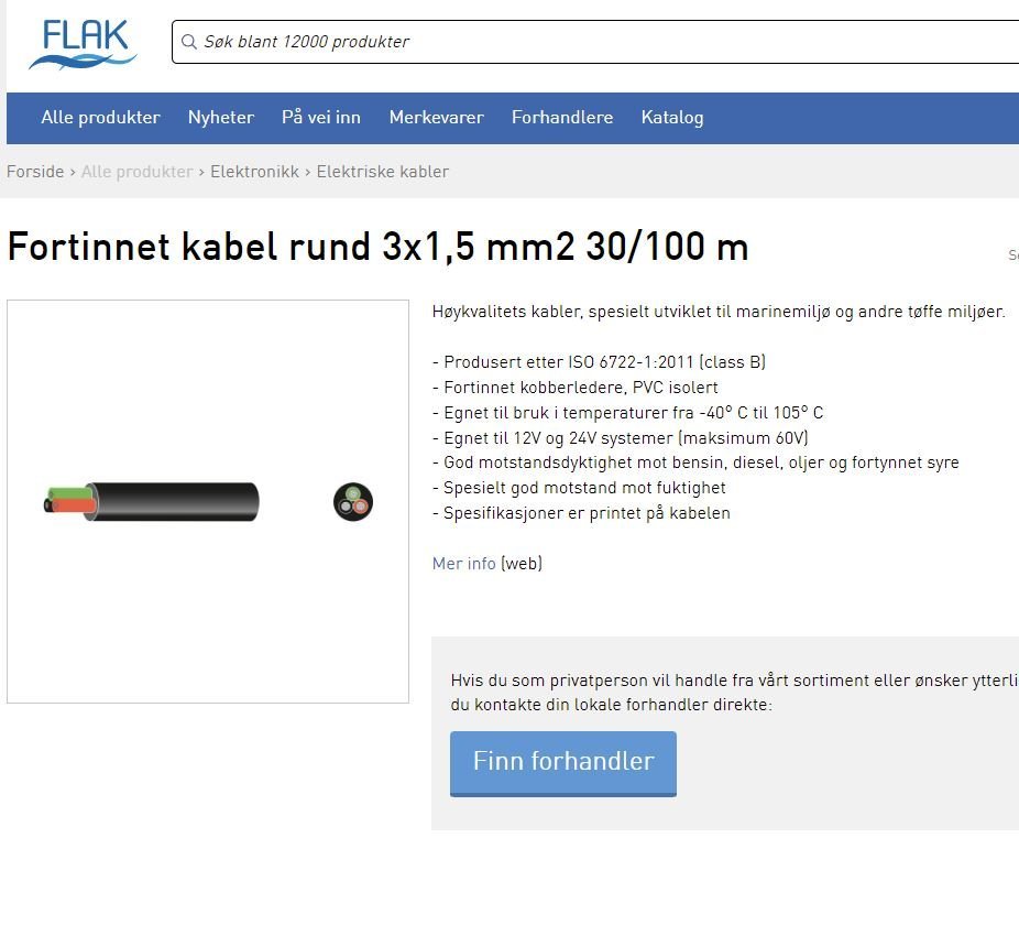

hansa82 Svart 17.Mai.2022 Link til dette innlegget Svart 17.Mai.2022 Tjuvlåner denne litt. :) Jeg leter også etter fortinnet kabel for bruk i båt. 3x0,75 og 3x1,5. Bl.a. for å trekke opp i mast. Ikke så enkelt å finne! Sitér dette innlegget Link to post
Jannmar Svart 18.Mai.2022 Link til dette innlegget Svart 18.Mai.2022 (redigert) hansa82 skrev for 13 timer siden: Tjuvlåner denne litt. :) Jeg leter også etter fortinnet kabel for bruk i båt. 3x0,75 og 3x1,5. Bl.a. for å trekke opp i mast. Ikke så enkelt å finne! Google "fortinnet kabel 3x1,5" så finner du det. Bl.a. fra flak.no. Redigert 18.Mai.2022 av Jannmar (see edit history) Sitér dette innlegget Link to post
JRK Svart 18.Mai.2022 Link til dette innlegget Svart 18.Mai.2022 Ser at det står ingen ting om UV. Om den ikke er UV bestandig kan det være lurt og trekke en krympetrøme der du eventuelt går ut av masta. Sitér dette innlegget Link to post
Jannmar Svart 18.Mai.2022 Link til dette innlegget Svart 18.Mai.2022 JRK skrev 44 minutter siden: Ser at det står ingen ting om UV. Om den ikke er UV bestandig kan det være lurt og trekke en krympetrøme der du eventuelt går ut av masta. Forutsatt at krympestrømpa er UV-bestandig. Det er det ikke alle som er. Sitér dette innlegget Link to post
