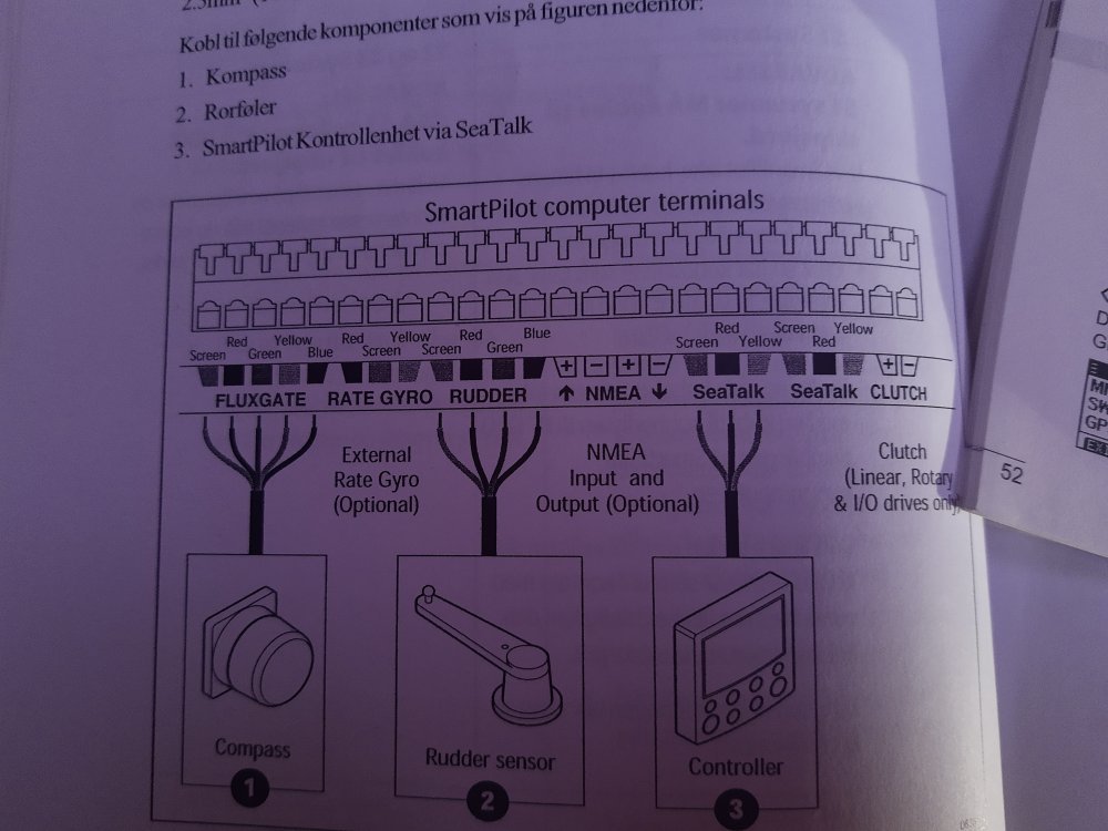

Hei. Har en VHF, icom ic m330 uten GPS. Den skal ha mulighet til å koble inn fra ekstern kilde. Har raymarine smartpilot og på computer terminal er det nmea ut +/-. Kobler det på VHF grønn" listener gps-" og gul " listener gps+"
Skjer ikke en forb.. skjit.

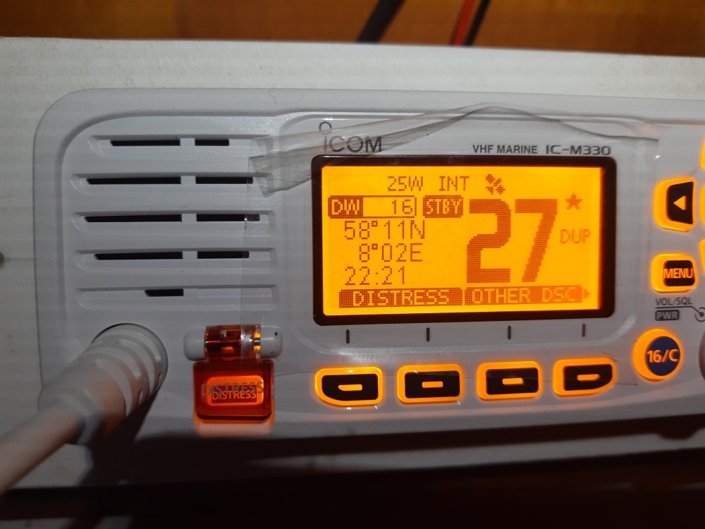

Nmea ut på smartpilot boks og grønn og gul ledninger på VHF er korrekt... Men...
Axiom kartplotter som står på toppen hadde fått hikke; den stod stuck ute Randesund, ikke vakre Fagerholt. Dilling med GPS innstillinger fikk kartplotter til å fungere.
OG VHF!!
