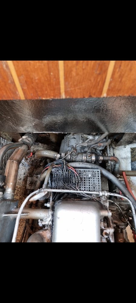

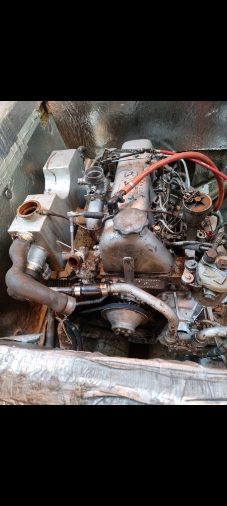

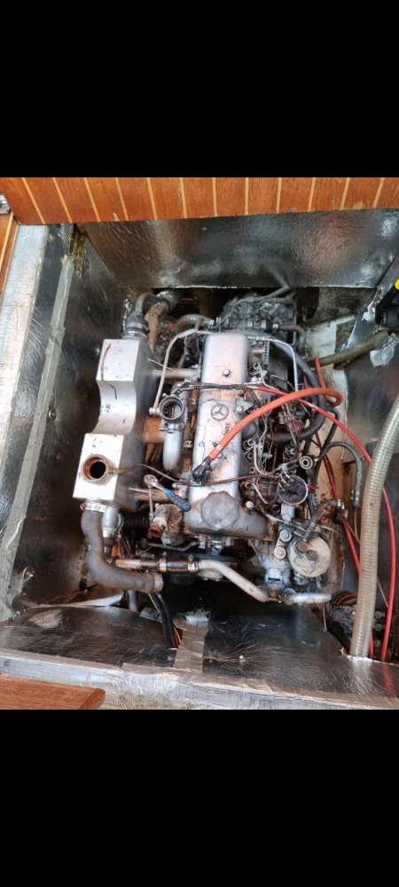

sørlandschips Startet 14.Mai.2022 Link til dette innlegget Startet 14.Mai.2022 Handlet mer en årø med det jeg tror er en Mercedes om615 motor. Forgje eier hadde ikke mye informasjon. Og det han hadde av informasjon var litt halvveis ? Gir kassen er jeg usikker på (skal fremdrive bilde av denne etter hvert)står noen tall på den som ikke sier mer enn noe ( det jeg klarte og tyde 900738 ROO24 10LLVR3) Har påbegynt servise på motoren: Skiftet olje på gir kassen 1.75 liter med semi syntetisk 10W-40 Kjørt på system rens på ferskvann side Kjørt på system rens på saltvann side Byttet luft filter til "power filter" fra Biltema Disel filter Funnet en sinkanot på varmeveksleren (skal det finnes flere ?) Byttet impeller Strammer og sjekker alt av slanger Tatt ut og rengjort termostaten Skal bytte olje og olje filter på motoren også (noen som vet hvor mange liter som går på?) Forgje eier rådet meg til og bruke: semi syntetisk 10W-40 der også er dette riktig ? Er det noe annet jeg bør gjøre ? Hvor får jeg tak i deler til denne motoren? Noen som kan si noe negativt/posetivt om denne type motor ? Sitér dette innlegget Link to post

index Svart 16.Mai.2022 Link til dette innlegget Svart 16.Mai.2022 Jeg ville ikke ha eksperimentert med delsyntisk olje her. Særlig ikke på giret. Mineralsk 15W-40 er det tryggeste. Ellers er dette slitesterke motorer, men jeg ville tatt en god gjennomgang på ledninger, koplinger og slanger/slangeklemmer her. Det ser ikke så veldig tillitvekkende ut på bildene... Sitér dette innlegget "First they ignore you, then they ridicule you, then they fight you, then you win." - Mahatma Gandhi Link to post

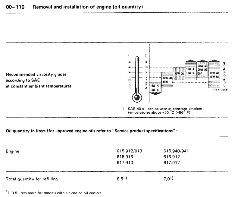

Arne Henriksen Svart 16.Mai.2022 Link til dette innlegget Svart 16.Mai.2022 Har ikke erfaring med disse i båt, og siden det sikkert er like mange variasjoner av marinisering som det er slike motorer i Norge i dag er det vanskelig å si noe spesielt om alt rundt blokka. Når det gjelder selve motorserien, OM61x derimot - dette er det mest skuddsikre som finnes av dieselmotorer, de gikk jevnt over millionen i taxi-verdenen og masse slike ruller rundt fremdeles. Jeg hadde en OM616 (1979 MB 240D) i tolv år, kjørte den fra 300.000km til 570.000km og motorvedlikeholdet var ventiljustering og oljeskift, bilen ble vraket pga rust (20 år og 570'km på norske saltveier ordnet det). Når det gjelder bruk ellers er det 2 ting som er viktige i det daglige: Fungerende gløding og korrekt justert ventiler. Dette er forkammermotorer og må glødes sommer som vinter, og det tar minimum 20-30 sekunder. Olje, mengder og type ut fra temperaturområder står under her. Ventiljustering. Trenger 2x 14mm fastnøkler, gjerne bøyd til noe lignende de originale vist på videoen. Sitér dette innlegget mvh, Arne www.tiarora.no Link to post
Arne Henriksen Svart 16.Mai.2022 Link til dette innlegget Svart 16.Mai.2022 Glemte det med deler - det får du tak i overalt, selv hos Bertel O. Steen regner jeg med om du føler deg rik en dag. ;-) Ellers er det bare å søke om bilene som har slike, kan være greit å finne fullt motornummer siden det er en del varianter av 615 etterhvert, og kan være forskjeller mellom disse. https://www.autodeler.co.no/mercedes-benz/sedan-w123/410 Sitér dette innlegget mvh, Arne www.tiarora.no Link to post

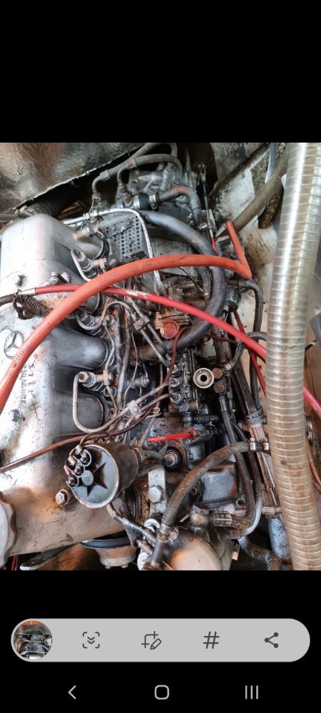

sørlandschips Svart 16.Mai.2022 Emnestarter Link til dette innlegget Svart 16.Mai.2022 (redigert) Takk for mye gode svar ? Fant olje kjøler på motoren også ? ser ut som det det er montert et mannometer også men dette er trykt inn i veggen så kan ikke "se det" Syns 2400 var en fin Marc fart holdt rundt 8 knop med "tom" båt da Gløder i 10-15 sekunder så starter den med en gang ? selv etter å stått i 2 år på land Etter mye søl fikk jeg byttet til 10W-40 mineral olje på motor og gir kassen Og byttet olje filter. Så ut til at system rens en gjorde jobben på saltvanns siden av kjølinga !! Spyttet ut en haug med dritt. Ser også at det Drypper litt vann fra impeller huset ( ikke pakkingen til impelleren) ser ut til at det kommer bak dem ? ( Når den ikke sviver) Er pumpe for å tømme oljen på motor og gir kassen. Skjønte ikke helt hvordan den fungerte da mutteren kunne skrus flere runder rundt ? Trodde den bare kunne gå "frem og tilbake" for så å pumpe enten motor eller gir. Redigert 16.Mai.2022 av sørlandschips (see edit history) Sitér dette innlegget Link to post
Familiesnekke Svart 17.Mai.2022 Link til dette innlegget Svart 17.Mai.2022 (redigert) Er det sjøvannspumpa som sitter «foran» dieselfiteret? Redigert 17.Mai.2022 av Familiesnekke (see edit history) Sitér dette innlegget Link to post
Familiesnekke Svart 17.Mai.2022 Link til dette innlegget Svart 17.Mai.2022 sørlandschips skrev for 22 timer siden: Ser også at det Drypper litt vann fra impeller huset ( ikke pakkingen til impelleren) ser ut til at det kommer bak dem ? ( Når den ikke sviver) Greit å få dette tett. Er det sjøvann? Smaker det salt? Sitér dette innlegget Link to post
sørlandschips Svart 17.Mai.2022 Emnestarter Link til dette innlegget Svart 17.Mai.2022 Må smake på det i morgen. Ja Sitér dette innlegget Link to post
Arne Henriksen Svart 18.Mai.2022 Link til dette innlegget Svart 18.Mai.2022 Sjøvannspumpen ser ut til å være montert der vakuumpumpen står på bil-versjonen - det er ihvertfall viktig at det ikke lekker noe inn der, siden denne henger rett på registeret. Sitér dette innlegget mvh, Arne www.tiarora.no Link to post
