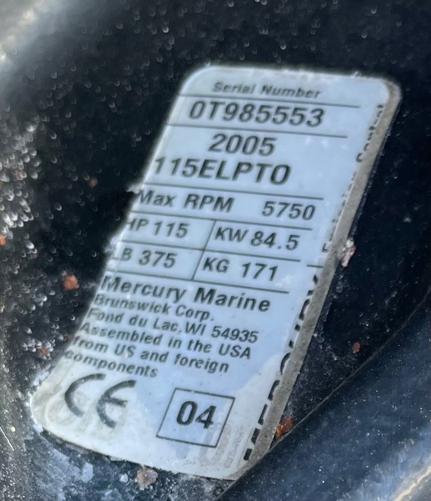

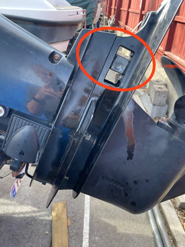

swatcop Startet 15.Mai.2022 Link til dette innlegget Startet 15.Mai.2022 (redigert) Heisan. Har en Mariner Optimax 115 2005 model. Skal skifte impeller men undervannshuset vil ikke av. Er fem skruer som er løsnet, er ingen fler. Huset løsner foran men sitter som støpt i bakkant hvor siste skrue er. Tørr ikke banke noe hardere i frykt for at det knekker. Noen som har tips?? Tenker at jeg evt må sende den inn til verksted slik at de kan prøve. Rød sirkel viser hvor den siste skruen er plassert og blokka sitter som støpt. Neste bilde er modelnummer. Redigert 15.Mai.2022 av swatcop (see edit history) Sitér dette innlegget Link to post
bmwmaxi Svart 15.Mai.2022 Link til dette innlegget Svart 15.Mai.2022 Sitér dette innlegget Link to post
TB2855 Svart 15.Mai.2022 Link til dette innlegget Svart 15.Mai.2022 Mulig der er en bolt under styrefinnen bak propellen. Husk å merk vinkel på finnen før du demonter. Giroverføring må også løsnes. Sitér dette innlegget Halco 29 1992 - 2007 Bayliner 2855 2007 - ? CB 66 Racer + div. hver onsdag Den største hindringa til visdom er ikkje ignoranse - det er illusjonen av å være vis. Link to post
bmwmaxi Svart 15.Mai.2022 Link til dette innlegget Svart 15.Mai.2022 (redigert) Er ikke det, men du kan legge en trekloss der bolt hodet til styrefinne er og slå der, tåler litt mer en finnene. La de fire mutterne stå løst på så ikke hele faller rett ned. Redigert 15.Mai.2022 av bmwmaxi (see edit history) Sitér dette innlegget Link to post
swatcop Svart 15.Mai.2022 Emnestarter Link til dette innlegget Svart 15.Mai.2022 Jeg har undersøkt litt men ser ingen plass at giroverføringen må løsnes. Godt forslag bmwmaxi. Har slått som bare det. Ikke sjanse i hexxxte at den løsner. Sitér dette innlegget Link to post
bmwmaxi Svart 15.Mai.2022 Link til dette innlegget Svart 15.Mai.2022 Da blir det varme i bakkant. Er bare litt lakk bak der Sitér dette innlegget Link to post
Teerex Svart 15.Mai.2022 Link til dette innlegget Svart 15.Mai.2022 Hvor lenge siden er det at girhuset sist var nede? Min fra 2015 satt som fy i år (førstegangs service...), men fikk det løs til slutt med noen trekiler og litt tålmodighet samt rustløser. Sitter primært i pinneboltene som har eiret fast i godset ser det ut til. Sitér dette innlegget Windy 27 CC/HT -84. 4,2 D-tronic 250 HK -98. Bravo 3X 1,81 20P. 30 knop (under reparasjon) Navette S540 -10 med Mercury F115 2,1 liter -15, 8 HK Tohatsu 2-takt -03 BSA A65L Lightning -69, Triumph Street Twin 900 -16, Honda MSX 125 -15 BMW X5 30d -13, Jeep Grand Cherokee 3,1TD -00, Audi 100 GL5E -78 Link to post
swatcop Svart 15.Mai.2022 Emnestarter Link til dette innlegget Svart 15.Mai.2022 Den er nok ikke løsnet på 10 år vil jeg tippe. (Har ikke hatt den så lenge selv) hvor mye varme tenker man er lurt å påføre? Sitér dette innlegget Link to post
Teerex Svart 15.Mai.2022 Link til dette innlegget Svart 15.Mai.2022 Vil anbefale deg å spraye jamaica oil inn hvis du klarer å få en åpning overhodet. Og la det stå i noen dager, gjentas flere ganger daglig. Sitér dette innlegget Windy 27 CC/HT -84. 4,2 D-tronic 250 HK -98. Bravo 3X 1,81 20P. 30 knop (under reparasjon) Navette S540 -10 med Mercury F115 2,1 liter -15, 8 HK Tohatsu 2-takt -03 BSA A65L Lightning -69, Triumph Street Twin 900 -16, Honda MSX 125 -15 BMW X5 30d -13, Jeep Grand Cherokee 3,1TD -00, Audi 100 GL5E -78 Link to post
