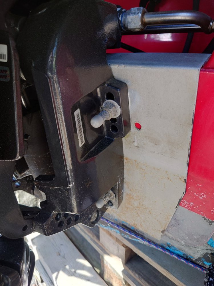

Nordkapp16.5 Svart 18.Mai.2022 Emnestarter Link til dette innlegget Svart 18.Mai.2022 @Eystein Bjerke kanskje du kan hjelpe meg litt? (håper det er greit jeg tilkaller deg hit - jeg tenkte bedre enn å vanne ut tråden din med mine spørsmål) Jeg synes det så ut som du har hydraulisk styring på din - hvilket merke har du? Jeg vurderer baystar som krever 534mm monteringsbredde. Vet du om det er plass? Sitér dette innlegget Link to post
Eystein Bjerke Svart 31.Mai.2022 Link til dette innlegget Svart 31.Mai.2022 Hei, Det er plass til Baystar uten problemer med motoren montert "litt opp". Var vanskelig å montere med motor på båten, måtte sage litt i endene som går inn i motorbraketten. Sitér dette innlegget Link to post
Nordkapp16.5 Svart 31.Mai.2022 Emnestarter Link til dette innlegget Svart 31.Mai.2022 @Eystein Bjerke Takk for svar! Dessvere ser alle bildene du la til ut som forbudt-skilt.. Som om jeg ikke har tilgang til å se dem. Jeg er ikke sikker på om problemet er hos meg eller der bildene er lastet opp...? Jeg er ikke helt sikker på hva du mener med motoren montert "litt opp" - det er vel bare én posisjon som er "riktig" - der kavitasjonsplaten er på linje med bunnen på båten? Jeg har ikke sjekket hvor riktig/feil motoren sitter på denne - det får vente til badesesongen Å kutte av litt på endene er ikke noe problem, jeg har vinkelsliper - går ut ifra at det er litt å gå på så mekanismen fortsatt får nok trykk innover og sitter skikkelig fast? Sitér dette innlegget Link to post

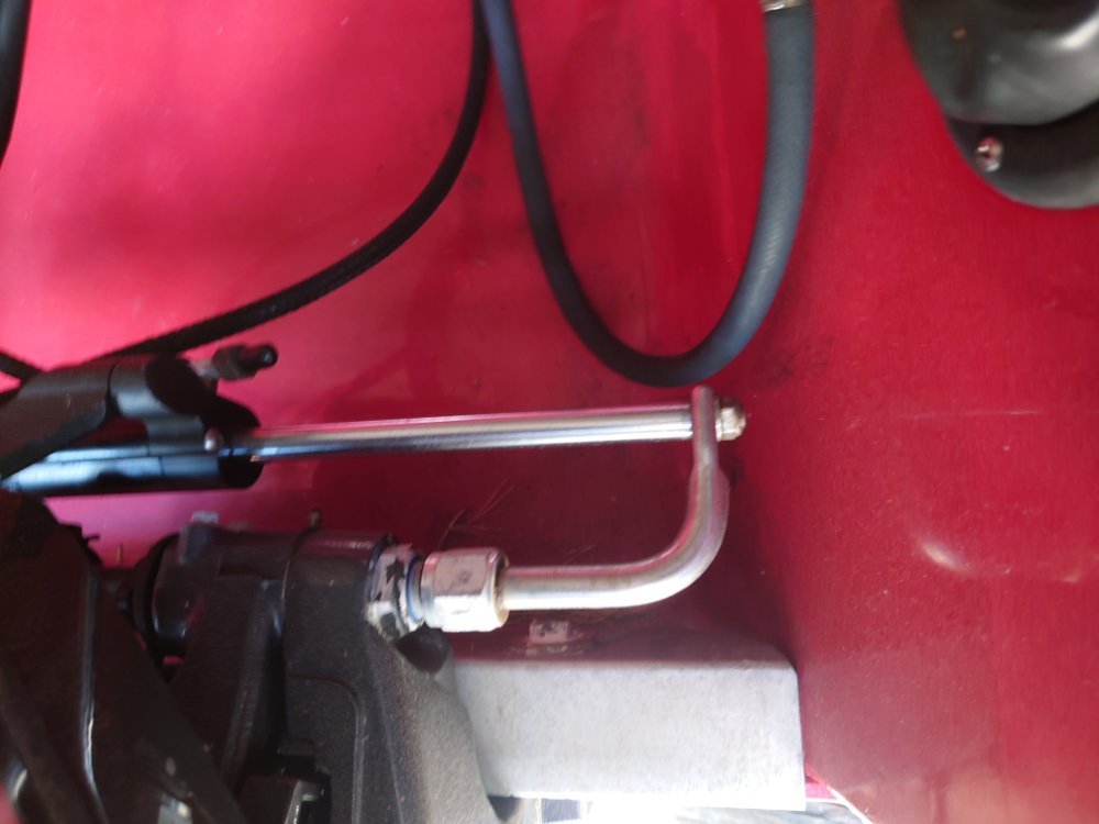

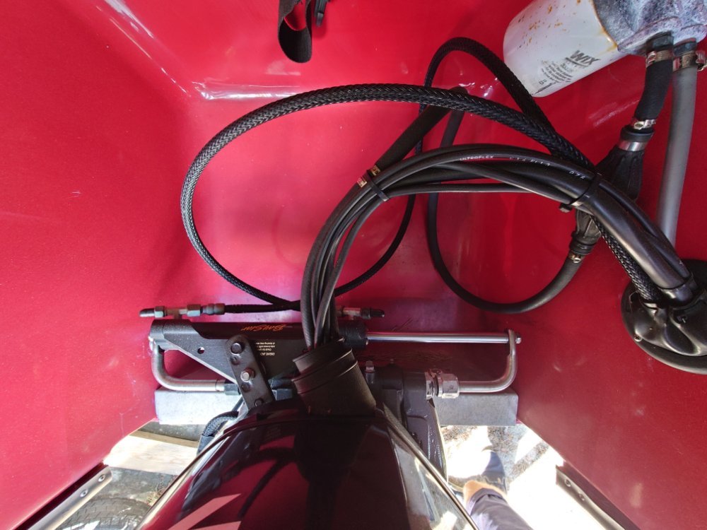

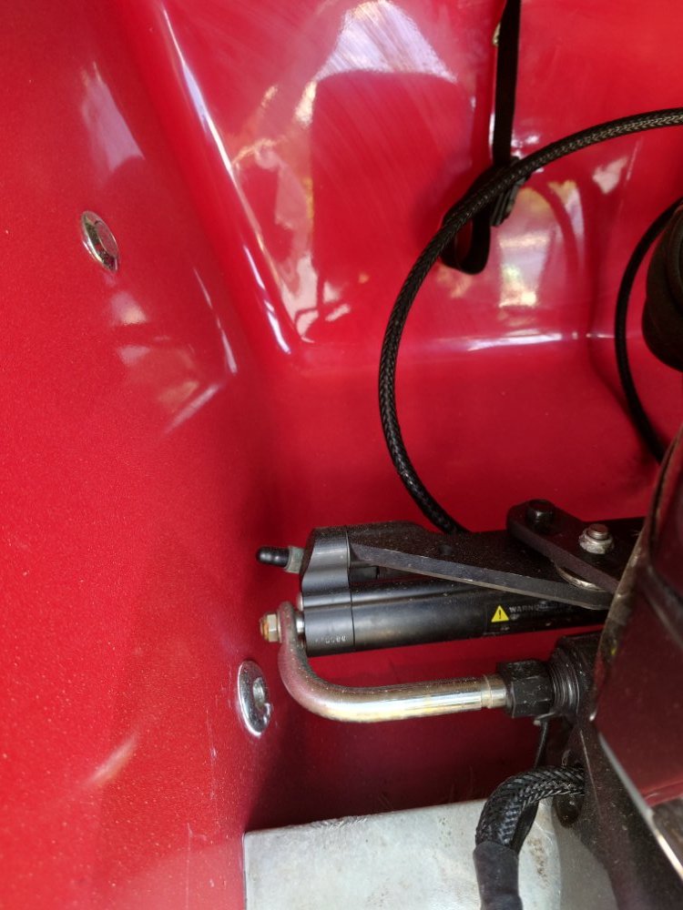

Eystein Bjerke Svart 4.Juni.2022 Link til dette innlegget Svart 4.Juni.2022 Oj, her har det blitt krøll i maskineriet gitt. Prøver bilder på nytt. Slipte av litt for å få dyttet dem inn i motoren, men om du kan hente av motoren er det jo ikke noe vits. Jeg byttet motor på marina, det var de som flyttet motoren ett knepp opp for at styringa ikke skulle skrape i siden av motorbrønnen når motoren blir vippet opp. Sitér dette innlegget Link to post
Nordkapp16.5 Svart 4.Juni.2022 Emnestarter Link til dette innlegget Svart 4.Juni.2022 @Eystein Bjerke Takk for bilder! Jeg ser at dette går bare så vidt ja - men så vidt er bra nok - da går jeg nok for baystar :) Sitér dette innlegget Link to post

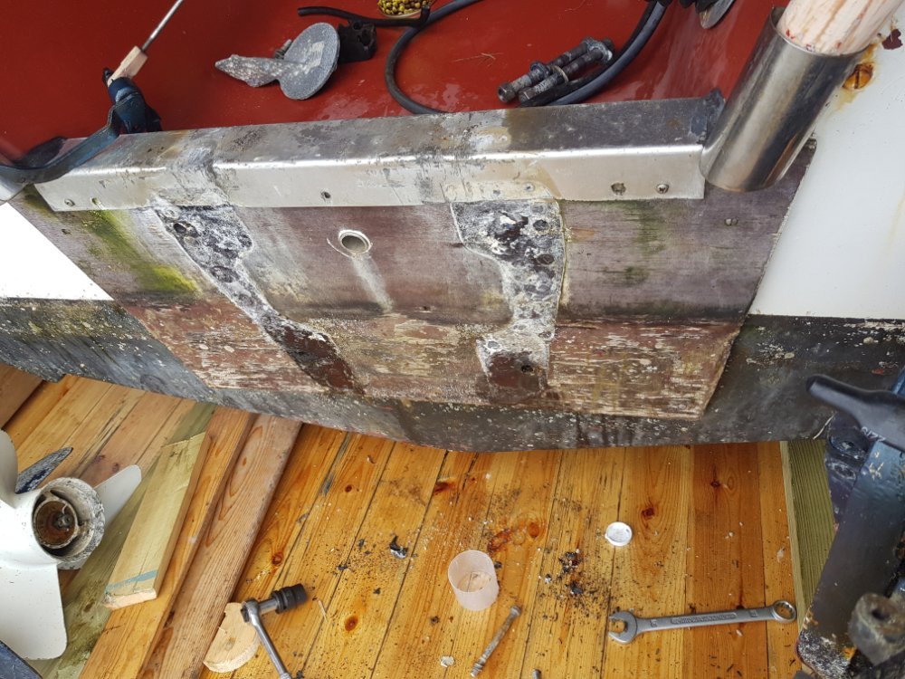

Nordkapp16.5 Svart 24.Juli.2022 Emnestarter Link til dette innlegget Svart 24.Juli.2022 jeg plukket av moten for et par dager siden og selv om båten har stått i båthuset et par uker kom det mye vann ut av akterspeilet. Ikke dråper. Heller desiliter... Under braketten var plata trykket inn noen millimeter. Det er i ferd med å gå i oppløsning, men det er fortsatt en del hold igjen selv om plata er mye mykere enn den skal. Spørsmål: hvor mye av akterspeilets styrke er i denne finérplata? bør jeg bytte den nå før glassfiberen under tar skade, eller er den bare noe halvmykt for å gi motoren bedre feste? Nedre del av denne plata ligger jo alltid under vann - er vannfast trykkfinér fra byggevarehandel bra nok? eller bør jeg kjøpe noe dyrt fra en båtforhandler? (i såfall anbefal meg gjerne en butikk mellom Oslo og Grimstad ) Sitér dette innlegget Link to post
ivar Svart 31.Juli.2022 Link til dette innlegget Svart 31.Juli.2022 AMelbye skrev On 24.7.2022 at 12.42: Spørsmål: hvor mye av akterspeilets styrke er i denne finérplata? bør jeg bytte den nå før glassfiberen under tar skade, eller er den bare noe halvmykt for å gi motoren bedre feste? en intakt kryssfinerplate vil jo gjøre en jobb med å oppta og fordele utover kreftene fra motoren, og på den måten unngå skade på laminatet under Kan vel trygt si at dersom den har stått der siden båten var ny at den har gjort sitt. På weslingen min er det ikke kryssfiner men en ganske tynn aluplate. Men jeg har i tillegg satt på en stor 8mm tykk aluplate (levert fra westermoen som bygde wesling i sin tid) Så både alu og kryssfiner kan gjøre jobben. Sitér dette innlegget Lurøy / Svalbard. Båter: Gromling 15/60 Yamaha / Wesling 490 m/80 Yamaha / Yamarin 5940 m/ F115 Yamaha / Achilles LS4 (RIP) Aquaquick MS265 West Commando 270 m/ 4hk Yamaha Link to post
Nordkapp16.5 Svart 31.Juli.2022 Emnestarter Link til dette innlegget Svart 31.Juli.2022 @ivar takk for innspill! Om den er original vet jeg ikke, men det blir i hvertfall utskifting av denne platen! Men jeg har også begynt å tenke litt på hva som ligger innenfor og om det også må byttes... @Eystein Bjerke jeg så i tråden din at du har fått støpt nytt akterspeil på verksted pga for mye spill i akterspeilet. Hvor mye spill er for mye? jeg går ut ifra at dette har oppstått pga at akterspeilet har treverk inni som har råtnet? Sitér dette innlegget Link to post
Eystein Bjerke Svart 18.August.2022 Link til dette innlegget Svart 18.August.2022 (redigert) AMelbye skrev On 31.7.2022 at 18.50: @Eystein Bjerke jeg så i tråden din at du har fått støpt nytt akterspeil på verksted pga for mye spill i akterspeilet. Hvor mye spill er for mye? jeg går ut ifra at dette har oppstått pga at akterspeilet har treverk inni som har råtnet? Hei. Jeg oppdaget det fordi jeg så at motoren flyttet på seg under gasspådrag. Det var kanskje 5mm på toppen av motorfestet? i hvertfall var det såpass at det føltes riktig å gjøre noe med det. Agder Båtrep sa det var for lite sika i hullene for motorboltene, regner med at treverket inne der var blitt dårlig. På min båt var akterspeilet/moterfestet forsterket med en aluplate da jeg kjøpte den. Redigert 18.August.2022 av Eystein Bjerke (see edit history) Sitér dette innlegget Link to post
Nordkapp16.5 Svart 19.August.2022 Emnestarter Link til dette innlegget Svart 19.August.2022 @Eystein Bjerke Jeg tok av treplata bakpå og det rant vann ut av samtlige hull. Jeg kan trykke på akterspeilet langt ut på sidene og det pipler vann ut av de nederste skruehullene. Her står det dårlig til. Men jeg monterte det sammen igjen med ny finérplate bakpå og håper det er stivt nok til en prøvetur. Jeg regner med at akterspeilet må byttes innen et år eller to. Husker du ca hvor mye Agder Båtrep skulle ha for jobben? Det er ikke så langt unna der båten ligger, så jeg bruker sannsynligvis samme firma Sitér dette innlegget Link to post
