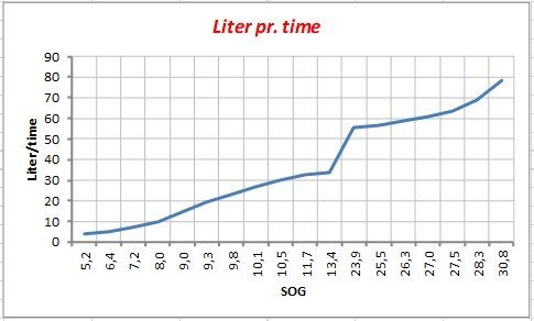

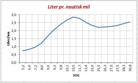

Bonus Svart 19.Mai.2022 Link til dette innlegget Svart 19.Mai.2022 Nevnte GM37: Sitér dette innlegget Link to post

Bitteliten Svart 20.Mai.2022 Link til dette innlegget Svart 20.Mai.2022 Bonus skrev for 21 timer siden: Nevnte GM37: Blir litt skremt av hva jeg husker av detaljer innimellom ?? Sitér dette innlegget Link to post
