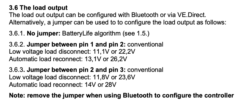

Har kjøpt victron mppt 75/15 regulator til en skanbatt 180w bærbar panel og lurer på oppsett av regulatoren bla. Jumper står i midten ergo pin 2-3 den skal vel stå der for da lader den med 14 v ? Det er mulighet for 3-4 men det står det ikke noe om men lar vel den stå der den er ?

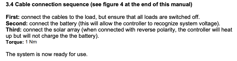

Og ellers er det bare kobble til batteri først slik at den dekterer automatisk batteriet deretteter koble til panelet ?

Mente batteriene! Med AGM ville jeg justert floatspenning ned via app, i alle fall hvis panelet vil bli stående opprigget over lang tid. Er det bare opp/ned på tur har det sikkert mindre å bety. Jeg bruker floatspenning 13.2V på AGM pakkene mine og de framstår i alle fall som veldig bra fremdeles etter 7/9 år i drift.
