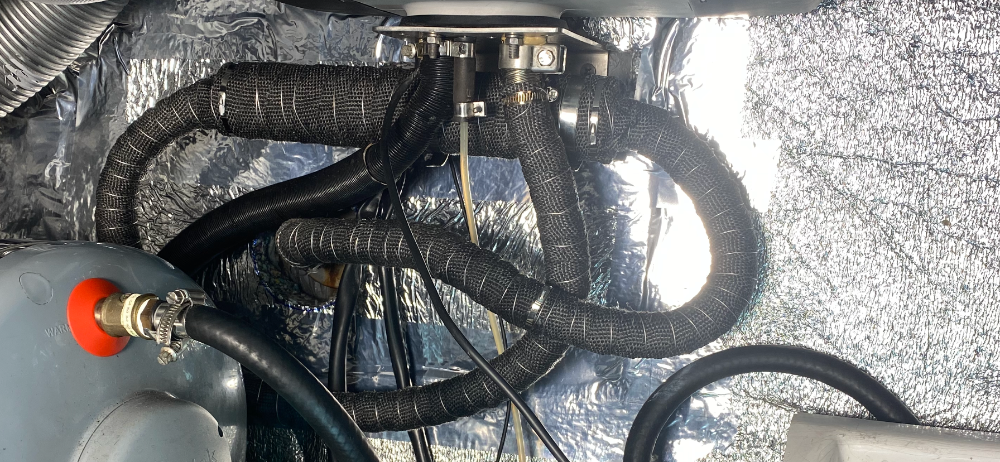

Swingswong Svart 23.Mai.2022 Link til dette innlegget Svart 23.Mai.2022 Tips for å redusere varmen. Jeg gjorde sånn. Kunne nok vært flinkere med å laget svanehals ut. Sitér dette innlegget Link to post
