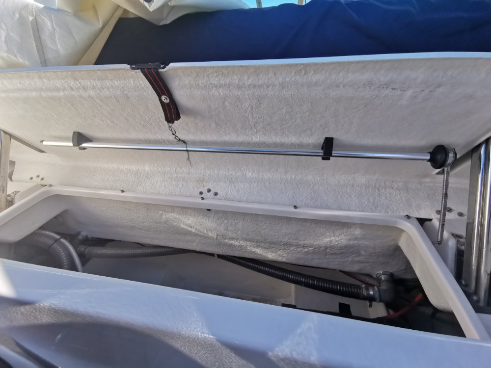

Hei,
Kjøpte nylig en Ibiza 24 Touring SE fra 2006. Båten har sidelanterner styrt fra konsollen men ingen fastsatte lanterner på akter eller baug. Så jeg antar at det kommer ekstra lanterner (jeg finner ikke de på båten jeg kjøpte).
Er det noen som kan forklare hvordan og hvor de skal settes?
Takk for hjelpen.
Hilsen, Paul
Jeg hadde en identisk båt (2007-modell) tidligere.
Topp-/akterlanternen er en lang stang (noe tilsvarende som det linkes til over her). Den festes på styrbord side, rett i bakkant av kalesjen. (Var et blankt, lite metallokk over "hullet" lanternestangen skulle plasseres i.)
På/av ble styrt av samme bryter som sidelanternene.
På min båt var lanternestangen oppbevart på undersiden av luken under bakerste seterad.
