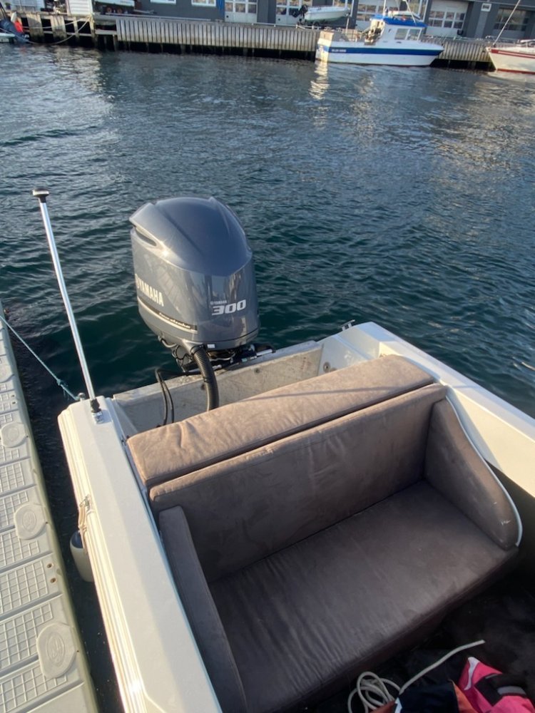

Hei jeg har en yamaha 300hk 4 takt fra 2011 med elektronisk gir/gass. Den står på en phantom 21 speedbåt fra 80 tallet.
Jeg er på jakt etter metode for å montere fotgass til denne. For å kunne ha begge hender på rattet.
Er det mulig å koble noe opp mot strye enhet for gass/gir. Eller må jeg gjøre om til mekanisk gass for så å koble til hotfoot pedal eller lignende.
Er det eventuelt mulig å ha både mekanisk og elektronisk kontroll.
Jeg skal mulig bytte motor til eldre totakter til vinter men om jeg finner løsning på dette, så kan det hende motoren blir stående.

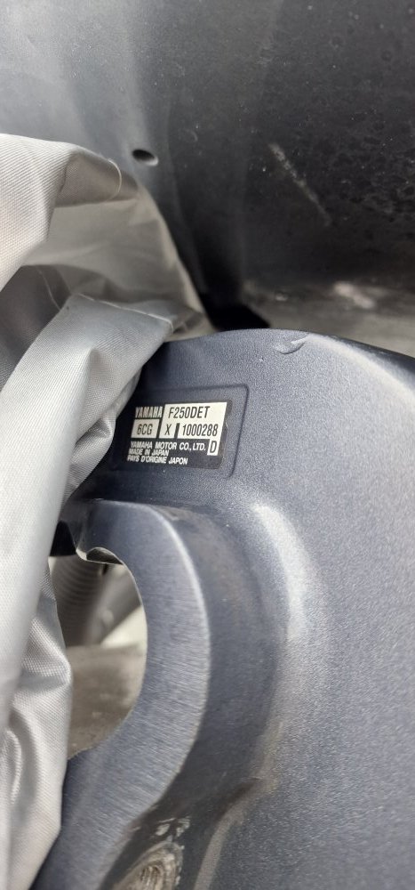

Jeg setter pris på all hjelp, ligger ved bilder av motor modell og serinummer. Det er en 250hk originalt med 300 hjerne.

Ta gjerne med full Yamaha F250DET i trådtittel så er det bedre søkbarhet.
Flott med fine bilder som sier mye :thumbsup:
