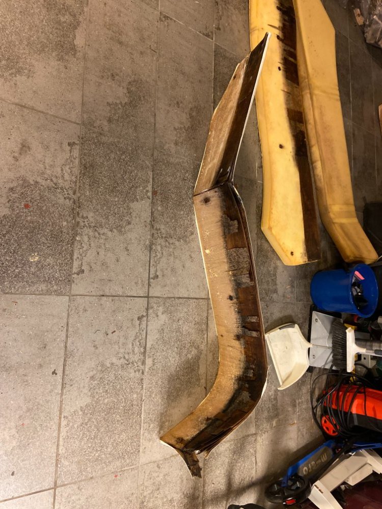

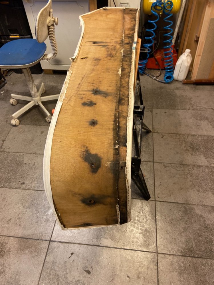

Lage nye ryggputer, kryssfiner eller annet materiele?
Bcrazy
det er jo mange som lager båtkonstrukjsoner med sandwitch-konstruksjon med en slags skumplast i midten og glassfiber utenpå. plasten heter noe sånt som dvinocell (husker ikke helt) og selges på en del båtbutikker. Suger ikke vann og råtner aldri. Jeg er ikke så glad i å jobbe med glassfiber men hadde nok valgt det over å bøye til kryssfinér. Du sparer nok litt vekt også. Og mye vekt spart etterhvert som plasten holder seg tørr mens finerplata ville trukket vann.
dette er nok best egnet som vinterprojekt - jeg er i liknende situasjon selv og har bestemt meg for å la det stå til denne sommeren og ta putene til vinteren.
jeg tipper du må ha 4-5 lag glassfiber. Jeg ville brukt den gamle kryssfineren som mal ja - det kommer jeg til å gjøre på min. Men hos meg er konstruksjonen enklere, og jeg går nok for kryssfinér igjen, da det er mer behagelig å jobbe med såfremt du bare trenger rette plater.
AMelbye skrev On 23.5.2022 at 23.56:
Divinycell, en av flere merker PVC-skum. Ikke kast den gamle den kan sikker brukes som form til å støpe.
