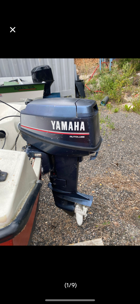

Har en 1988 modell Yamaha 25 hk med autolube. Ser på oljepumpen at det sitter en bevegelig arm med en kule på som det ikke er montert noe stag eller annet på. Synes motoren ryker mye på tomgang men ser fin ut når den kommer opp i litt turtall. Blir oljepumpen drevet av veiv eller annet? Skal det gå et stag fra oljepumpe til forgasser egentlig?
kjenner ikke spesifikt til 25hk m/ autolube, men alle andre jeg har sett så har det vært et stag fra forgasser til oljepumpa ja.  Når dette mangler så står sikkert pumpa å mater på med det den klarer, ikke rart det ryker litt på tomgang da
Pumpa drives fra veiva ja
