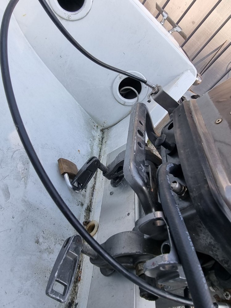

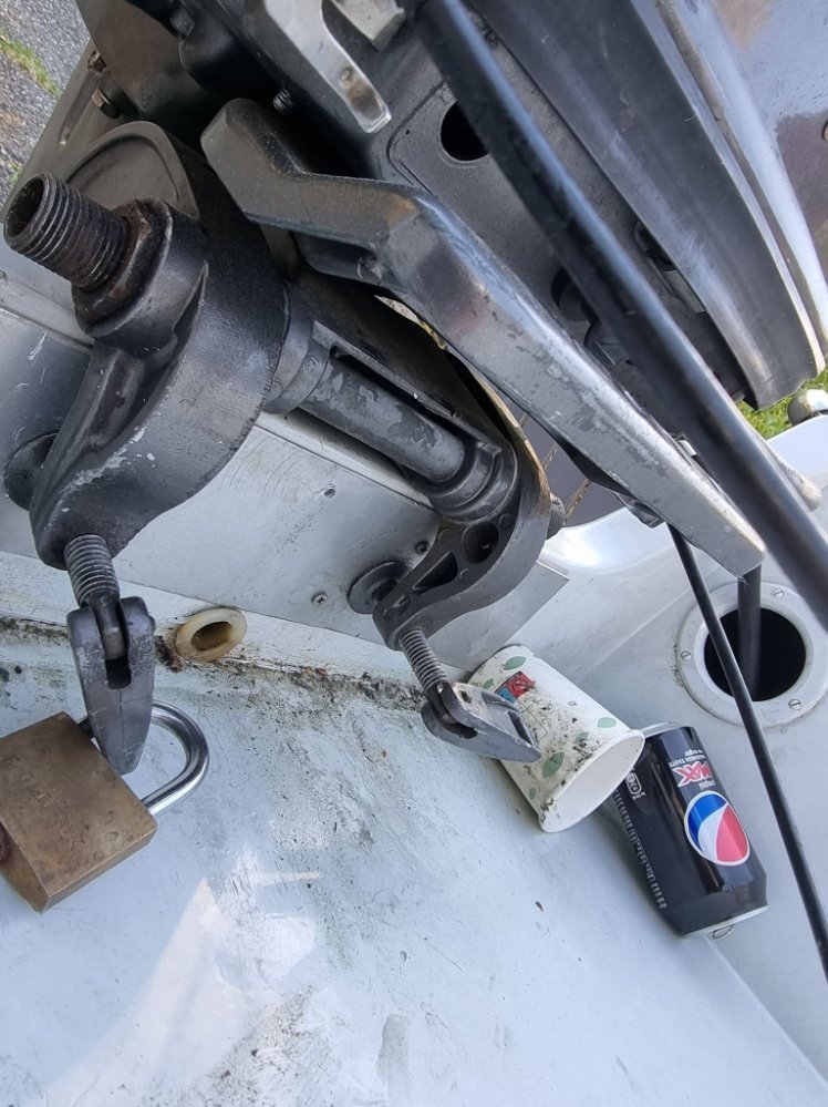

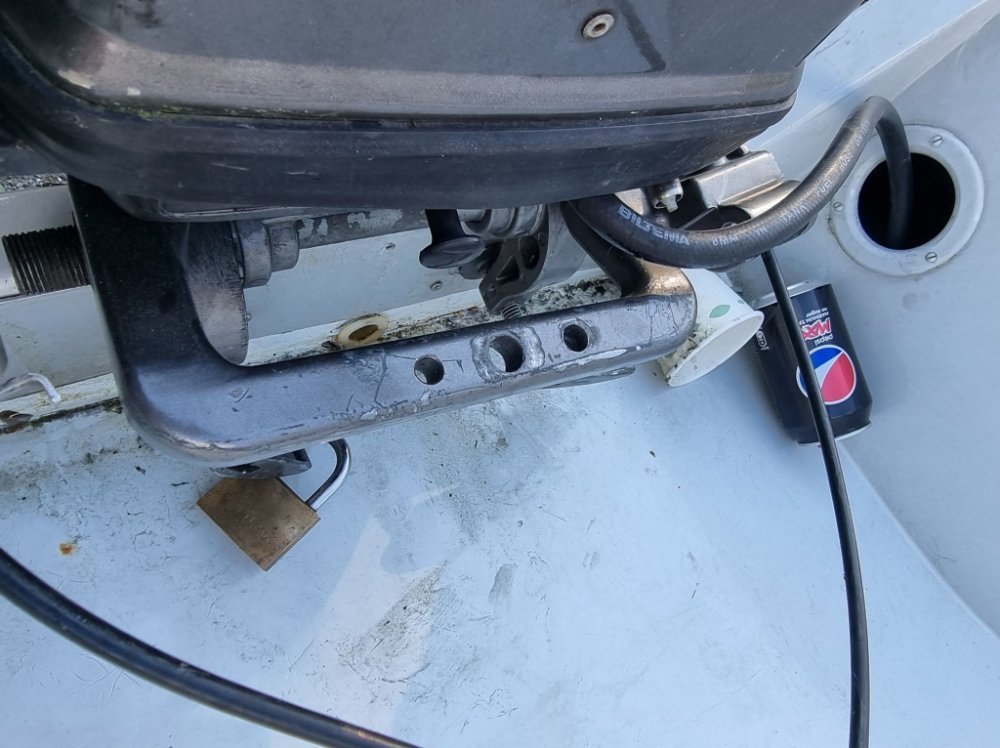

jraz0r Startet 26.Mai.2022 Link til dette innlegget Startet 26.Mai.2022 Hei godtfolk. Jeg er rimelig fersk i gamet når det gjelder båt og alt som hører med, så jeg trenger litt tips og hjelp til hva jeg trenger til diverse. Jeg fikk nylig tak i en styresnekke (Ultraflex T71) sammen med styrekabel m66. Selvfølgelig var kabelen litt for kort, så jeg har bestilt ny. Og det er der mitt spørsmål kommer - hva trenger jeg nå? Etter styrekabelen er kommet på plass, vil jeg vel trenge en styrestag av noe slag, men jeg er veldig usikker på hva og hvor jeg må lete for å finne det jeg trenger. Generelt hva jeg trenger. Tar veldig gjerne imot tips, lenker til alternativer og andre ting - og helst den billigste løsningen mulig. Takk på forhånd. Se vedlagte bilder :-) Sitér dette innlegget Link to post
Nordkapp16.5 Svart 26.Mai.2022 Link til dette innlegget Svart 26.Mai.2022 hei, jeg er også ganske ny på dette - har eid båt i over 20 år, men først for en mnd siden kjøpte jeg en båt med ratt og det som hører med. På min er det en slags clamp på akterpeilet som styrekabelen festes til. Så kommer "armen" ut av hullet på siden og styrer motoren. Sitér dette innlegget Link to post
Skrotnisse Svart 27.Mai.2022 Link til dette innlegget Svart 27.Mai.2022 I dette tilfelle skal styrekabel gjennom røret på motoren, så mangler du en brakett på bøylen i front av motor og et lenkestag mellom ende på styrekabel og nevnte brakett. Sitér dette innlegget Link to post
