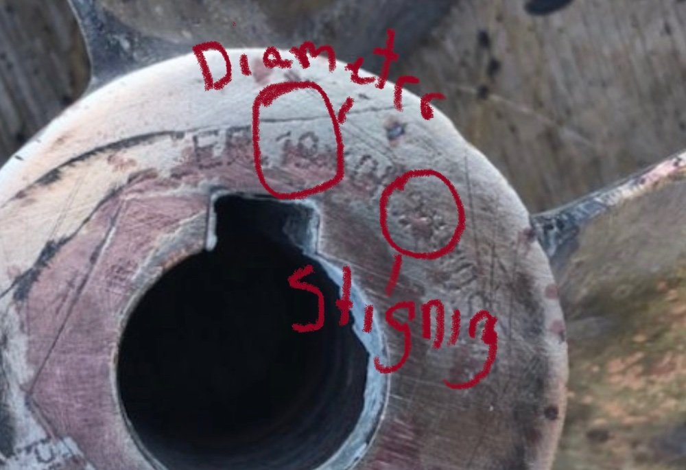

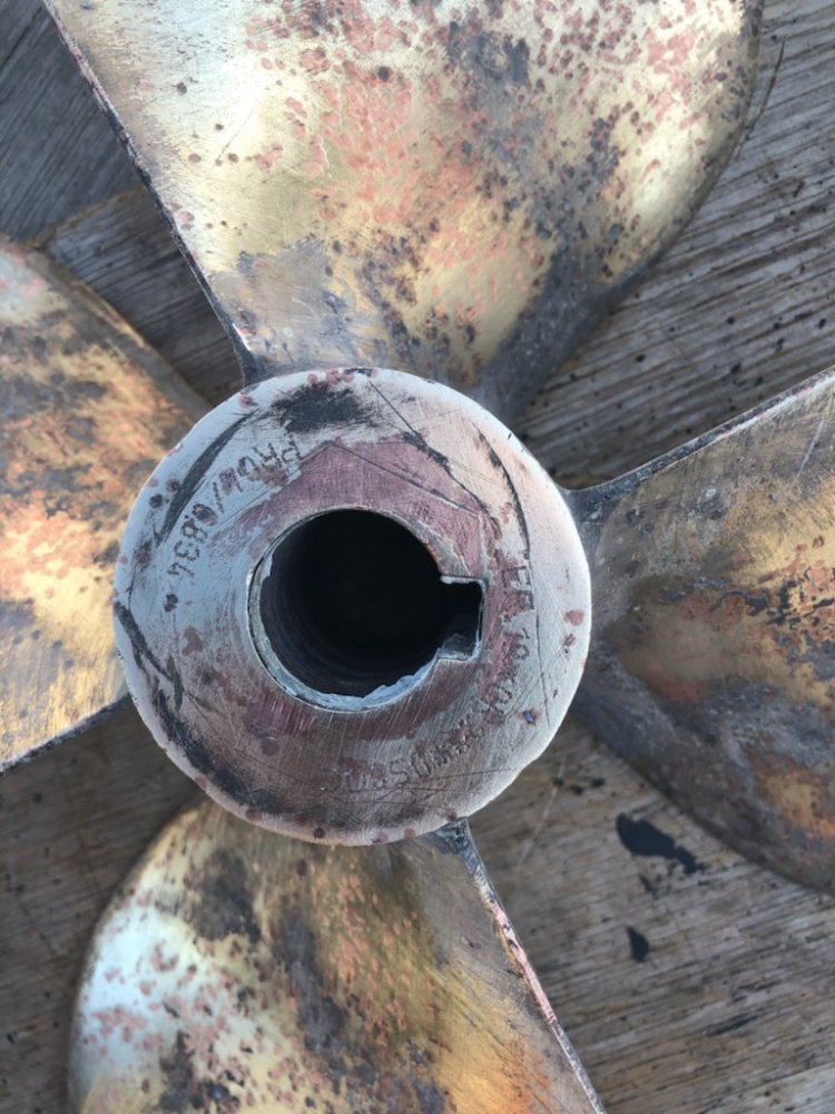

Martine29 Startet 27.Mai.2022 Link til dette innlegget Startet 27.Mai.2022 (redigert) Mistet propell på bøljan blå. Noen der ute som vet sånn noenlunde hvilken propell? Fant et dårlig bilde tatt for noen år siden. 4 bladet og muligens 19x??? Båten er 20 mil unna, så har ikke utveksling gear... Redigert 27.Mai.2022 av Martine29 (see edit history) Sitér dette innlegget Link to post
husky dane 85 Svart 27.Mai.2022 Link til dette innlegget Svart 27.Mai.2022 Da står ER 19x-- dersom du pussar forsiktig så kan du lesa resten,er vertfall eit 2 tall Sitér dette innlegget Link to post
Martine29 Svart 27.Mai.2022 Emnestarter Link til dette innlegget Svart 27.Mai.2022 Takk for tipset men hjulvispen ligger på 80meters dyp... Får vel bare prøve en annen. Har en 21x21 så får vi ta det derifra. Sitér dette innlegget Link to post

Moas-ark Svart 28.Mai.2022 Link til dette innlegget Svart 28.Mai.2022 Diametern er 19, så den er jo grei. Jeg ringet rundt der stigningen står og jeg tyder det til 24. Kanskje du kan lese det bedre på originalbildet? Her er en kalkulator https://www.vicprop.com/free-propeller-sizing-calculators Sitér dette innlegget Nancy, trenekke 21 fot fra 1930. 1995-2001 Arina hvalersnekke 27 fot. 2001-2008 Miranda mahognysnekke 33 fot. 2008- 2021 Dirlanda, tre-motorseiler, 29 fot. 2021- Link to post
Martine29 Svart 28.Mai.2022 Emnestarter Link til dette innlegget Svart 28.Mai.2022 Tusen takk for hjelpen gutter. Sitér dette innlegget Link to post
