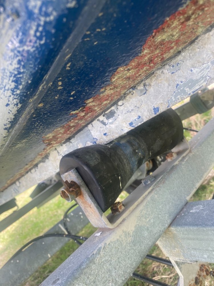

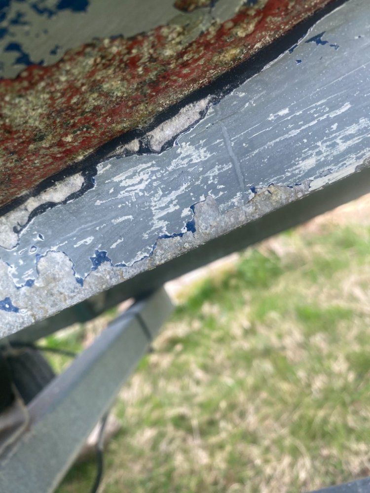

Hei. Vi har en Buster som har levd ett hardt liv. Tidligere eier har byttet eller lagt på ny kjøl. I år når vi skulle bunnsmøre båten ser vi at all maling blærer og løsner mot kjølen, hvor det er brukt noe som ligner tec 7. Jeg lurer på om en god løsning er å slipe vekk tec7 og heller fuge med epoxy. Videre benytte epoxygrunning og bunnstoff. Noen innspill på hvilken «fugemasse» jeg bør bruke og rekkefølge?

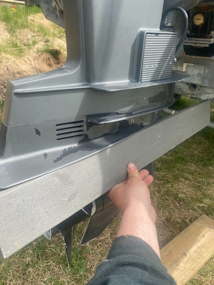

Jeg tror også motor står litt lavt. Kavitasjonsplaten står på linje med laveste kjøl. Er det fra kjøl eller bunn på båt jeg skal måle? Ser at det anbefales ca. 20 mm over bunn/kjøl

Jeg ser egentlig ikke behov for noe fugemasse langs kjølen. Tror heller du bør fjerne det som er. Orginalt er kjølskinnen kun punktsveiset og ingenting annet. Husk også å fjerne 100% av det blåe bunnstoffet som er brukt før du påfører ny grunning. Kan nesten se ut som det er brukt kobberholding bunnstoff som har medført den blæringen du ser.
Jeg ville vurdert å heve motoren 1 hull.
