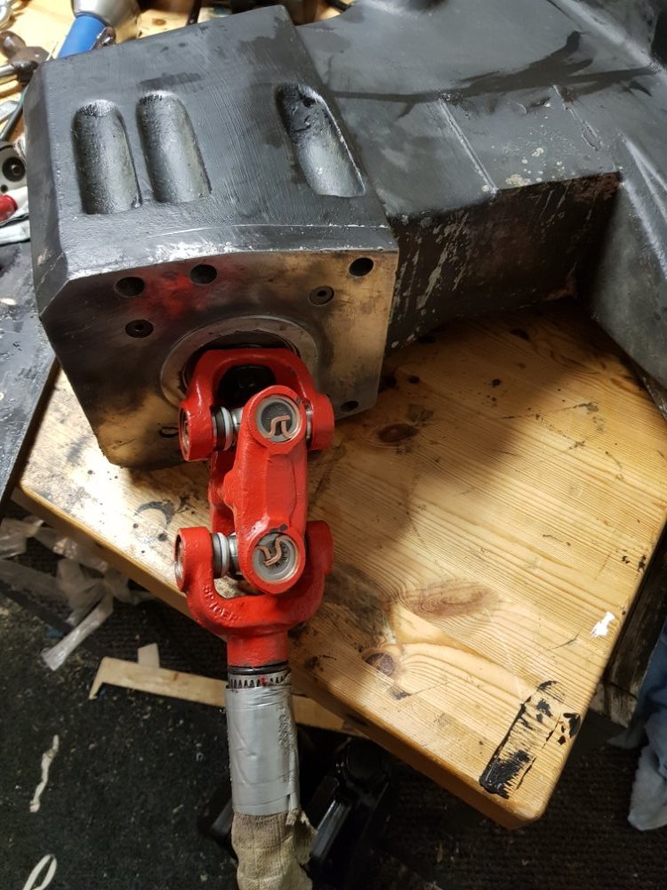

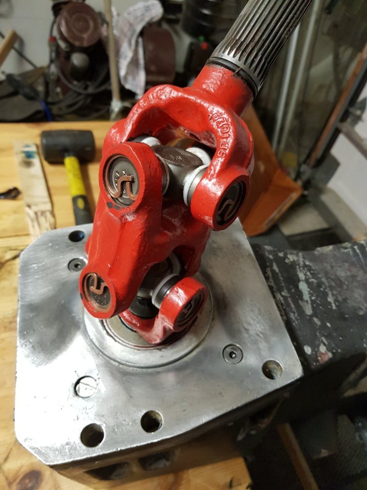

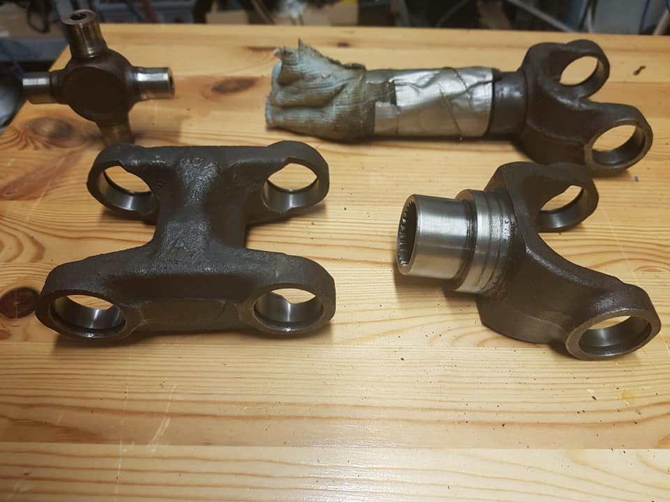

Holder på med et prosjekt med å få sjøsatt en båt som ikke har vært i bruk på veldig mange år. Har nå fått start på motoren, men det er en stygg klapprelyd fra drevet. Det er vanskelig å lokalisere lyden, men det høres ut som det er fra øvre del av drevet ulyden er sterkest. Er det drivleddet som er deffekt her?

@HuldaJa, et kryss er nok det samme om det står på en bil eller noe annet, men skulle gjerne ha visst eksakt mål på dette. Båten står et stykke ifra min hjemplass, inkludert en fergetur for å komme til båten. Får ta meg en telefon til Kd-Trading på tirsdags morgen å høre om det er mulig og få vite målene på krysset.
