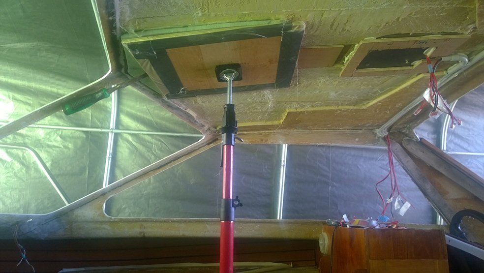

tom Cognac Startet 6.Juni.2022 Link til dette innlegget Startet 6.Juni.2022 Etter omfattende fjerning av gammel divinylcell i taket (vanninntrenging) er jeg nå i gang med å legge på ny divinylcell (etter veldig fin oppskrift fra Knude - Takker og bukker, funker veldig bra ), har jeg fått et "lite" problem. Det står på BT boksen med polyester at redskapen (pensler o.a) må vaskes med aceton. Det gjør jeg og busta blir fløyelsmyk. Fra gammelt av (innredning, interiørmaling i bolig) har jeg alltid vasket penslene/ruller o.a med white spirit og deretter gitt dem en omgang med Zalo. Da blir utstyret som nytt. Men når jeg gjør det samme med penslene etter vask med aceton blir busta "klebrig", hårene "fletter" seg sammen og busta mister den fløyelsmyke konsistensen den hadde så lenge den var "innsauset" med aceton. Er det noen tips her på hva jeg kan gjøre for å beholde den fløyelsmyke busta? Nå gjør det ikke noe for resultatet av hva jeg holder på med, DET arbeidet blir meget bra, men det hadde bare vært så fint om penslene mine ble "som nye" igjen. Sitér dette innlegget jeg tørker ut på land....! Link to post
