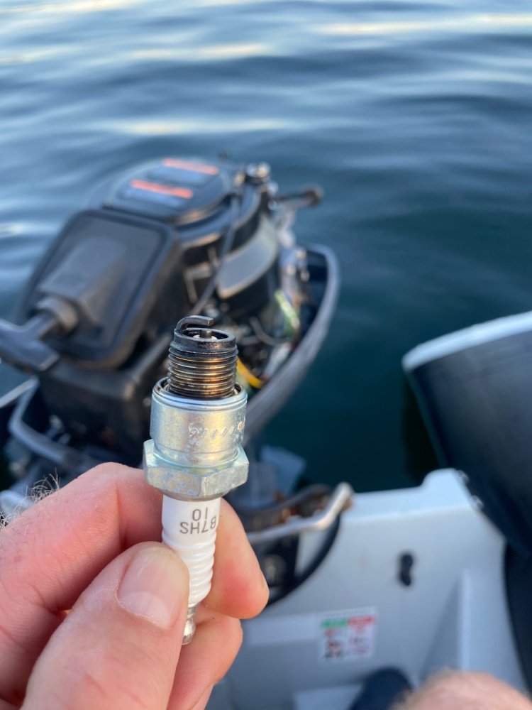

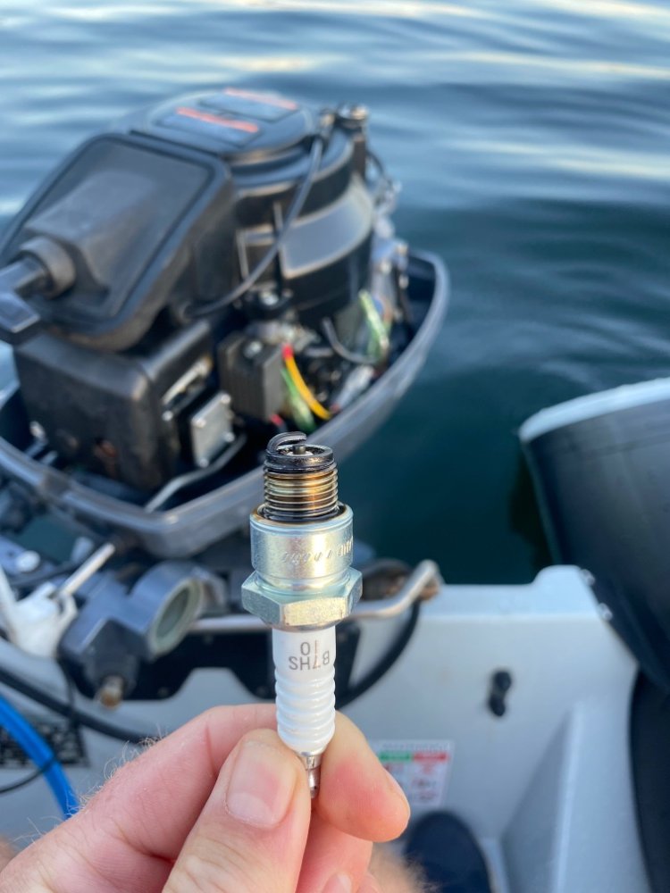

Fikk tatt ut pluggene i dag. For meg ser de greie ut. Klarte ikke drenere forgasser. Vanskelig å komme til den skruen uten å ta av forgasseren.
Før prøve å tatt en skikkelig rens av forgasseren. Noen å anbefale i Oslo/Bærum som gjør det kjapt og billig. Jeg kan jo skru ut forgasseren og ta den med.
øvre plugg:
Nedre plugg:

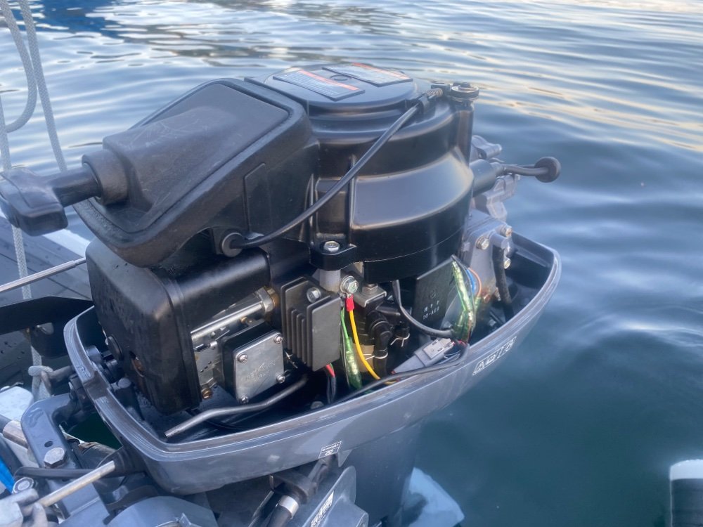

Et par bilder av motor:
