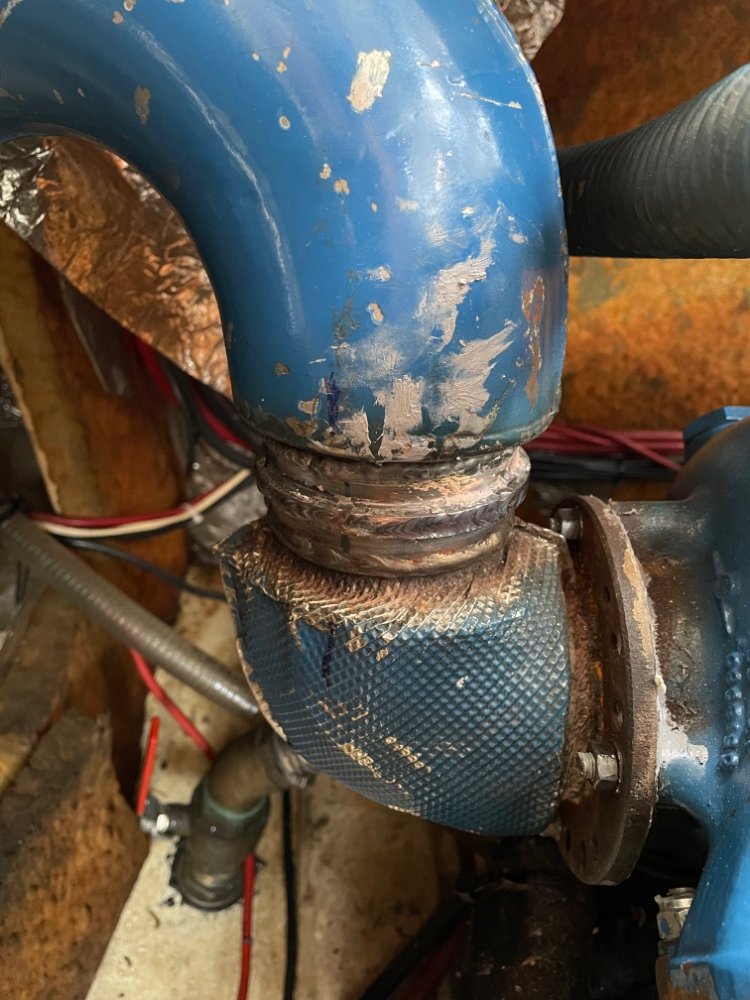

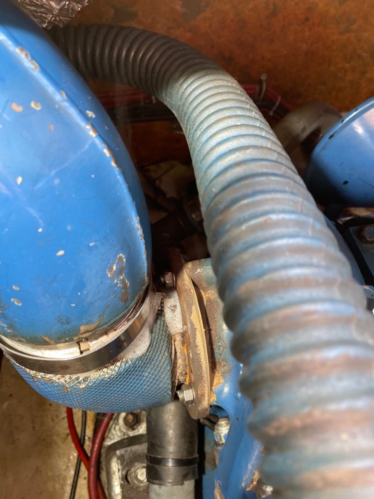

Har hatt lekkasje i eksosbendet på Perkins motoren min og har konkludert med at lekkasjen må komme fra en flens på røret.
I den sammenheng måtte jeg demontere bendet som jeg først hadde montert med flens stoffet. Den skal tåle 330 grader.
Trodde derfor at det kanskje var tempen som var for høy og at stoffet ikke tålte det.
Kjørte derfor på eksospasta i stedet.
Nå når jeg mest sannsynlig har funnet synderen, så skal denne sveises og påmonteres igjen om noen dager.
Synes flenspakningen hadde mye mer heft enn eksospastaen. Måtte jo skjære det løs faktisk.
Hva anbefaler dere? Flenspakning som tåler 330 grader, eller eksospasta som tåler 1000 grader?
Redigert av Goddis77 (see edit history)
330 grader høres veldig lite ut på dette stedet. Men det ser du jo etter å ha kjørt den god og varm vil jeg tro. Fint om du gir tilbakemelding her etter å ha prøvd det ut en stund. Det er jo en problemstilling som flere av oss kommer opp i iblant.
