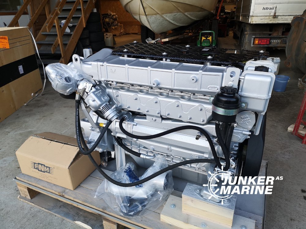

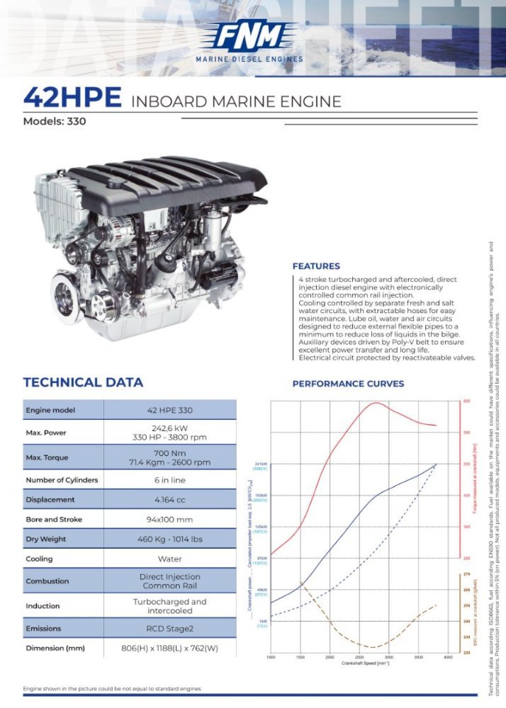

Teerex Svart 9.Juni.2022 Link til dette innlegget Svart 9.Juni.2022 (redigert) FNM bruker nok Bosch styring slik som alle de andre VM 4,2 med common rail innsprøytning. Litt usikker på om de trenger å finne opp kruttet på nytt liksom Men kanskje de har noen lokale tilpasninger, evt. til instrumenter o.l. Vedr. marinisering/kjøling m.m. så syns jeg det meste (ikke overraskende) ser veldig likt ut med VM Motoris og Mercurys egne motorer. Kanskje det er "Moto" som har levert til alle hele tiden. På det nederst bildet er jo toppdekselet i plast identisk med Mercury og VM. Ser ut som de har hentet bildet rett fra VM sine sider. Mens nå bruker de et metalldeksel. Redigert 9.Juni.2022 av Teerex (see edit history) Sitér dette innlegget Windy 27 CC/HT -84. 4,2 D-tronic 250 HK -98. Bravo 3X 1,81 20P. 30 knop (under evig reparasjon) Navette S540 -10 med Mercury F115 2,1 liter -15, 8 HK Tohatsu 2-takt -03 BSA A65L Lightning -69, Triumph Street Twin 900 -16 BMW X5 30d -13, Jeep Grand Cherokee 3,1TD -00, Audi 100 GL5E -78 Link to post

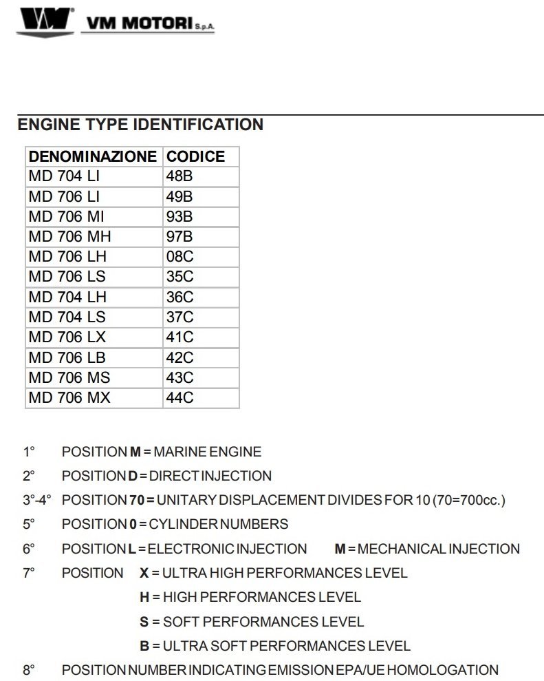

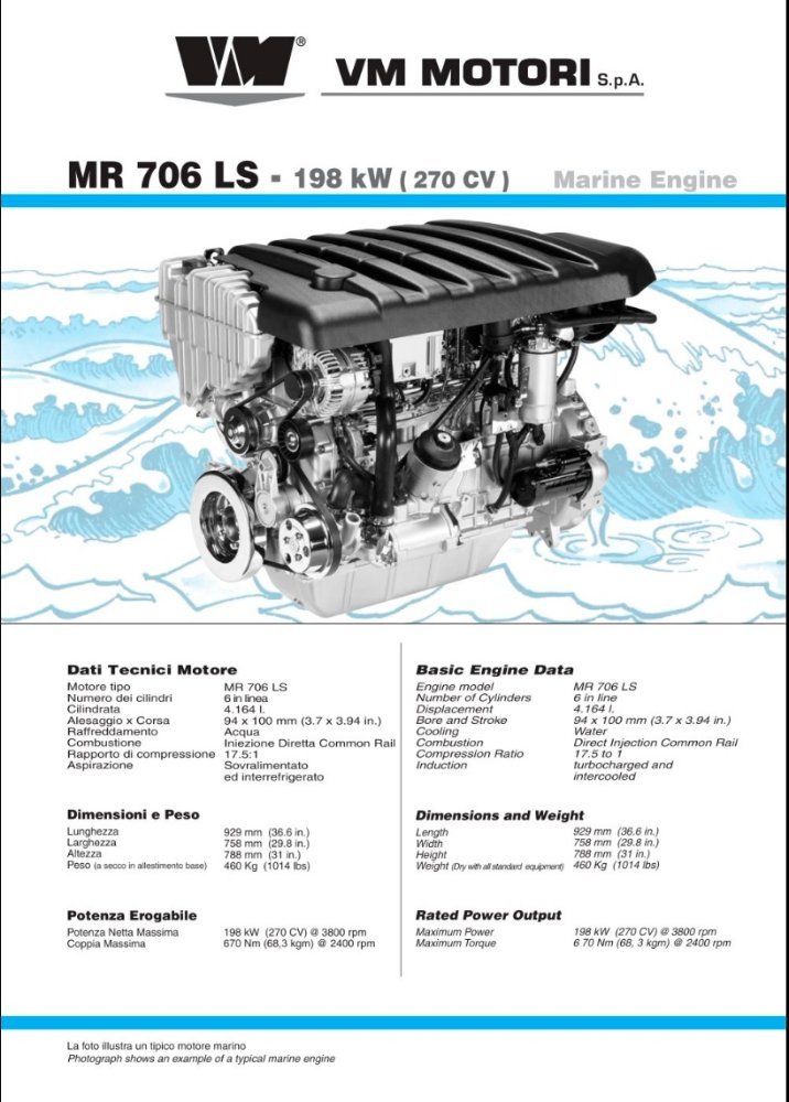

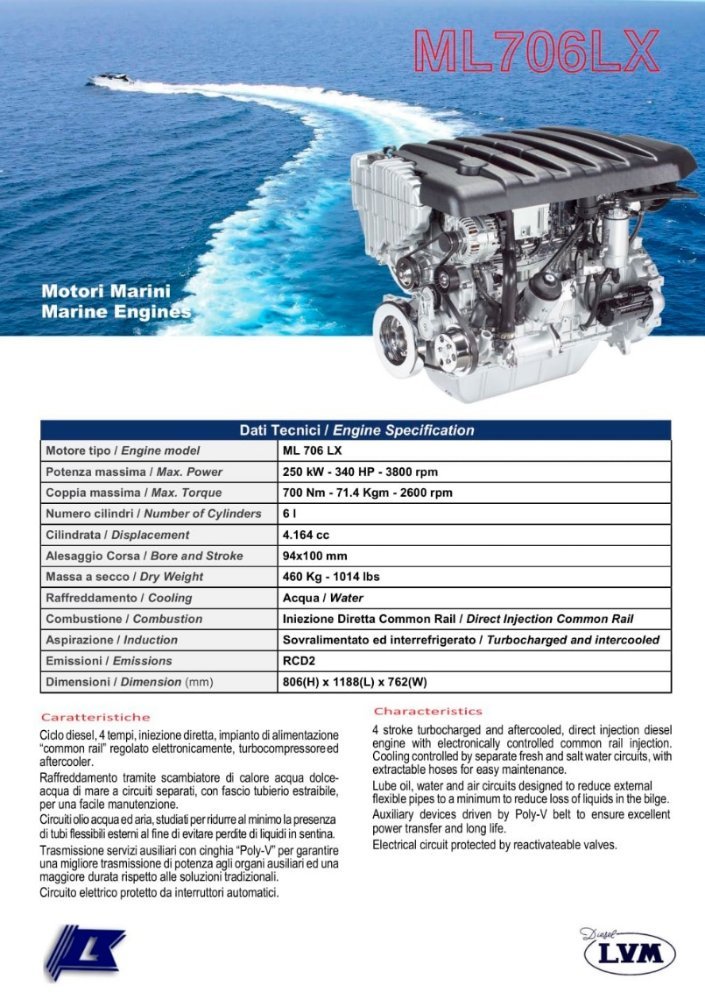

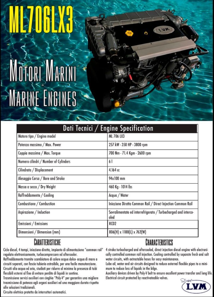

Teerex Svart 10.Juni.2022 Link til dette innlegget Svart 10.Juni.2022 (redigert) kdtran skrev for 13 timer siden: VM Motori maskinene som trådstarter stiller spørsmål om er 100% identiske til Mercruiser, CumminsMercruiserDiesel (CMD) og MTU sine «utgaver» av samme motor. I Mercruiser/CMD utgave heter den 4.2 EI 270 i innenbords versjon og 4.2 ES 270 i drev versjon. Du får tak i hver eneste del du skulle trenge hos din lokale Mercruiser forhandler, og 1000 driftstimer er uproblematisk forutsatt at motorene har blitt jevnlig vedlikeholdt. Siden det er en 2007-modell så kan det også være common rail-utgaven som heter MR706LS. I Mercury-utgave heter den QSD 4.2L 270 (den hvite som kom i 2006). VM Motoris egne motorserier er jo sølvgrå/grå da. For sikkerhets skyld ble/blir disse motorseriene også solgt under merkenavnet LVM. Og som tidligere nevnt FNM og MTU. Kjært barn selges under mange navn For 15 år siden (årene går sannelig fort) skrev jeg en hel liten avhandling her om disse motorene (iallefall den generasjonen fra ca 1997-2007: Redigert 10.Juni.2022 av Teerex (see edit history) Sitér dette innlegget Windy 27 CC/HT -84. 4,2 D-tronic 250 HK -98. Bravo 3X 1,81 20P. 30 knop (under evig reparasjon) Navette S540 -10 med Mercury F115 2,1 liter -15, 8 HK Tohatsu 2-takt -03 BSA A65L Lightning -69, Triumph Street Twin 900 -16 BMW X5 30d -13, Jeep Grand Cherokee 3,1TD -00, Audi 100 GL5E -78 Link to post
