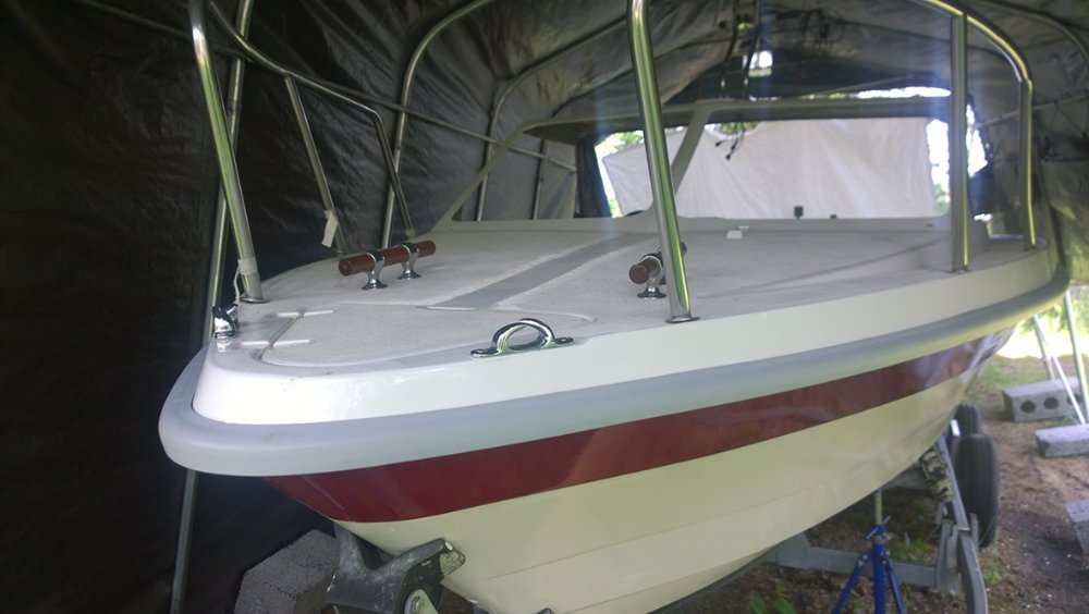

Jeg fikk i dag hjelp av svoger til å legge på ny fenderlist. Vi "kokte" den i en krabbekoker ca. en time og den ble myk som overkokt spagetti. Det gikk som en lek å legge den på båten (skjønner ikke hva jeg gruet meg sånn til :smiley:) Det ble skikkelig bra, stramt, tight og flott. Jeg er kjempefornøyd. :smiley: Vi justerte ikke bak eller satt på de forkromma endestykkene.
Så dro svoger hjem og jeg trodde at når lista hadde kjølt seg ned ville den beholde fasongen. Og det var jo bare tull. Den krympa 10 - 15 cm. Alene har jeg ikke sjans til å dra den på plass igjen. :worry: Jeg vurderer å bruke en varmepistol (FORSIKTIG) for å varme opp listas bakerste del, få hjelp av kona til å strekke den slik at den passer med hullet vi lagde da vi satt i en spiker før trekking rund baut. Så lurer jeg på: Vil denne planen fungere? Hvordan er det best å få på endebeslagene når lista er kuttet?

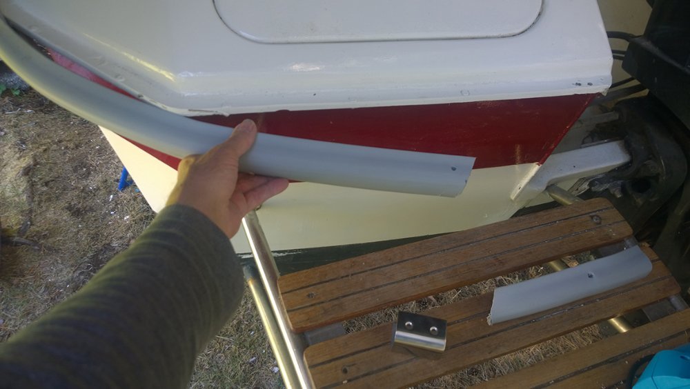

Det var da jeg skar av overskytende list at lista krympa. Jeg forberedt på å varme opp lista på nytt i krabbekokeren og strekke den forsiktig på slik at den blir like stram som den var før jeg skar av overskytende.
Det er to hull til skruer i hvert endestykke, to hull til skruer. Det jeg lurer på er om det er noen der ute som har en oppskrift på hvordan jeg skal få på endestykkene etter at lista er justert på lengden, - men før den krymper? (Endestykket i blank syrefast skimtes nederst på badeplattformen på bildet, den har 2 synlige hull til skruer.)
