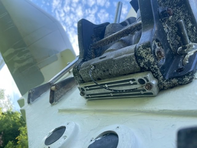

Har noen av dere denne motoren og kan veilede meg litt i plassering av sinkanodene? Noen av dem var greide slik som denne som ble skrudd fast under  motorfestet på utsiden av akterspeilet.

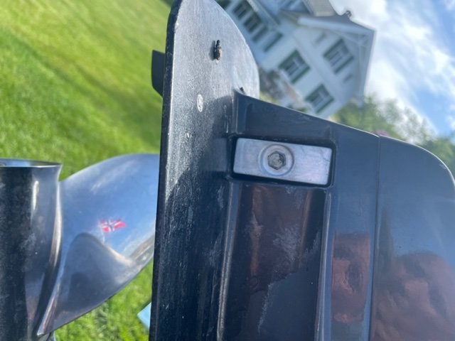

Også denne på UV huset var grei å plassere:

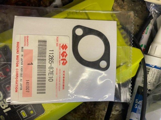

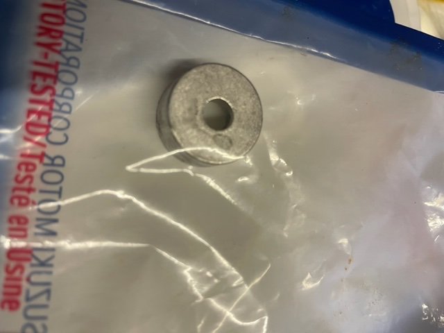

Men så begynte det å dra seg til. Da jeg bestilte sink hos Suzuki-forhandleren så fulgte det med fire små runde sinkanoder og to pakninger (se under).

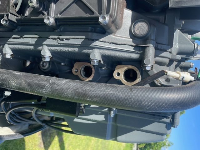

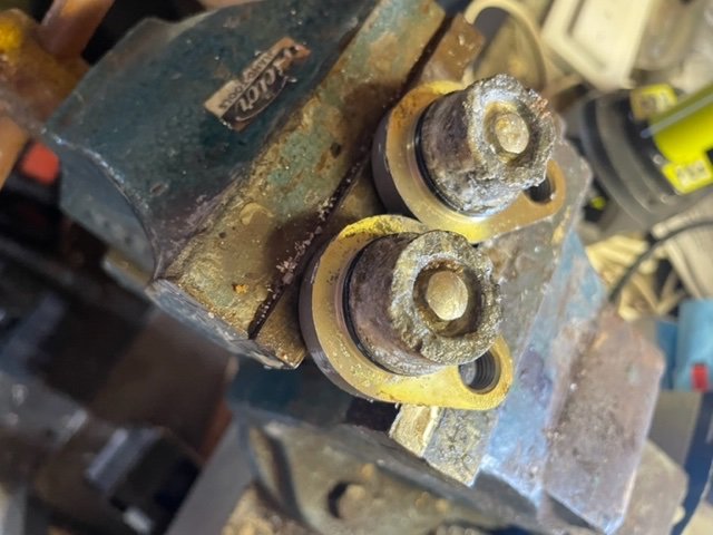

I blokka er det to sinkanoder som er skrudd fast i en hylse.
Og så begynner problemene:
1. Jeg har ikke nubbesjanse til å løsne skruen som holder fast sinkanoden som skal sitte i motoren.  En 8mm ringnøkkel glipper. En 7mm blir for liten. Tommer????? Uansett så er sinktykkelsen på den originale sinkanoden i blokka mye tykkere enn den jeg fikk utlevert. Og det var ingen pakning mellom sinkholderen og blokken da jeg demonterte den. Det ser også ut til at pakningen skal på et annet sted ettersom pakningen har plass til to styrepinner eller skruer. Jeg legger ved kvittering for kjøpet også hvis det skulle hjelpe.
Altså: Utlevert 4 små runde anoder hvorav jeg maks klarer å få plassert to (i blokka, og da vil de være tynnere enn de originale). Har skal de to siste??

Ringnøkkel? Du må nok bruke en sekskant pipe. Det er ikke tommer.
Men de internanodene må naturligvis ha samme størrelse/fasong som originalt vil jeg tro. Hvis de da ikke har endret designet i det siste.

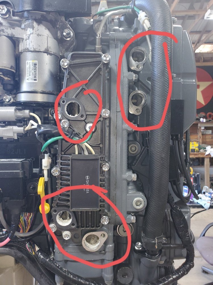

De blokkanodene med nr. 55321-87J00 skal se ut som de originale såvidt jeg kan se ut fra linken under.
Står det nummeret på posene?

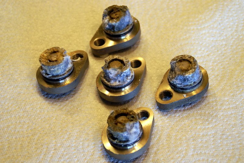

Og de pakningene er såvidt jeg kan se bl.a. til DF50 og div. eldre 2-taktere. Så den kan nok være feil. Men bl.a. nyere DF140A har visstnok et par slike pakninger, se bildet under. Så det må sjekkes nærmere. Da skal det være 4 eller 5 stk små anoder. Tidlige modeller (rundt 2003) har visstnok kun 2 anoder og da med to skruer og en slik pakning.
Bildet ditt viser ikke alt.

Min 2012-modell (som det er bilde av nest øverst i Teerex' innlegg, med hvit ring rundt fire anoder) har de fire anodene der, og de satt godt den første gangen. Men det er ikke noe tommestørrelse, så vidt jeg kan huske. Det beste er nok å kappe bort de hevede kantene og sette hodet på skruen fast i skrustikka. Da bør du kunne få nok moment ved å vri på selve huset. En annen variant blir jo å kappe bort hele anoden med en Dremel og så gå på med en god pipe som kommer godt nedpå.

Er du sikker på at de anodene som satt der fra før er riktige? Kan en tidligere eier ha montert feil?
De skal nok se slik ut ja
