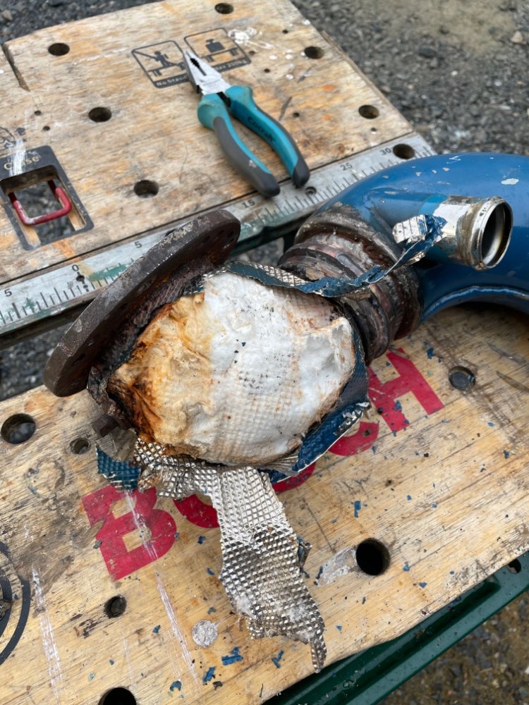

Almvik Svart 15.Juni.2022 Link til dette innlegget Svart 15.Juni.2022 Demonter å ta bilde på begge anleggsflatene. Sitér dette innlegget Link to post

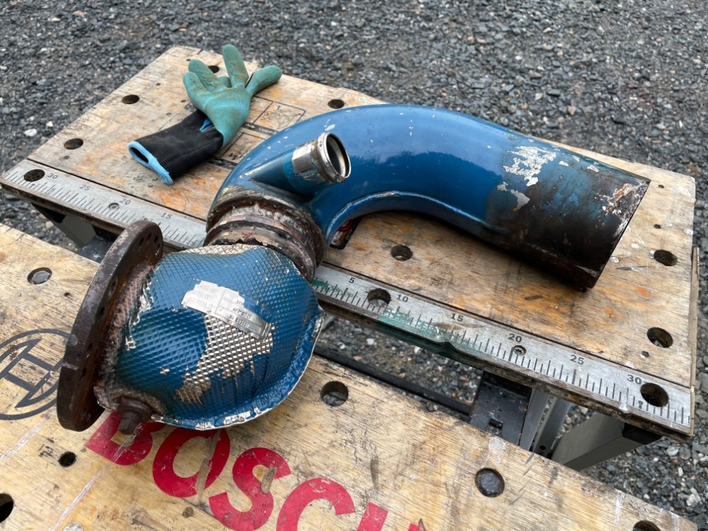

Goddis77 Svart 16.Juni.2022 Emnestarter Link til dette innlegget Svart 16.Juni.2022 Er det mulig for meg å ta en testtur med denne "blottlagt" for å se etter eventuelle lekkasjer? Regner med isolasjonen er for beskyttelse mot omgivelsene rundt? Hvis denne viser nå å være ok, så må jo den pakkes inn igjen. Tenkte å sjekke ut Vangbo da som @Gudrunforeslo. Sitér dette innlegget Link to post
husky dane 85 Svart 16.Juni.2022 Link til dette innlegget Svart 16.Juni.2022 Går heilt fint å test kjøra dersom da ikkje er noko som ligg svert nerme,men dette har du kontroll over når du testar. Sitér dette innlegget Link to post

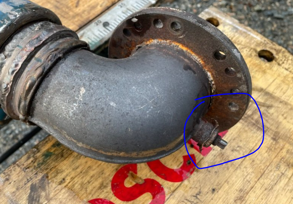

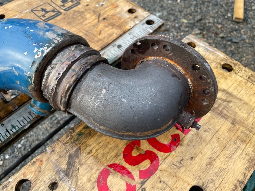

Goddis77 Svart 21.Juni.2022 Emnestarter Link til dette innlegget Svart 21.Juni.2022 Hvis jeg får friskmeldt denne her, er det da noen tips til hvordan jeg kan få av denne tappen her? Er for giver til eksostemp hvis en vil ha slikt. Mulig jeg bare kutter den ned og setter i en bolt. Sitér dette innlegget Link to post
index Svart 21.Juni.2022 Link til dette innlegget Svart 21.Juni.2022 Tror nesten bare jeg ville kuttet stussen og sveist igjen hullet. En bolt kan legge opp til en fremtidig lekkasje en gang i tiden. Sitér dette innlegget "First they ignore you, then they ridicule you, then they fight you, then you win." - Mahatma Gandhi Link to post
Goddis77 Svart 21.Juni.2022 Emnestarter Link til dette innlegget Svart 21.Juni.2022 index skrev 2 minutter siden: Tror nesten bare jeg ville kuttet stussen og sveist igjen hullet. En bolt kan legge opp til en fremtidig lekkasje en gang i tiden. Ser den. Har ikke muligheten til å sveise selv, så da må den nesten leveres inn til sveiser for en slik operasjon. Kan være det tryggeste hvis det viser seg at lekkasjen er i det området. Sitér dette innlegget Link to post
index Svart 21.Juni.2022 Link til dette innlegget Svart 21.Juni.2022 Goddis77 skrev Just now: Ser den. Har ikke muligheten til å sveise selv, så da må den nesten leveres inn til sveiser for en slik operasjon. Kan være det tryggeste hvis det viser seg at lekkasjen er i det området. Kanskje lurt å montere igjen først og fremst, så du ser hvor lekkasjen er. Det er greiere å reparere faktiske feil enn antatte tenker jeg;-) Sitér dette innlegget "First they ignore you, then they ridicule you, then they fight you, then you win." - Mahatma Gandhi Link to post
Goddis77 Svart 21.Juni.2022 Emnestarter Link til dette innlegget Svart 21.Juni.2022 Fikk svar fra Vangbo på forespørsel der: Hei, takk for din henvendelse. Vi har en keramisk matte med aluminiumfolie 1 side som vi selger mye av til marine pga. tåler høy varme, fuktighet, tøft miljø etc. Se link her til produktet: https://vangbo.no/produktkategori/varme-isolasjon/varmeisolerende-keramiske-matter/ Tittet på de mattene der, og de var jo svindyre. Må jo finnes noe billiger enn dette her? Sitér dette innlegget Link to post
index Svart 21.Juni.2022 Link til dette innlegget Svart 21.Juni.2022 Kan du ikke bruke noe sånn som dette da? Sitér dette innlegget "First they ignore you, then they ridicule you, then they fight you, then you win." - Mahatma Gandhi Link to post
Goddis77 Svart 21.Juni.2022 Emnestarter Link til dette innlegget Svart 21.Juni.2022 Kan sikkert gå det. Får sjekke mer ut av det når nye pakninger kommer og jeg får testet bedre for lekkasjer da. Sitér dette innlegget Link to post
Gudrun Svart 21.Juni.2022 Link til dette innlegget Svart 21.Juni.2022 (redigert) Vi brukte normalt eksosbandasje på eksosrørene. Ikke for bred hvis det var krappe bend. Noe ala disse: https://vangbo.no/produkter/varme-isolasjon/eksosbandasje/eksosbandasje-karbon-fiber/eksosbandasje-karbon-fiber-254-cm-bredde-15-mm-tykkelse-152-meter-lengde/ Med bend ble det mer vrient å få det til å dekke skikkelig og se pent ut hvis bandasjen var for bred.. Festet den med egen streng som "eksosfolkene" hadde. Men nå hadde vi dette hengende på verkstedsveggen så vi bare klippet av i ønsket lengde. En gang hadde vi en båt med tørr eksos og potte som produserte et h....varmt motorrom. Var prøvd med noe tynt materiale som hadde løsnet og vanlig motorromsisolasjon oppunder dekk, men der hadde folien løsnet og isolasjonen blitt mørk brun/sort.. Vi brukte en tykk "lisse" som ble surret rundt og sikret med "sveiseduk" og streng. Det motorrommet ble totalt forvandlet med tanke på både temperatur og støy. Redigert 21.Juni.2022 av Gudrun (see edit history) Sitér dette innlegget Link to post
