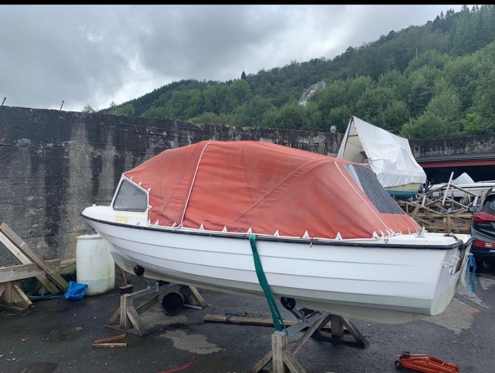

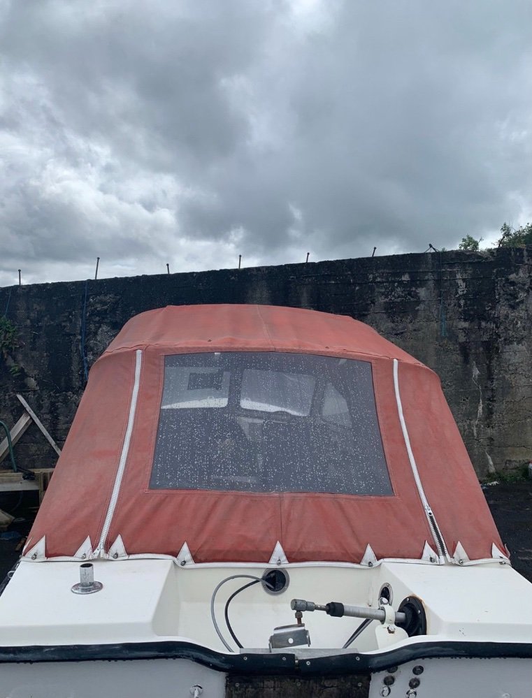

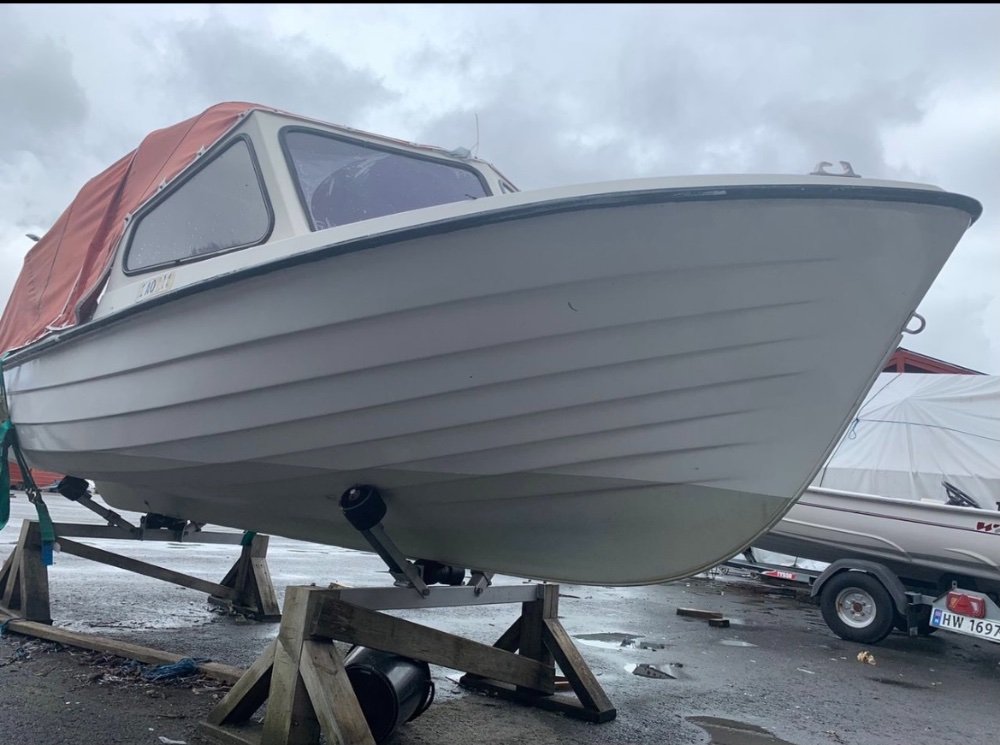

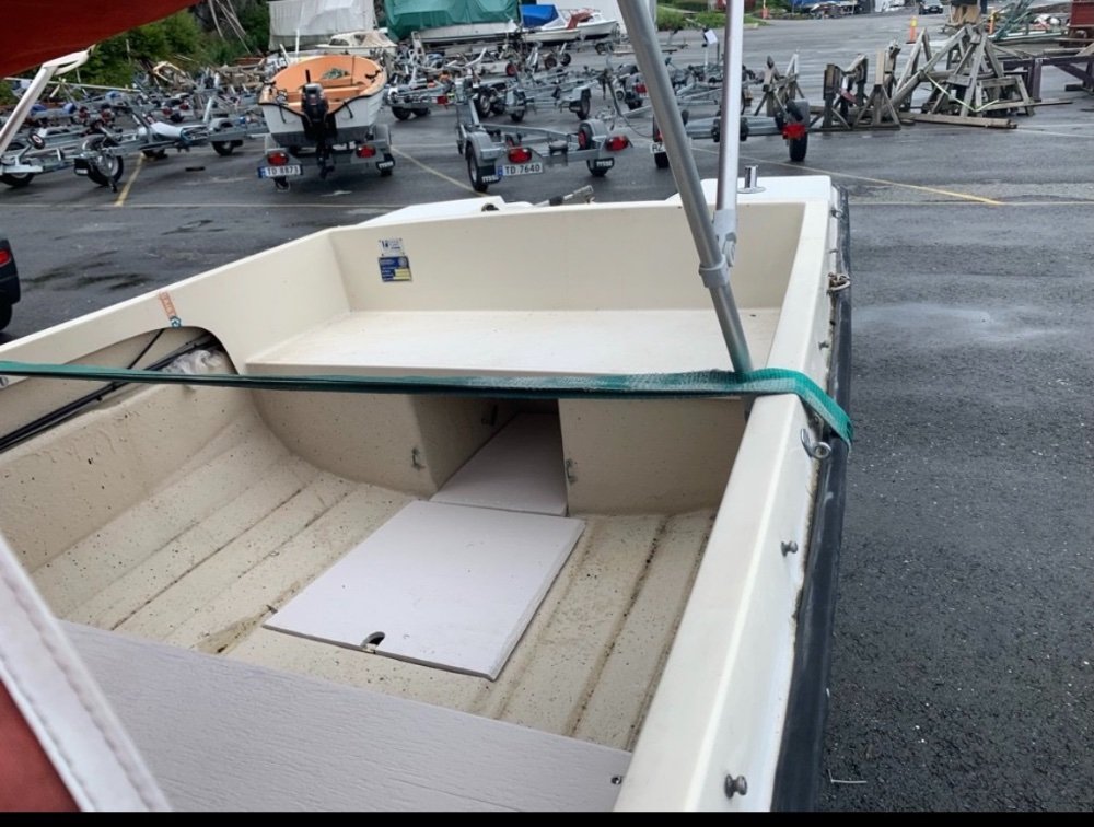

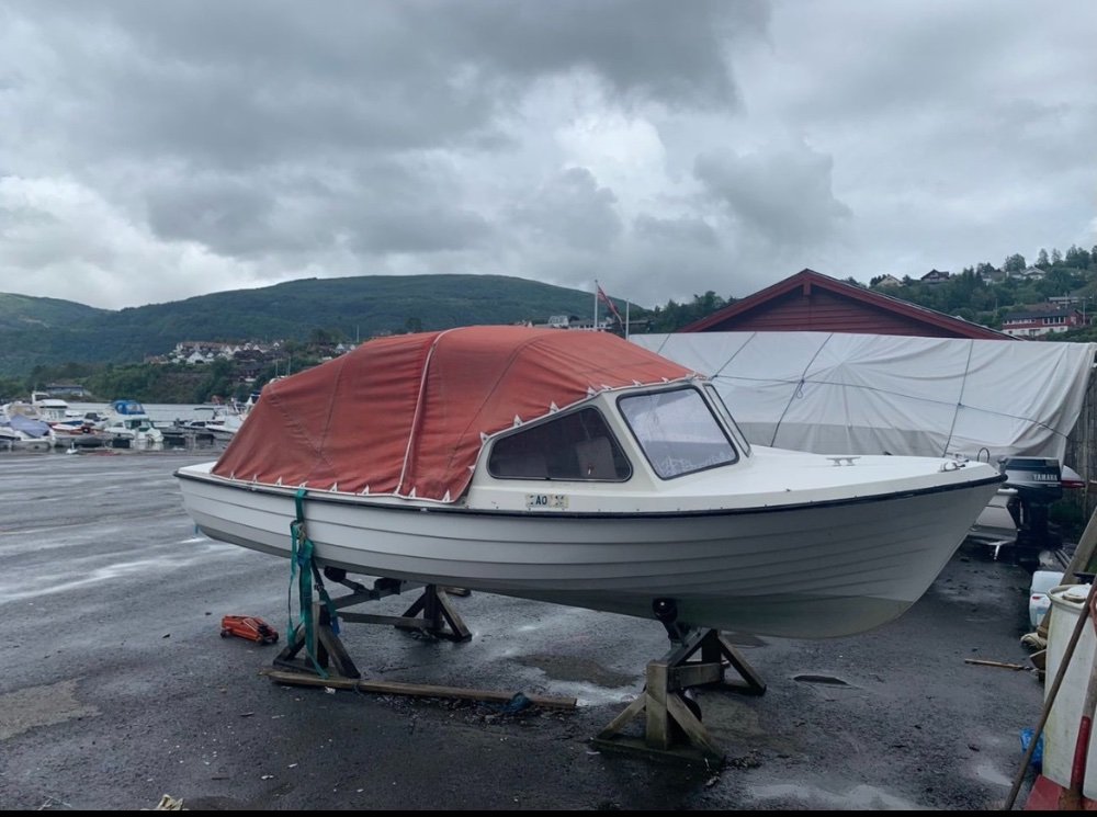

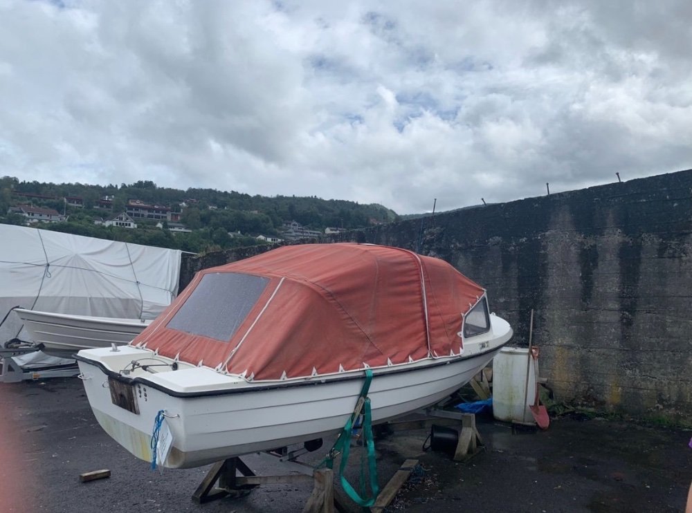

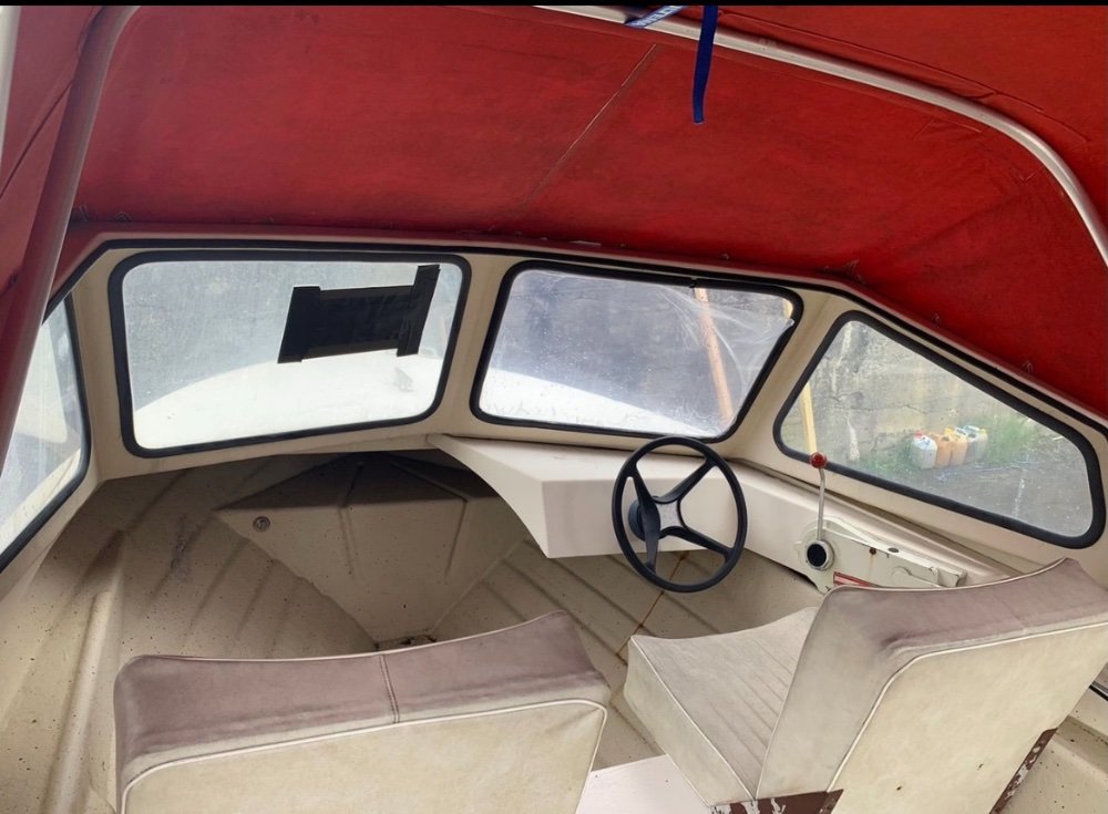

AndréG Startet 16.Juni.2022 Link til dette innlegget Startet 16.Juni.2022 (redigert) Hei, trenger litt hjelp. Har kjøpt en Rana båt men finner lite info om den. Tror det er en 16 fot, men alle rana 16 jeg finner har 3 vinduer i front. Min har 2 vinduer. Noen som har vet hvor stor motor som passer på disse? Redigert 16.Juni.2022 av AndréG (see edit history) Sitér dette innlegget Link to post
Korsfjord Svart 17.Juni.2022 Link til dette innlegget Svart 17.Juni.2022 Er det ikke et Veritas-skilt jeg ser over akterbenken? Der står det i så fall hva som er maksimal motorstørrelse. Sitér dette innlegget Link to post
hanto1 Svart 17.Juni.2022 Link til dette innlegget Svart 17.Juni.2022 Tipper 30 hk er passelig, dette er ikke noe fartsskrog, 30hk er i hvert fall ok på gammel Rana 17 fisk. Sitér dette innlegget Link to post
ivar Svart 17.Juni.2022 Link til dette innlegget Svart 17.Juni.2022 Denne heter Rana-Plast 16. Tror den var godkjent for 20 hk. Onkelen min hadde en sånn, først med 15 hk, deretter 20hk. Ble også prøvd en tur med 30 hk. Mener å huske han sa at full fart med 30 var mer enn skroget likte, men de ekstra kreftene kom godt med ellers. Rana 17 tåler mer fart, funker fint med 40hk En smule forvirrende med at det var 2 båtbyggerier på samme plass, med nesten samme navn. Rana-Plast og Rana båtfabrikk. Disse ble etterhvert slått sammen. Og et utall modeller gjennom årene. Lista her er på langt nær komplett https://boat.no/asp/boats/search.asp?rcc=1&mnhi=0&bappraisalstatus=&bbrand=rana Sitér dette innlegget Lurøy / Svalbard. Båter: Gromling 15/60 Yamaha / Wesling 490 m/80 Yamaha / Yamarin 5940 m/ F115 Yamaha / Achilles LS4 (RIP) Aquaquick MS265 West Commando 270 m/ 4hk Yamaha Link to post

ivar Svart 20.Juni.2022 Link til dette innlegget Svart 20.Juni.2022 AndréG skrev for 10 timer siden: Aha, vet du ca fart med 30hk på den? Har en mercury EFI 30(4takter) 2013 mod jeg vurderer å kjøpe Dette var lenge før GPS , så ikke godt å si. Etpar og 20 tenker jeg. 30 hesteren onkelen min prøvde var en 2syl 2T på rett i overkant av 50 kg. 25 kg ekstra + batteri bak vil helt klart merkes i denne båten som ikke har alt for mye bæring i hekken Sitér dette innlegget Lurøy / Svalbard. Båter: Gromling 15/60 Yamaha / Wesling 490 m/80 Yamaha / Yamarin 5940 m/ F115 Yamaha / Achilles LS4 (RIP) Aquaquick MS265 West Commando 270 m/ 4hk Yamaha Link to post

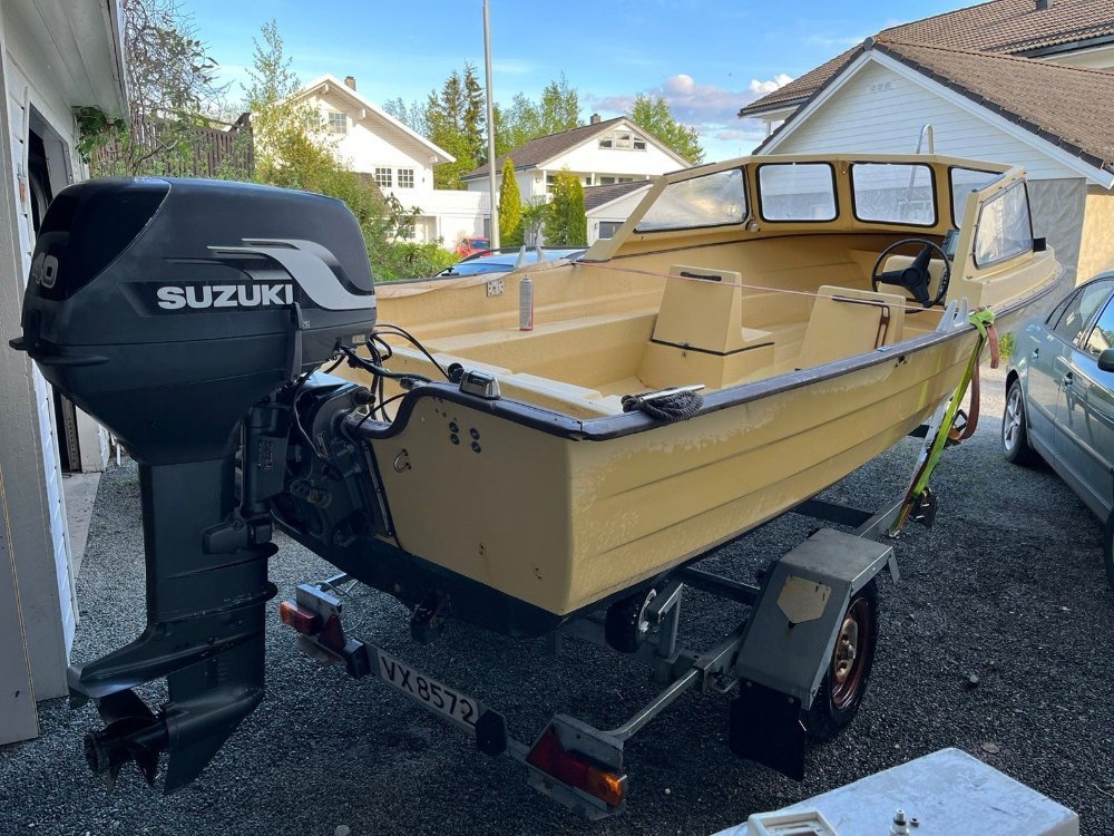

Martine29 Svart 20.Juni.2022 Link til dette innlegget Svart 20.Juni.2022 Har en Rana 17 med 40 hk. Funker greit. Sitér dette innlegget Link to post
Martine29 Svart 20.Juni.2022 Link til dette innlegget Svart 20.Juni.2022 Sitér dette innlegget Link to post
ivar Svart 20.Juni.2022 Link til dette innlegget Svart 20.Juni.2022 Det er ikke samme båten - Rana 17 tåler mer motor Sitér dette innlegget Lurøy / Svalbard. Båter: Gromling 15/60 Yamaha / Wesling 490 m/80 Yamaha / Yamarin 5940 m/ F115 Yamaha / Achilles LS4 (RIP) Aquaquick MS265 West Commando 270 m/ 4hk Yamaha Link to post
