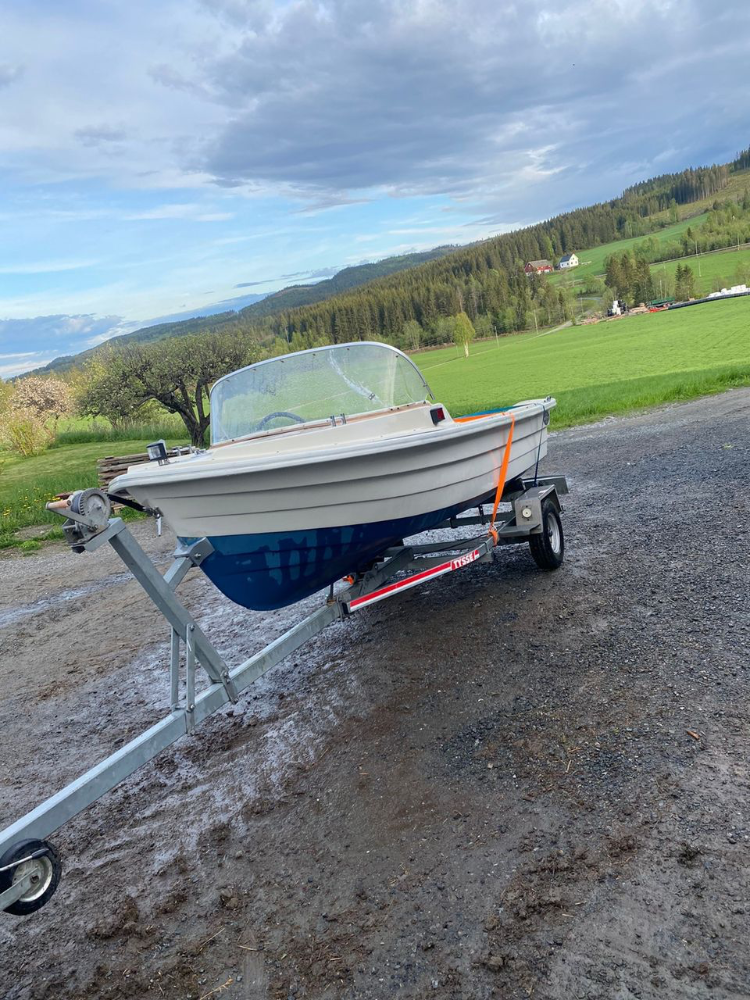

ivar Svart 20.Juni.2022 Link til dette innlegget Svart 20.Juni.2022 har du bilder av båten? Jeg kjenner ikke til modellen, og fant heller ikke så mye ved litt kjapp googling på nett. Sitér dette innlegget Lurøy / Svalbard. Båter: Gromling 15/60 Yamaha / Wesling 490 m/80 Yamaha / Yamarin 5940 m/ F115 Yamaha / Achilles LS4 (RIP) Aquaquick MS265 West Commando 270 m/ 4hk Yamaha Link to post
ballistic Svart 20.Juni.2022 Link til dette innlegget Svart 20.Juni.2022 Regner med det er en slik Sitér dette innlegget Link to post
ballistic Svart 20.Juni.2022 Link til dette innlegget Svart 20.Juni.2022 Du må finne ut hvilken stigning du har på propellen nå, mulig den er for høy. 9,25x9" kan muligens fungere på dette oppsettet. Sitér dette innlegget Link to post
ivar Svart 20.Juni.2022 Link til dette innlegget Svart 20.Juni.2022 kan ikke si helt sikkert ut fra det bildet, men ser jo ut til å være et planende skrog og ikke "bananbåt". Enig med ballistic, sjekk propellstigning. Er den i høyeste laget så vil ikke motoren orke å å dytte båten skikkelig i plan Sitér dette innlegget Lurøy / Svalbard. Båter: Gromling 15/60 Yamaha / Wesling 490 m/80 Yamaha / Yamarin 5940 m/ F115 Yamaha / Achilles LS4 (RIP) Aquaquick MS265 West Commando 270 m/ 4hk Yamaha Link to post

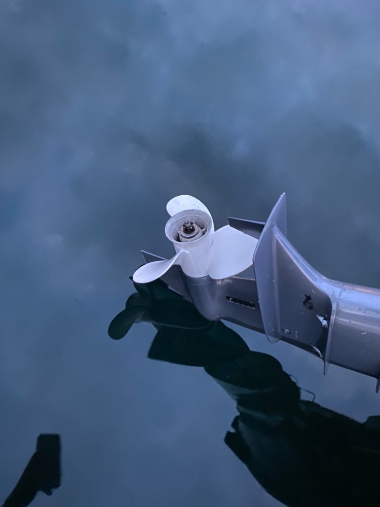

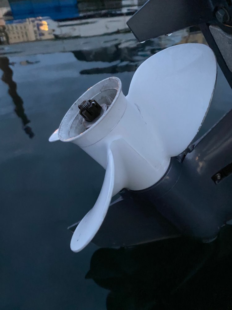

gabris Svart 29.Juni.2022 Emnestarter Link til dette innlegget Svart 29.Juni.2022 Her er noen bilder av propellen hvis det gjør noe. Sitér dette innlegget Link to post
ivar Svart 29.Juni.2022 Link til dette innlegget Svart 29.Juni.2022 antar du har studert den og ikke funnet noe synlig merking? Da blir neste trinn å ta den av for å lese av merking innpreget i bosset. Beklager, vi er ikke synske.. Sitér dette innlegget Lurøy / Svalbard. Båter: Gromling 15/60 Yamaha / Wesling 490 m/80 Yamaha / Yamarin 5940 m/ F115 Yamaha / Achilles LS4 (RIP) Aquaquick MS265 West Commando 270 m/ 4hk Yamaha Link to post
